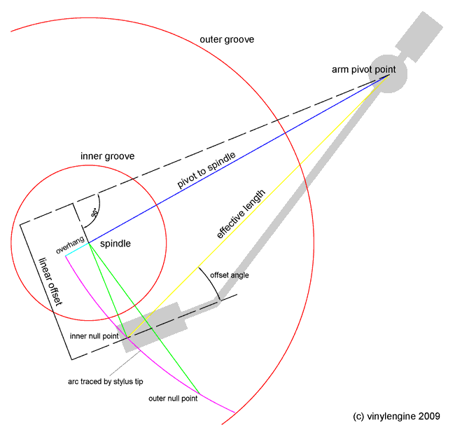

Στο παρακάτω σχεδιάγραμμα φαίνονται τα null points, τα οποία ανάλογα με την γεωμετρία που επιλέγουμε (θα επανέλθουμε σε αυτο το θεμα) πέφτουν λιγο πιο μέσα ή πιο εξω σε σχέση με το κέντρο περιστροφής του δίσκου.
Βασικές έννοιες και σημεια αναφοράς για τους ακτινικούς βραχίονες:
null points.gif (16.08 KiB) Viewed 5927 times
pivot point: ο αξονας περιστροφής του βραχίονα στον εαυτό του.
spindle: ο κεντρικός πειρος περιστροφής του πικάπ (ασημί πείρος στο κέντρο του πλατό)
pivot to spindle: η απόσταση των 2 (σε μμ, εχει σημασία η ακρίβεια)
effective length: η αποσταση απο το pivot του βραχιονα μεχρι το σημειο αναγνωσης (δλδ το διαμάντι). Ειναι παντα μεγαλύτερη απο το pivot to spindle.
overhang: (υπερκρέμαση) η διάφορα ανάμεσα στο pivot to spindle και το effective lenght
offset angle: η γωνια ανάμεσα στον βραχίονα και την βελόνα της κεφαλης (σε εναν βραχιονα παράλληλης μετατόπισης αυτη η γωνιά ειναι 0, δλδ προφανώς η βελονα ειναι στην ιδια ευθεια με τον βραχίονα. Σε ενα ακτινικό η γωνια αυτη μαζι με το overhang και το pivot to spindle καθορίζει που θα πεσουν τα null points)

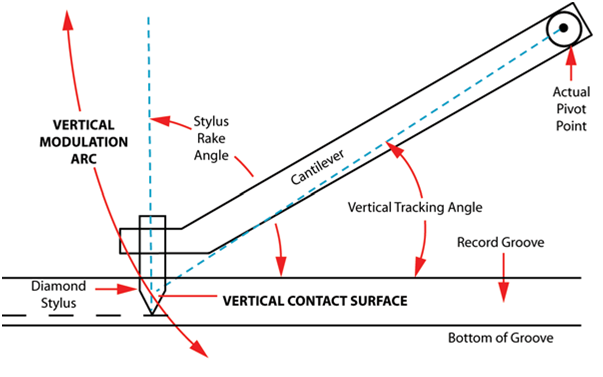

VTA: vertical tracking angle: γωνια κάθετης ανάγνωσης, δλδ η γωνια που σχηματίζει το cantilever με τον δίσκο (περίπου 20 μοίρες)
SRA: stylus rake angle: γωνια ανάμεσα στον αξονα που περνάει απο το κέντρο του διαμαντιού και τον δισκο (περίπου 92 μοιρες) (ή εναλλακτικά η γωνία ανάμεσα στο αξονα του κέντρου του tip και το κάθετο επίπεδο στον δισκο, 2 μοιρες)
