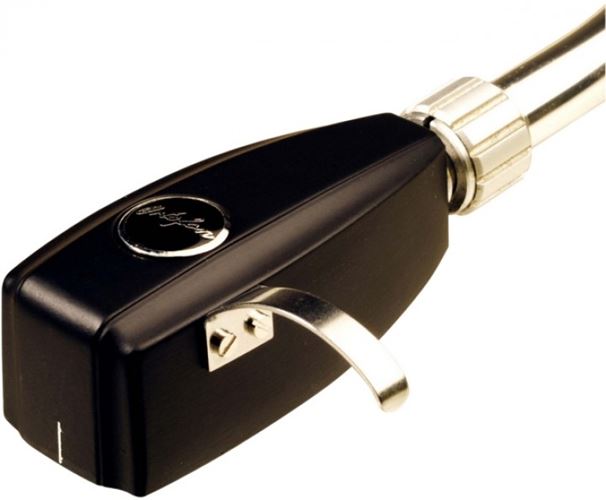

SPU Mono_CG_25_65_Di_Mk_II.jpg (24.06 KiB) Viewed 4632 times
Το καλο ειναι οτι τις μονοφωνικές κεφαλές μπορεί να βρει κανείς και με λιγα χρήματα. H Ortofon εχει μεγάλη γκάμα και για ολα τα βαλάντια, με τις κλασσικές SPU να ειναι απο τις καλύτερες επιλογές (υπάρχουν και ειδικές για 78 στροφες).

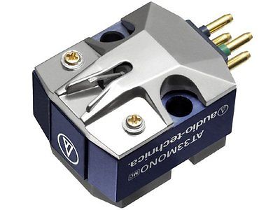

Η Audio Technica επίσης εχει μοντέλα μονο σε καλες τιμες (και εδω 78 στροφές με ειδικό διαμάντι και μεγάλο βαρος αναγνωνσης)
at 33 mono.JPG (18.38 KiB) Viewed 4632 times

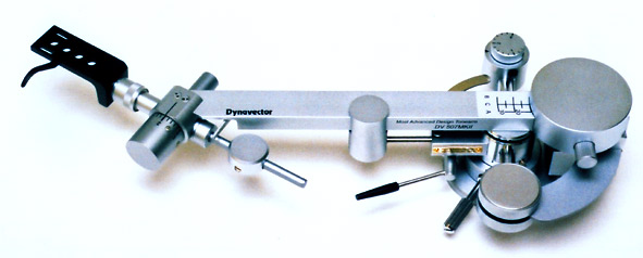

Ενδιαφέρουσα ερώτηση Παναγιώτη.
Οι μονοφωνικες κεφαλες χωρίζονται (απο εμενα) σε κλασσικές και νεου σχεδιασμού. Με το κλασσικες εννοω αυτες που διαβαζουν με μεγαλο tracking force, πανω απο 2 γρ και καποιες πανω απο 3. Συνηθως χρειάζονται ιδιαιτερα βαριούς βραχιονες γιατι εχουν αναίσθητες αναρτήσεις οποτε θα αποδωσουν καλυτερα με Ikeda, Glanz, κλασσικους FR κτλ.
Οι σύγχρονες μονοφωνικές κεφαλες εχουν σχεδιαστει για ανάγνωση κατω απο 2 γρ και θα παίξουν καλα με μεσαίας μαζας βραχίονες (9-12 γρ αδρανειακης μάζας)
Τα παραπάνω προφανώς ισχύουν για ολες τις κεφαλές. Tι διαφορετικο εχουν οι μονοφωνικες? Παραγουν περισσότερη ενεργεια στον κάθετο αξονα απο οτι στον οριζόντιο (σε σχεση παντα με την κοπη του δίσκου και την μετατόπιση τους στα αυλάκια). Οποτε σε θεωρητικο εππιπεδο ενας βραχιονας για μονοφωνικες ηχογραφησεις θα ηταν καλο να εχει αρκετη "αντισταση" στον καθετο αξονα (ενω στα στερεο θέλουμε λιγοτερη). Παντα σε θεωρητικο επιπεδο θα ελεγα οτι ο βραχίονας της Dynavector ειναι ακατάλληλος για μονο, ισως και κάποιοι παράλληλης μετατόπισης λόγω της διαφορικής μαζας που παρουσιάζουν στους δυο άξονες.
Ολα αυτα ξαναλέω σε θεωρητικό επιπεδο, ειμαι βεβαιος οτι θα εμφανιστεί καποιος που θα μας πει οτι εχει τον Dyna και παίζει μια χαρα μονοφωνικά (αλλα ισως να μην εχει δοκιμάσει την ιδια κεφαλη με ενα FR64..)
