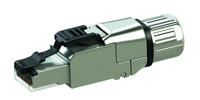

Η αλλη γνωστη και μη εξαιρετέα επιλογη ειναι τα βυσματα της Telegartner που τα χρησιμοποιει η Nordost στο Valhalla 2. Υπαρχουν σε cat6a και 8.1

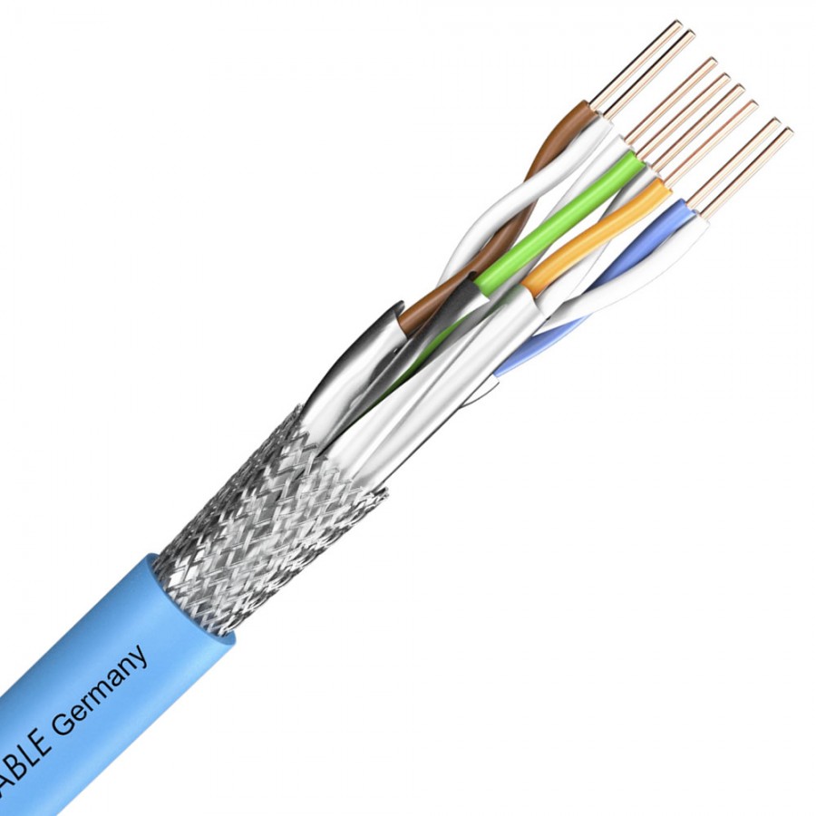

Πιστευω πως ενα Sommer cat8.1 με δυο βυσματα Telegartner cat8.1 θα ειναι ανωτερο απο τα περισσοτερα γνωστα εισαγωγικα επωνυμα καλωδια και ειδικα αν καποιος χρειαζεται μεγαλο μηκος η τιμη συμφέρει. Rj45 δεν φτιαχνει σχεδον κανενας κατασκευαστης high end καλωδιων (λογω κοστους), χρησιμοποιουν ειτε Metz ειτε τα Telegartner που λεγαμε. Η Audioquest που εχει τεραστιο καταλογο ψηφιακων καλωδιων δινει απλα βυσματα στα εισαγωγικα καλωδια και τα ποιοτικα rj45 τα βαζει σε patch cables που ξεκινουν απο 500 ευρω και πανω.. Το Heimdall 2 που χρησιμοποιω (με βυσματα Metz) εχει 700ευρω/1m. To Nordost Valhalla 2 με τα Telegartner cat8.1 κοστιζει 3.5Κ ευρω το μετρο.
Στα ethernet συνηθως δεν τίθεται καν θεμα γεωμετριας αγωγων καθως ειναι στανταρ το πρωτόκολλο (4 ζευγαρια απο συστραμενους αγωγους).
Να τονισω πως τα παραπανω rj45 ειναι field pro, δλδ δεν απαιτουν ειδικες πενσες για το μονταρισμα. Οι αγωγοι μπαίνουν σε ειδικες μικρο-υποδοχες και μολις κλείσει το βυσμα κανουν επαφη αυτοματα (εχουν εσωτερικα μικρες λεπιδες που χαραζουν τους αγωγους και εξασφαλιζουν την απαιτούμενη επαφη). Για τα θερμοσυστελομενα αρκει το σεσουάρ για τα μαλλιά. Στα υψισυχνα ψηφιακά καλωδια δεν κανουμε κολλήσεις (ειναι λαθος) οποτε δεν απαιτειται ουτε κολλητήρι.

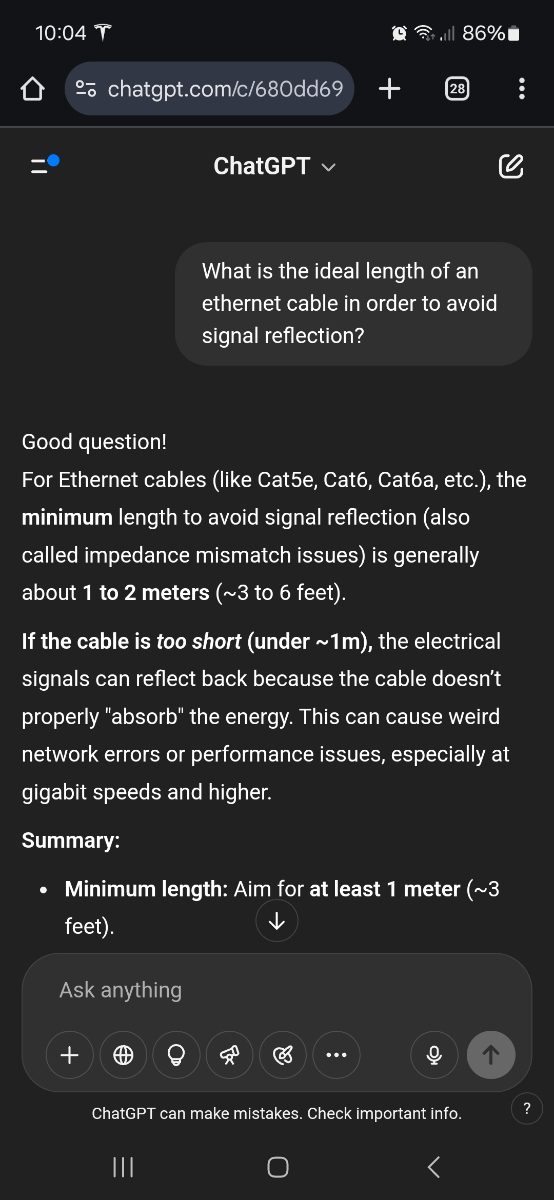

Σε μια λίγο διαφορετική ερώτηση (χωρίς την λέξη ideal):
“What is the length of an Ethernet cable in order to avoid signal reflection?”
To avoid signal reflection in an Ethernet cable, the length must be sufficient for the transmitted signal to leave the transmitter and not reflect back before the transmitter has stopped sending. This is mainly a concern in older Ethernet systems (like 10BASE5 or 10BASE2 coaxial), but it still has theoretical relevance in all transmission lines.
For modern twisted pair Ethernet (e.g., 100BASE-TX or 1000BASE-T), signal reflection is prevented not by minimum cable length, but by:
1. Impedance matching (cables and terminations are matched to 100 ohms).
2. Proper termination inside the Ethernet transceivers (built into the NICs and switches).
For completeness:
• For 10BASE-T, 100BASE-TX, and 1000BASE-T (over Cat5e/Cat6):
• No strict minimum length is required to avoid reflections.
• Proper termination and impedance matching handle reflections.
• However, some switch ports may exhibit issues with very short cables (<1 meter) due to echo cancellation problems.
Summary:
• Reflection is controlled by impedance matching and termination, not cable length.
• Modern Ethernet (Cat5e/Cat6) doesn’t have a required minimum cable length to avoid reflections.
• For safety, use at least 1 meter in environments sensitive to very short cable effects.
Ενώ με την λέξη «ideal»:
«What is the ideal length of an Ethernet cable in order to avoid signal reflection?»
The ideal Ethernet cable length to avoid signal reflection in modern Ethernet (like 100BASE-TX, 1000BASE-T, or 10GBASE-T) is any length between 1 meter and 100 meters, assuming:
• You are using Cat5e, Cat6, or better cable.
• The connectors and terminations are properly installed.
• Devices (switches, routers, NICs) are standards-compliant.
Practical Guidelines:
• Minimum length: At least 1 meter (3.3 feet) is ideal in rare cases where extremely short cables (e.g., <0.5m) can cause issues with echo cancellation or return loss.
• Maximum length: 100 meters (328 feet) per Ethernet standards (including patch cables and runs combined).
Why?
Ethernet ports are terminated and impedance-matched internally (typically 100 ohms). That, combined with twisted pair cabling designed to the same impedance, ensures that reflections are negligible—cable length is not a primary factor in modern Ethernet designs.
So, the ideal length is 1 meter to 100 meters for standard operation with minimal risk of reflection or other issues.
Would you like a visual diagram showing signal behavior in Ethernet cables?

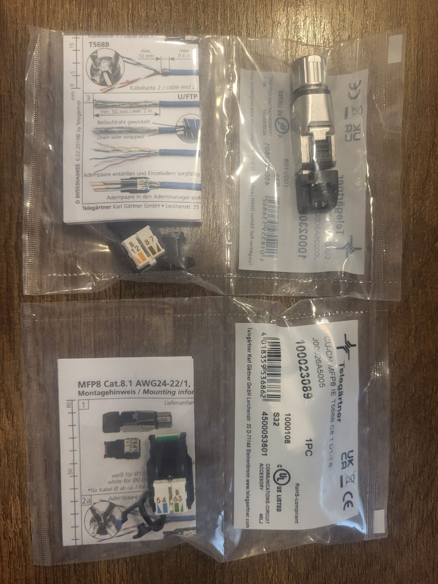

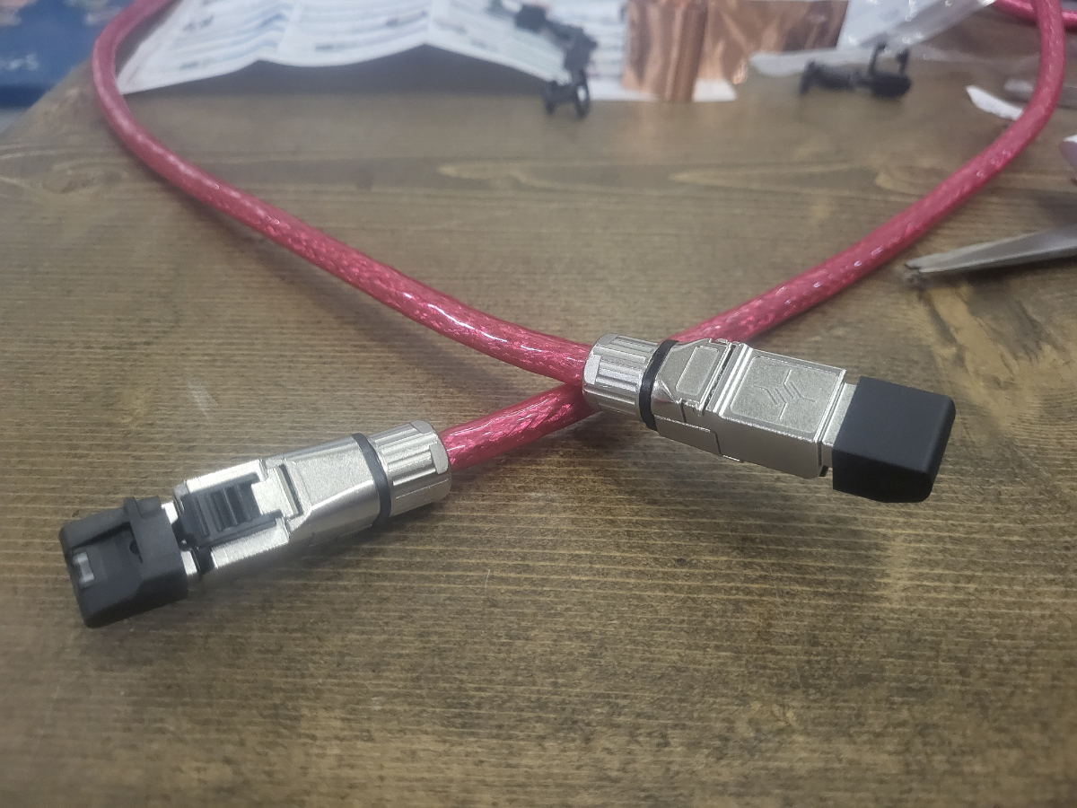

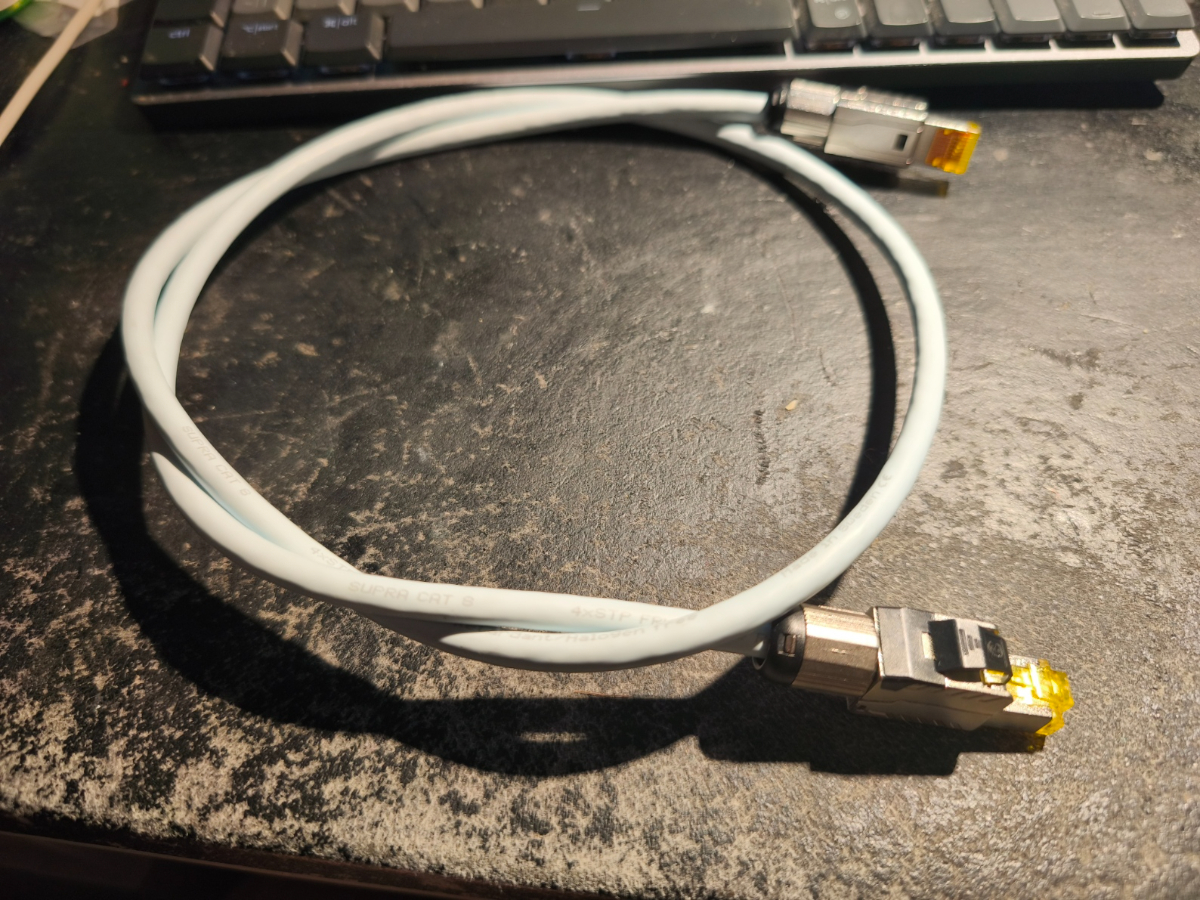

Δοκιμασα τα rj45 της Telegartner (cat8.1). Ειναι πολυ καλοφτιαγμενα και δεν μου κανει εντυπωση που τα χρησιμοποιουν τοσοι επωνυμοι κατασκευαστες. Στα 50-70 ευρω/ ζευγος δεν τα λες και φτηνα αλλα αξιζουν, εχουν ομως ενα μειονεκτημα. Οταν πρεσαριστουν για να γινει η συζευξη με τους αγωγους του καλωδιου δυσκολα μπορουν να ξαναχρησιμοποιηθουν. Τα rj45 της Metz μπορουν να λυθουν και να ξαναμονταριστουν παραπανω απο μια φορα με μεγαλη ανεση.

Εγώ σε κάποια καλώδια Supra που αγόρασα χύμα έχω βάλει βύσματα τύπου Telegartner https://www.aliexpress.com/item/1005004 ... ry_from%3A
Δεν άκουσα αλλαγή προς το καλύτερο σε σχέση με τα αυθεντικά φτηνά.
Σίγουρα είναι ομορφότερα και δεν υπάρχει σημαντική διαφορά τιμής από τα αυθεντικά.
