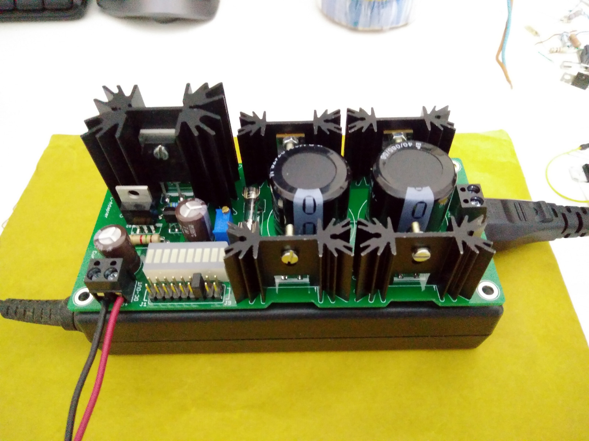

Posted: Wed Jun 04, 2025 9:29 am
Salas L Adapter.jpg (790.73 KiB) Viewed 996 times
Σκεφτομαι να προχωρησω στην κατασκευη ενος τροφοδοτικου Salas L Adapter για το NUC - Roon core. Το πακακι που ερχεται μαζι με τα NUC ειναι στα 20V - 2A αλλα ιδανικα εδω θελουμε να εχουμε "ανεση" με τα αμπερ.
Το τροφοδοτικο του Salas ειναι σχετικα παλιο σχεδιο, ειχε παρουσιαστει στο DIY Audio forum πριν 6 χρονια, μετραει καλα και ειναι σχετικα απλο στην κατασκευη.
https://www.diyaudio.com/community/thre ... er.336685/
Αν καποιος αλλος ενδιαφερεται για την ιδια κατασκευη ας ενημερωσει..

Το L-Adapter είναι ιδανικό για τη συγκεκριμένη χρήση, το είχε σχεδιάσει ο Νίκος ακριβώς για να τροφοδοτεί τέτοιες συσκευές (SBCs, NUCs, κτλ).
Για έξοδο 20V DC θέλεις ιδανικά μετασχηματιστή με δευτερεύον στα 18V AC (υπό φορτίο). Για να δίνει άνετα τα 2Α και να έχει και αρκετό "αέρα" θα έλεγα να πας στα 100VA (ωφέλιμο ~90VA, θα μπορεί να δώσει περίπου 3,5-4 Α DC).
Για τέτοια ρεύματα θα πρέπει να βάλεις ψύκτρες στις διόδους ανόρθωσης και καλή ψύξη στο τρανσίστορ εξόδου (Q2). Ειδικά το τελευταίο θα καίει περίπου 8W σε θερμότητα αν το φορτίο φτάσει να τραβάει 2Α, οπότε δεν αρκεί ψύκτρα μονταρισμένη στην πλακέτα. Αν έχεις αλουμινένιο κουτί σεβαστής μάζας θα μπορούσες να το κολλήσεις κάτω από την πλακέτα και να βιδώσεις σε αυτό, αλλιώς θα μπορούσες πάλι να το κολλήσεις στο κάτω μέρος της πλακέτας και να το βιδώσεις σε ψύκτρα, αλλά θα πρέπει να μοντάρεις την πλακέτα σου πλάγια για να έχει airflow η ψύκτρα.

Σκεφτόμουν 150VA μετασχηματιστη για τα περίπου 20V στο δευτερεύων, ίσως λίγο overkill
Κάπου στις οδηγίες έλεγε για 2χ10Κ μF για τέτοιες εφαρμογές, θα το ξανατσεκαρω.
Τι διαστάσεις εχει η πλακέτα Δημήτρη;

Οποτε λεω να φτιαξω 2 ανεξαρτητα τροφοδοτικα, L Adapter με 2 χ 150VA μετασχηματιστες, το ενα για το NUC και το αλλο για το NAS (που δεν πιστευω οτι θα κανει την παραμικρη διαφορα σε ηχο αλλα λεμε τωρα).
Το πλανο ειναι να μπουν μεσα στο ιδιο σασι (με μια μικρη εξοικονόμηση χωρου και χρηματων). Θα βαλω 2 παραλληλες εσωτερικες ψυκτρες, πολυ μεγαλυτερες απο αυτες που φαινονται στην αρχιη φωτογραφια (σκεφτομαι για 30cm μηκος με καπου στα 8cm υψος) και αναμεσα τους θα μπουν τα 2 κυκλωματα. Κατι σαν baguette sandwich ...
