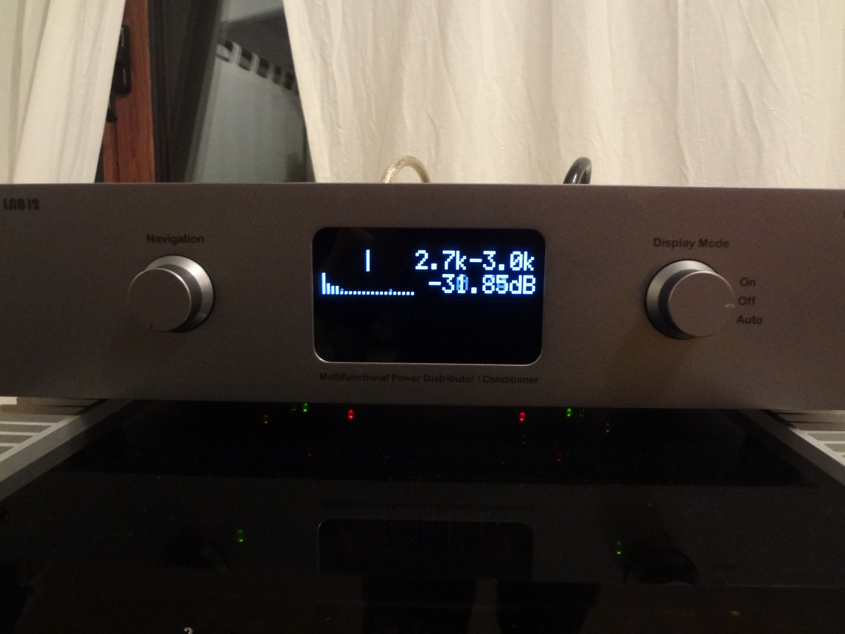

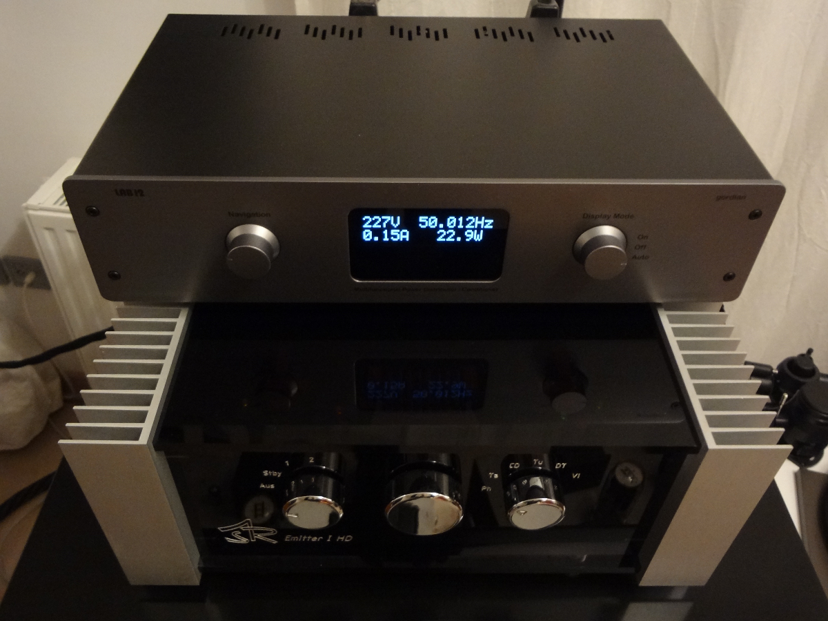

Και η δικη μου φιλοσοφία ειναι του less is more, ή καλύτερα του να χρησιμοποιούνται φιλτρα οταν υπαρχει ουσιαστικός λόγος. Εχω καταλήξει οτι γενικα τα φιλτρα εχουν αρνητικη επιρροη στο αποτέλεσμα και ιδανικα το σύστημα πρεπει να παιζει χωρις αλλα οταν υπαρχουν καποια προβλήματα (RFI, EMI, θεματα γείωσης κτλ) τοτε πρεπει να μπαινει αυτο που θα καταπολεμήσει το συγκεκριμένο πρόβλημα.
Δυστυχώς δεν ειναι παντα ευκολο να ξέρουμε αν και ποιο ειναι το πρόβλημα στην γραμμή του ρεύματος μας. Πολυ καλη περίπτωση ειναι το Gordian της Lab12, ενα απερίγραπτο πολυεργαλειο οπως κανένα αλλο στην αγορα του high end. Με τον ενσωματωμένο υπολογιστή του βγαζει ανάλυση του θορυβου, παραμόρφωσης, φορτιου και πολλους αλλους παραγοντες ενω κανει διαφορικό φιλτραρισμα ανάλογα με την συσκευή (μεγαλης ή μικρης καταναλωσης). Στην τιμη του νομίζω δεν υπάρχει ανταγωνισμός.
Παραθέτω μερικές φωτογραφίες απο την δοκιμη που είχαμε κάνει στο σπίτι μου πριν μερικούς μήνες παρεα με τον σχεδιαστή (Στρατος Βηχος) και κάποιους φιλους απο εδώ.
