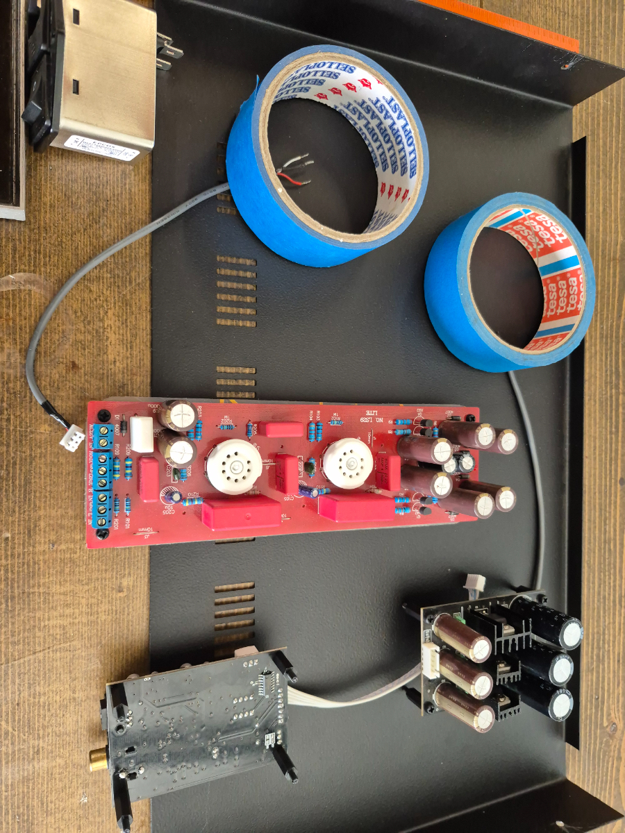

Δεν θέλω να το περάσω κάτω απο την σχαρα γιατι ειναι μεταλλική και θεωρητικά δημιουργούνται χωρητικοτητες κτλ.
Μαλλον θα περασει κάτω απο την πλακετα, κατι εχω κατα νου.

δημιουργούνται χωρητικότητες?
Posts: 9419
Re: Lampucera vs ?
Unread post #23 by Dr Pan K » Sat May 02, 2026 10:24 pm
Όταν ενα καλωδιο ρεύματος τρέχει κοντα σε μεταλλικές επιφάνειες το σύστημα λειτουργεί σαν πυκνωτής (με οπλισμους το ίδιο το καλωδιο και την μεταλλική επιφάνεια, διελεκτρικο τον αέρα και το μονωτικο του καλωδίου). Η χωρητικότητα αυτη δημιουργεί θόρυβο.
Ιδανικά δεν θέλω να περάσω τα καλώδια των μετασχημαριστων ανάμεσα στην μεταλλική σχαρα και το σασι, η απόσταση ειναι μικρή και το φαινόμενο σχετικά έντονο. Ισως να μην πολυακουγεται αλλα θα προτιμήσω να περάσω τα καλωδια στον αέρα.
Κάποιοι προτιμούν να αποφεύγουν τα μεταλλικά σασι για αυτο τον λόγο (ASR...)

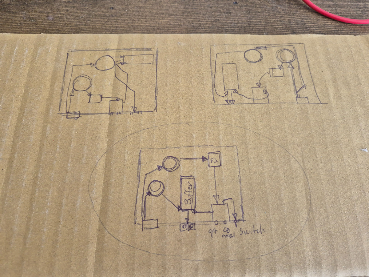

Unread post #24 by Dr Pan K » Sun May 03, 2026 10:58 am
Βρέθηκε η λύση, θα γυρίσω ανάποδα την πλακέτα του Dac. Έρχονται όλα στη θεση τους, κανένα καλωδιο δεν συναντάει άλλο, ούτε καν ο επιλογέας εισόδου.

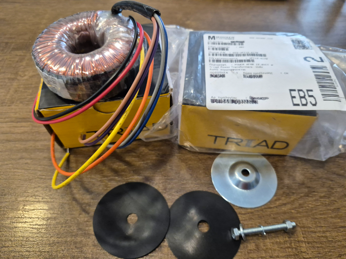

Unread post #25 by Dr Pan K » Mon May 04, 2026 11:41 am
Παρέλαβα μετασχηματιστες απο τον ποντικάρα. Εν αναμονή κουτιού και βυσμάτων.
Αυτοί οι πλαστικοί μπλε για τις πλακέτες ήταν 7 και 12VA αντίστοιχα, πήγαμε σε 50VA 12V & 50VA 2x12V που αν μη τι άλλο μια μικρη αναβάθμιση για την τροφοδοσία του tube buffer θα την δώσουν. Ο 12VA έδινε σκάρτο μέγιστο 1 αμπέρ..
