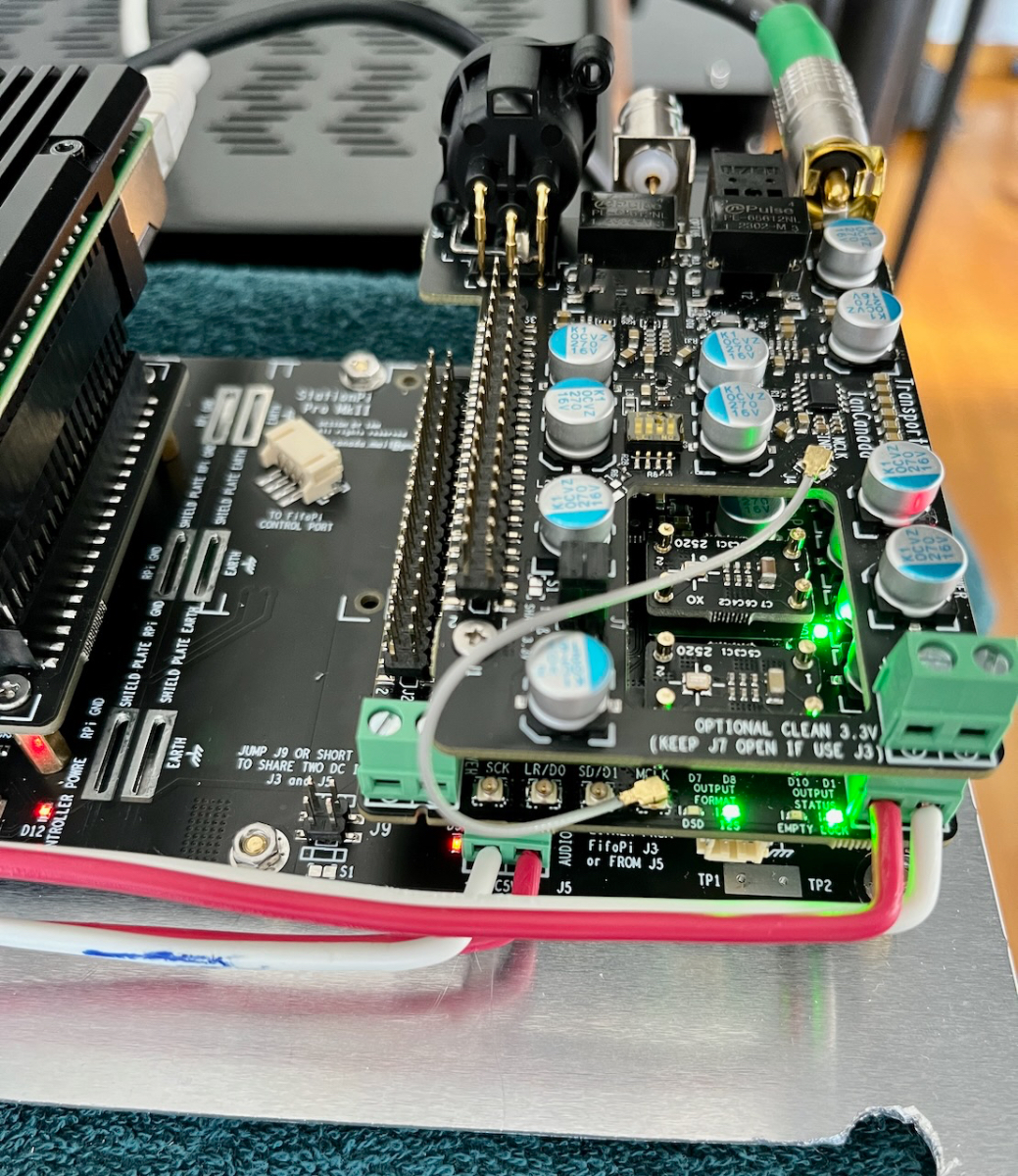

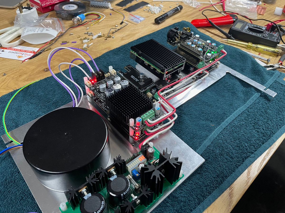

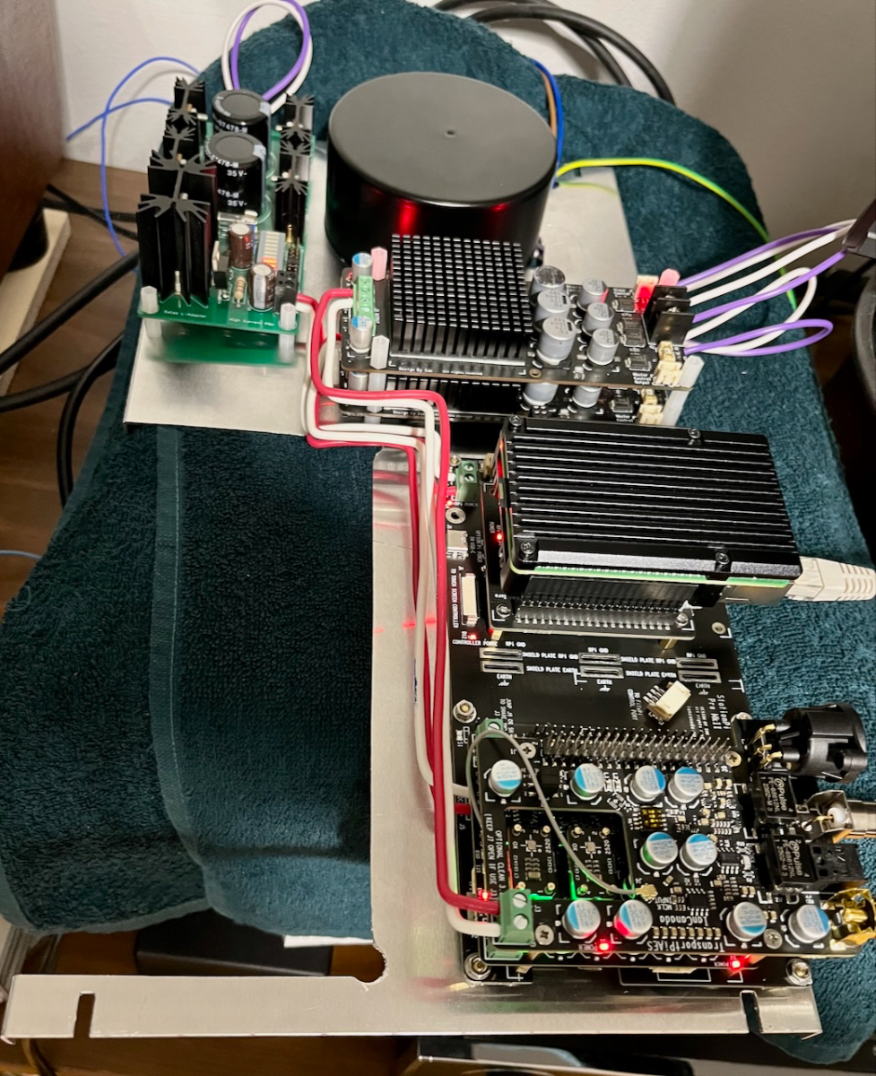

Λοιπόν, χθες ο Χρ΄ήστος ήταν ο χειρουργός, ο Άγγελος ΄ήταν ο project manager (και instagramer ταυτόχρονα) κι εγώ ο... εργαλειοδότης. Ο Χρήστος, χρησιμοποιώντας τα εξαιρετικά εργαλεία του εργαστηρίου μου, όπως κολλητήρι και πολύμετρο (για το οποίο έδωσε εύσημα), κατάφερε να παίξει μπάλα υψηλού επιπέδου.
Ειδικά τα άσπρα και κόκκινα, σκληρά μονόκλωνα καλώδια επέτρεψαν τη διαμόρφωσή τους από σημείο σε σημείο. Ο Χρήστος έδειξε ότι εκτός από γιατρός είναι και καλλιτέχνης. Βέβαια ύστερα θυμηθήκαμε ότι όταν εγκατασταθούν οι πλακέτες με τους ultra capacitors, όλα αυτά τα καλώδια θα καταργηθούν και θα αντικατασταθούν με άλλα κοντύτερα. Αλλά και πάλι, αυτό που φτιάχτηκε ήταν πολύ όμορφο.
Το αποτέλεσμα από άποψη hardware φαίνεται να είναι πολύ υψηλού επιπέδου. Βέβαια, ήχο δεν ακούσαμε, αλλά λαμπάκια είδαμε μπόλικα, και κόκκινα και πράσινα (΄όλα όπως προβλέπονταν).
Στο Raspberry (4B με 2GB) εγκαταστάθηκε ο GentooPlayer απλά γράφοντας το σχετικό λογισμικό σε μια SD κάρτα των 32GB. Αρχικά υπήρχε δυσκολία να συνδεθούμε στο περιβάλλον διαχείρισης του GentooPlayer. Μετά από κάποια ώρα διαπιστώσαμε ότι το τοπικό δίκτυο (router με DHCP) και ο GentooPlayer ήταν σε διαφορετικά subnets, οπότε λογικό ήταν να μην υπάρχει επικοινωνία. Βάζοντας λοιπόν τις συσκευές στο ίδιο subnet, είδαμε το GentooPlayer κι αρχίσαμε τις ρυθμίσεις. Το λογισμικό ήταν το Squeezelite και το Logitech Media Server (LMS). Ευτυχώς ο Χρήστος ήξερε γενικά ποιες ρυθμίσεις χρειάζονταν, αλλά δεν μπορέσαμε να τις ολοκληρώσουμε, καθώς είχαμε ήδη αρκετές ώρες δουλειάς από την αρχή της κατασκευής του hardware. Έτσι αποφασίσαμε να πάμε για ξεκούραση.
Σήμερα το πρωί, έκανα τις επιπλέον ρυθμίσεις ακολουθώντας τον οδηγό του GentooPlayer και κατάφερα να προσθέσω το plugin του Qobuz στον LMS και να το δω να δουλεύει με όλα τα settings που έχω στο Qobuz. Προσοχή, είπα να το "δω", όχι να το "ακούσω", καθώς παραμένει ένα "μικρό" πρόβλημα στο ότι παρότι το DAC μου (LAB12) φαίνεται να έχει κλειδώσει με την έξοδο του streamer, όπως φαίνεται στην παρακάτω φωτό, δεν φαίνεται να περνάει πληροφορία στο DAC (τα VU meters δεν κουνιούνται).
Συνεχίζω την αναζήτηση λύσης στο πρόβλημα κι ελπίζω αργά ή γρήγορα να καταφέρω να ακούσω το αποτέλεσμα της κοινής μας προσπάθειας.
Το όλο σύστημα σίγουρα δεν αποτελεί κάτι που θα χαρακτήριζε κάποιος "plug and play", ειδικά αν κάποιος έχει συνηθίσει την απλότητα του Mac (ή και άλλων συσκευών, που "απλά παίζουν"). Επειδή όμως έχουμε την αλληλοϋποστήριξη της παρέας, όπως επίσης και τον Antonello του GentooPlayer, τα θέματα λύνονται γρήγορα σχετικά.
Ελπίζω να αποδειχτεί και στην πράξη αυτό και σύντομα να βγει λευκός καπνός (μεταφορικά πάντα, καθώς οι καπνοί δεν μας αρέσουν στα ηλεκτρονικά).

Πράγματι είχαμε δουλίτσα το Σάββατο,
αυτά τα πρότζεκτ έτσι είναι, δεν μπορεί να ολοκληρωθούν σε μια συνεδρία.
Το software είναι περίπλοκο, και θέλει λίγο εμπειρία, από την άλλη το RPi είναι τόσο ευέλικτό που μπορεί να παίξει με οτιδήποτε, Volumio, Moode, PiCoreplayer, Roopie κλπ, οπότε δεν είναι δεσμευτικό το Gentooplayer. Απλά λόγω φόρτου εργασίας ο Παναγιώτης δεν έκανε τα πειράματα του από πριν στο Rpi, τουλάχιστον το λογισμικό να είναι λειτουργικό πριν την ενσωμάτωση του στο περίπλοκο hardware.
Το θετικό της υπόθεσης είναι ότι όλες οι τροφοδοσίες λειτουργούν κανονικά, το RPi φορτώνει κανονικά το λογισμικό, και οι πλακέτες επίσης λειτουργούν σωστά αφού ανάβουν όλα τα status led. Το DAC επίσης κλειδώνει.
Λίγη υπομονή λοιπόν.
Εν τω μεταξύ εγώ θα συναρμολογήσω τα UcConditioners με τους πυκνωτές και σε επόμενη συνεύρεση είναι σίγουρος ότι θα απολαύσουμε μουσική.

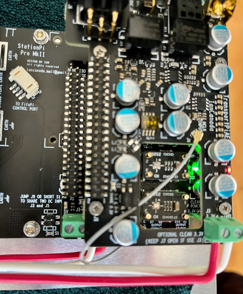

Τέλεια, άρα το πρόβλημα μάλλον είναι στην πλακέτα Spdif.
Δοκίμασε προσεκτικά να βγάλεις το UMCX (μικρό ομοαξονικό) καλωδιάκη απ΄ό την πάνω πλευρά της πλακέτας του ρολογιού και βάλτο από την κάτω πλευρά υπάρχει πιθανότητα αυτό να είναι το πρόβλημα και να μην δίνει σήμα.
Δες το manual.
Δες το manual.
Re: Audiophile RPi?
Χρ΄ήστο,
Έκανα την αλλαγή της τροφοδοσίας των 3.3V. Χθες τροφοδοτούσαμε την πλακέτα AES/SPDIF (από το LinearPi), αλλά σήμερα το άλλαξα, ώστε να τροφοδοτείται η πλακέτα των ρολογιών. Δυστυχώς η κατάσταση δεν άλλαξε.
Επίσης, σύνδεσα το καλωδιάκι από την κάτω πλευρά της πλακέτας των ρολογιών, αλλά κι αυτό δεν έκανε κάποια διαφορά.
Αρχίζω κι αναρωτιέμαι μήπως υπάρχει κάποια τυχόν 'ασυμβατότητα' του streamer με το DAC μου. Αλλά από την άλλη, η σύνδεση κλειδώνει...
Από άποψη του hardware, το θετικό του όλου συστήματος είναι ότι λειτουργεί χωρίς να ανεβάζει σημαντικές θερμοκραρσίες. Μόνο η μεγάλη ψύκτρα της πλακέτας του τροφοδοτικού του Σάλλα ζεσταίνεται, αλλά και πάλι όχι σε βαθμό που να μην μπορείς να την ακουμπήσεις. Όλα τα υπόλοιπα εξαρτήματα είναι χλιαρά ακόμα και μετά από αρκετές ώρες μετά την εκκίνηση.

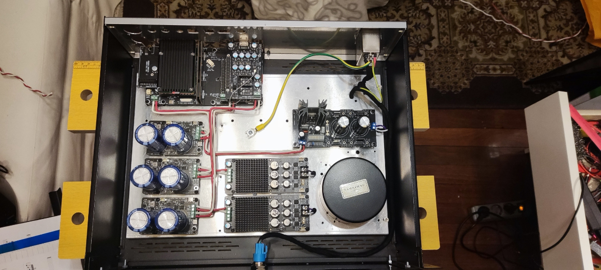

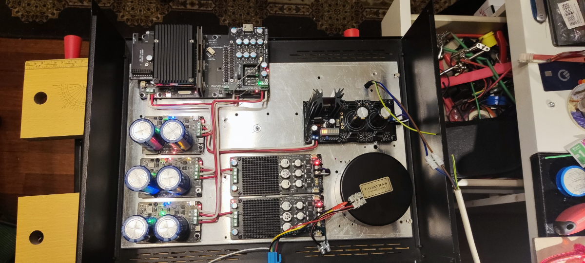

Εν τω μεταξύ το δικό μου προτζεκτ έχει λάβει επίσημα τέλος

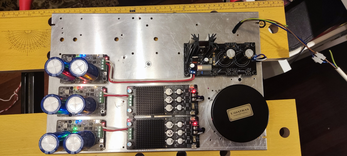

Έφυγε το τροφοδοτικό Τούνας, πρόσθεσα το Salas L-Adapter, ένα UcCOnditioner ακόμα για το RPi, μετασχηματιστής Γιατρά με τρία σπειρώματα πακτωμένος θωρακισμένος, πέρασαν όλα τα καλώδια του μετασχηματιστή κάτω από τις πακέτες, και τα καλώδια σταθεροποιημένης τάσης μονόκλωνα χορηγία Pankon.
δοκιμή τροφοδοσιών,
τοποθέτηση όλων στο κουτί και δρομολόγηση καλωδίων,
και η τελική μορφή
Σε δοκιμές που κάνω τούτη την ώρα πιστεύω ότι έχει ακόμη μια μικρή διαφορά προς το καλύτερο με λίγο περισσότερη διαύγεια και λίγο πιο ολογραφική σκηνή.
Πιστεύω ότι έχω τελειώσει από streamer για αρκετά χρόνια.
Επόμενο βήμα η τακτοποίηση του Server.
δοκιμή τροφοδοσιών,
και η τελική μορφή
