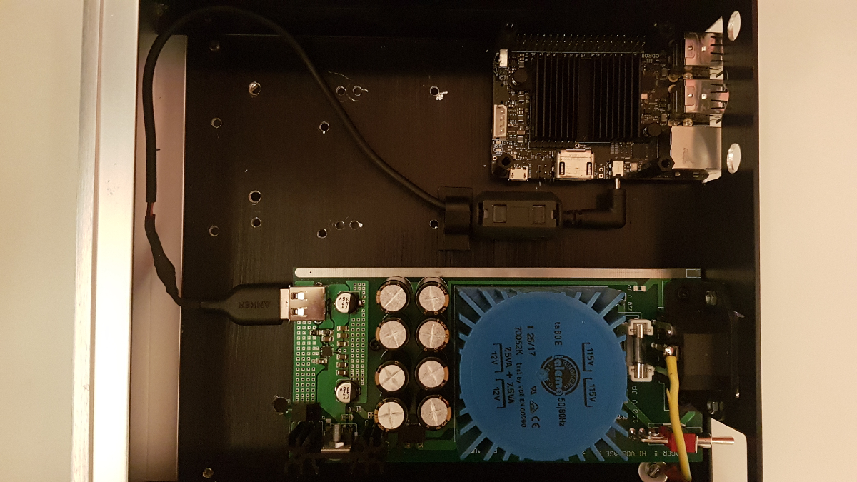

Κάναμε άλλη μια δοκιμή, ανάμεσα στο τροφοδοτικό μου και το νέο τροφοδοτικό του Chris by Β. Τουνας (σαφώς πιο ακριβό και με ιδιαίτερα ποιοτικά υλικα), με το δεύτερο να παίζει καλύτερα. Ψάχνω να δω τι θα κάνω με το τροφοδοτικό, βλέπω ότι παίρνει μια μικρή βελτίωση ακόμα

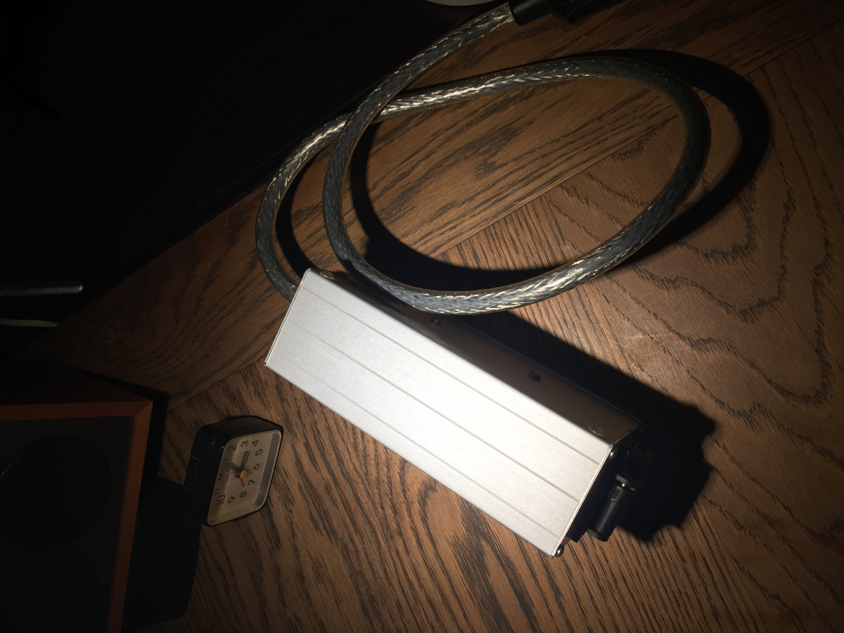

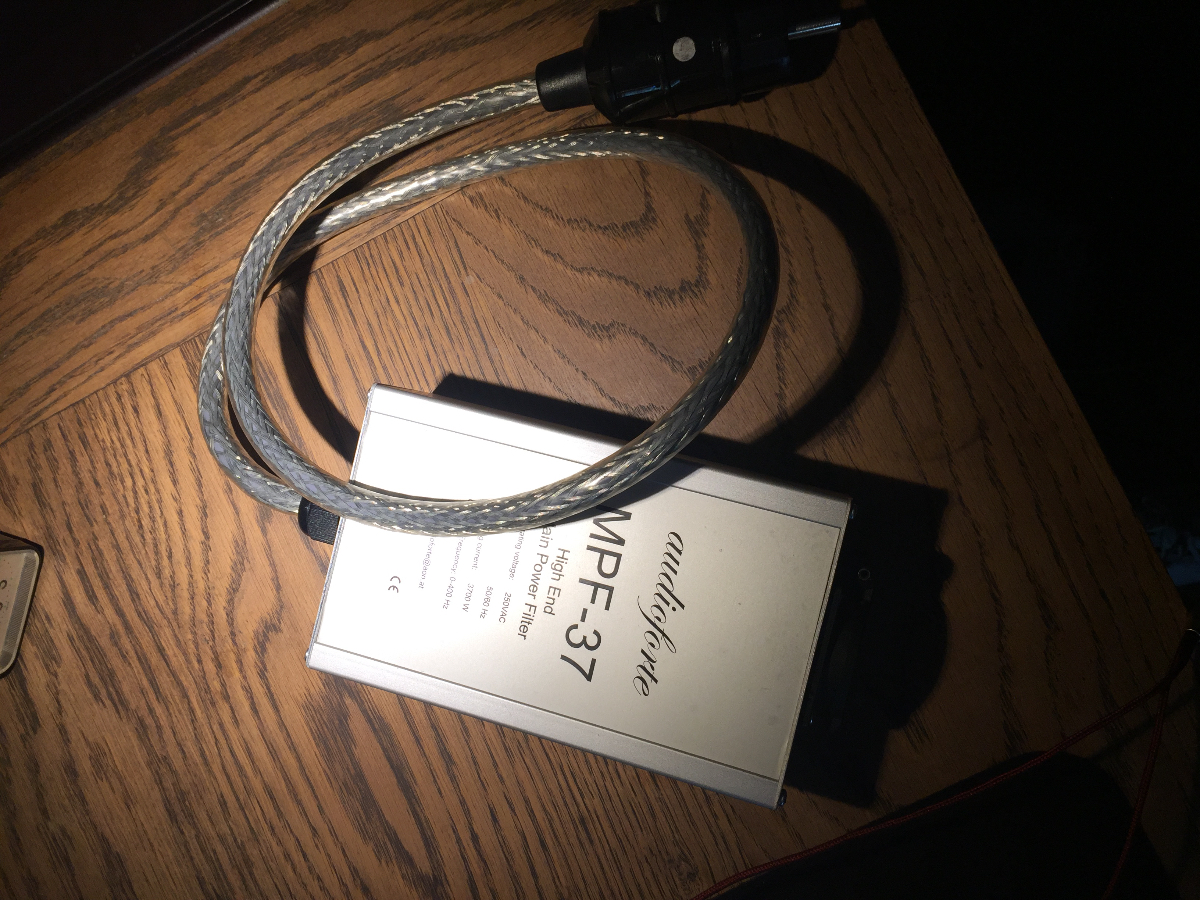

Μεταφέρω εδώ το πακέτο των αποριών μου για το streamer, ειδικότερα σε ό,τι αφορά στο Odroid. Κρίνοντας από τις τελευταίες εξελίξεις το Odroid πλέον υποστηρίζεται κανονικά και παίζει απροβλημάτιστα με Archpile.
Επειδή προσπαθώ να κρατήσω τα πράγματα low cost, σκεφτόμουν μήπως χρησιμοποιήσω το κουτί από εκείνο το φίλτρο ρεύματος που είχα αγοράσει κάποτε προκειμένου να του φορέσω γραμμικό τροφοδοτικό, και να βάλω το Odroid ξεχωριστά σε δικό του κουτί. Το διαθέσιμο κουτί έχει διαστάσεις 6x10x17cm (ύψος / πλάτος / μήκος) και έχει ήδη πάνω του το Olflex καλώδιο για ρεύμα. Υποψιάζομαι ότι το τροφοδοτικό του Chris χωράει ίσα ίσα. Αυτό που με προβληματίζει λίγο είναι ότι η άλλη πλευρά έχει ήδη τρύπα για πρίζα και δεν ξέρω πώς να την κουμαντάρω για να στείλει ρεύμα στο Odroid. Φυσικά μια λύση είναι να κόψω ένα νέο καπάκι σε κάποιο CNC και να τελειώνω.
Τι λέτε γενικά, παίζει η ιδέα μου;
