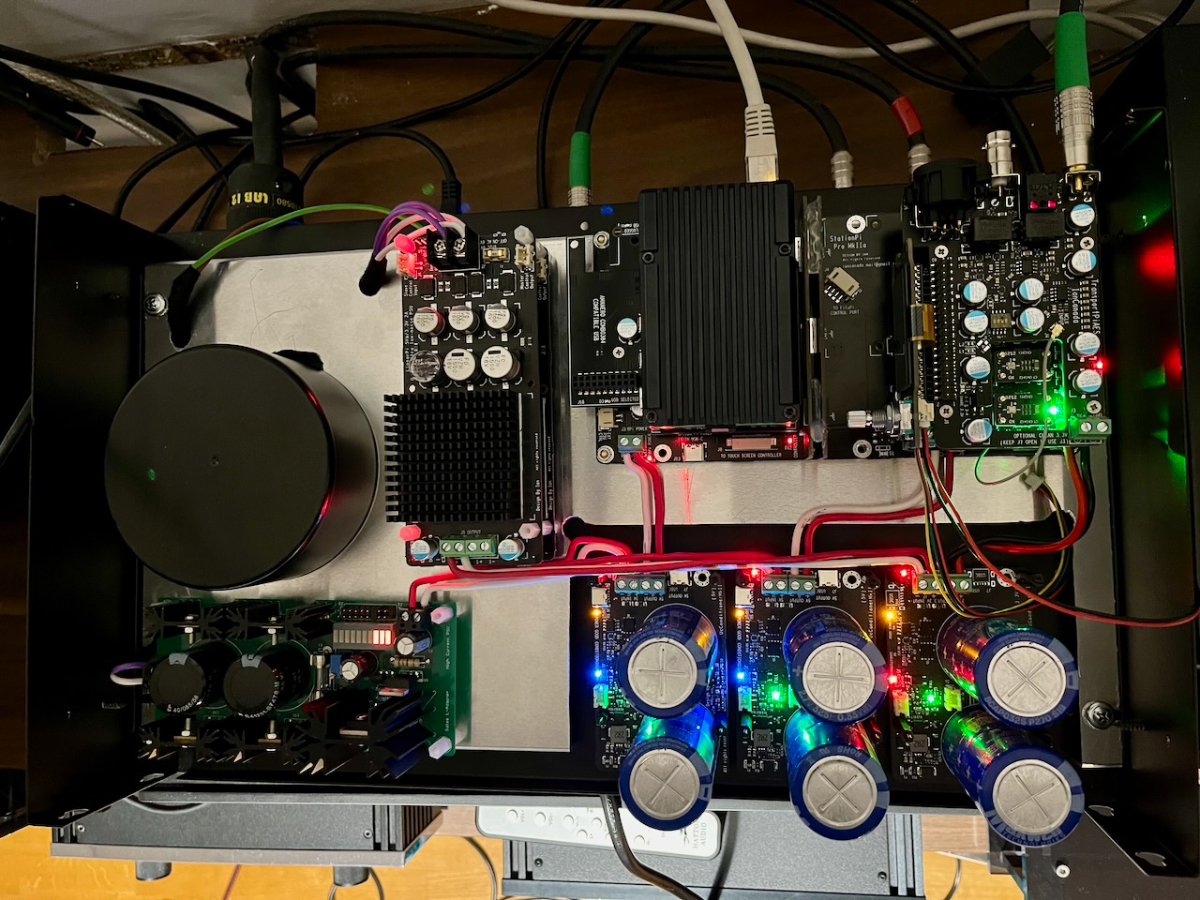

Μετά από αρκετή αναμονή, το νέο StationPi Pro κατέφτασε χθες το μεσημέρι. Ο Ian Canada μου το έστειλε από τον Καναδά με δηλωμένη αξία 12$. Το τελωνείο στο αεροδρόμιο της Αθήνας το κράτησε μερικές μέρες για να σιτέψει και στο τέλος το ελευθέρωσε και απλά μου χρέωσε 4.5€ (αυτό έλειπε!).
Με ανυπομονησία (αλλά και υπομονή) έβαλα το RPI πάνω στο StationPi Pro, όπως επίσης και το FifoPi Q7 και το TransportPi AES στην "audio" πλευρά της πλακέτας.
Παρόλες τις πολλές συνδέσεις, το streamer ευτυχώς έπαιξε κατευθείαν χωρίς απρόσμενες εκπλήξεις.
Αυτή είναι η τελική μορφή. Βέβαια λείπει ο κεντρικός διακόπτης ρεύματος, όπως επίσης και το κλείσιμο του κουτιού, αλλά θα γίνουν κι αυτά, σύντομα ελπίζω.
Πριν από την προσθήκη του StationPi Pro, το Rpi χρησιμοποιούσε το δικό του, μικρό τροφοδοτικό των 5V. Κι επίσης οι πλακέτες FifoPi Q7 και TransportPi AES ήταν τοποθετημένες πάνω στο Rpi. Τώρα όλες οι τροφοδοσίες παρέχονται από τις 3 πλακέτες με τα ultracapacitors του Ian Canada.
Και ναι, έκανε σοβαρή διαφορά σε σχέση με πριν. Ο ήχος τώρα ανέβηκε σε άλλο επίπεδο! Πολύ πιο καθαρός, με ακριβέστατο imaging, μεγαλύτερη λεπτομέρεια και ακόμα περισσότερο αέρα μεταξύ των οργάνων. Τολμώ να πω ότι πλησιάζει τον αναλογικό ήχο (πικάπ). Απερίφραστα το streamer του Ian Canada άξιζε το κόστος και την προσπάθεια. Κι αν ο Στράτος της Lab12 μου κάνει κάποιες μικροαλλαγές στο DAC μου, (αλλαγή ενός trimmer και ακύρωση της κάρτας εισόδου, που επιλέγει USB και S/PDIF), πιθανώς να ακούσω και κάτι επιπλέον.
Happy puppy! [musicphones]
