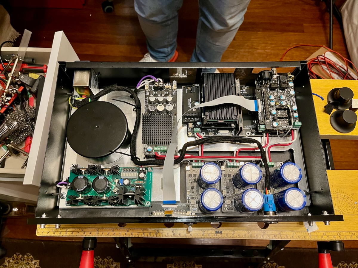

Σήμερα, εκτός από την ακρόαση του εντυπωσιακότατου συστήματος του Χρήστου, ο Χρήστος ανέλαβε να εγκαταστήσει και τον μπροστινό (μπλε) διακόπτη στο streamer μου. Και τα καλώδια τα έντυσε με μια μαύρη υφασμάτινη κολλητική ταινία, που πηγαίνει από τον διακόπτη στην πρόσοψη στον διακόπτη στην πίσω όψη. Ιδού λοιπόν το αποτέλεσμα...
...και ο αρχιτέκτονας, που όταν δεν κάνει DIY, ασχολείται με την οδοντιατρικ΄ή.
Οπότε, ευχαριστώ πολύ τον Χρήστο, καθώς τώρα έχω άλλο ένα μπλε λαμπάκι να βλέπω.

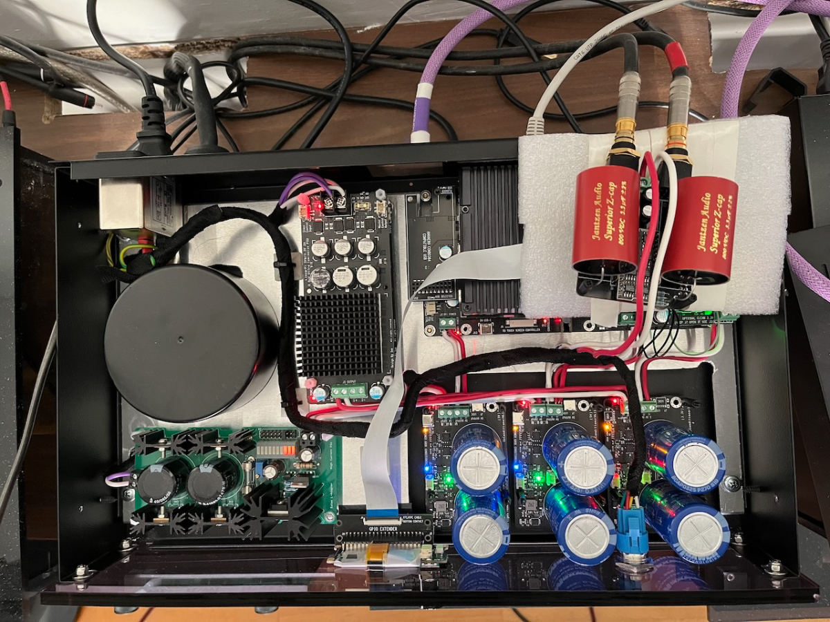

Στη δική μου περίπτωση, καθώς τυχαίνει να έχω το streamer του Ian Canada, είχα τη δυνατότητα να τροφοδοτήσω το ProtoDAC με καθαρή τάση 5V από τους ultra capacitors (UCcapacitors) του streamer (αυτοί που τροφοδοτούν την καθαρή μεριά του StationPi Pro), κι επίσης να δώσω τα τρία σήματα από το FIFO Q7 στο ProtoDAC με καλώδια UFL, δηλαδή πρακτικά από τα ρολόγια του FIFO Q7.

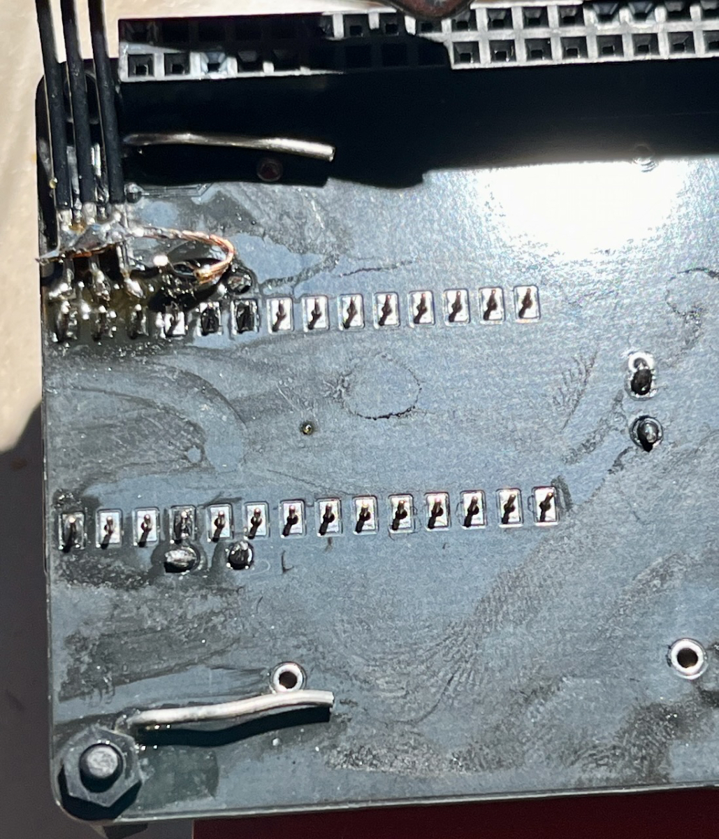

Φυσικά, για άλλη μια φορά απευθύνθηκα στον γνωστό "χειρουργό" Chris9999, ο οποίος κόλλησε τα τρία καλώδια UFL στο πίσω μέρος της πλακέτας του ProtoDAC. Κι επίσης έκανε και μια έξυπνη πατέντα για να κολλήσει και τη γείωση των καλωδίων στο 4ο pin.

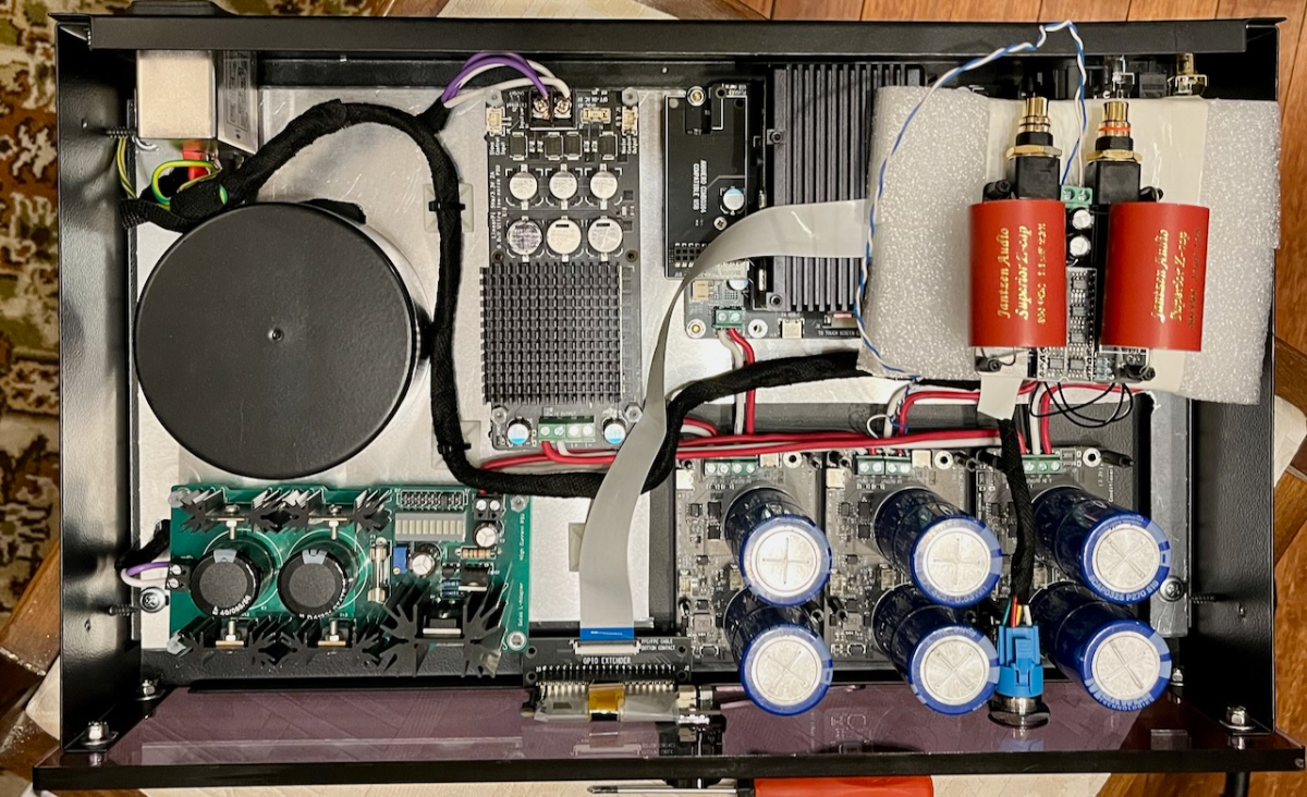

Η παροχή της τάσης έγινε με ψιλά μονόκλωνα καλώδια, που ο Χρήστος βρήκε, αφού έψαξε σε καμιά 20αριά κουτιά με υλικά πάσης φύσεως... Η τοποθέτηση του DAC έγινε αριστοτεχνικά πάνω σε ένα λευκό φελιζόλ, καθώς δεν υπάρχει χώρος μέσα στο κουτί του streamer.
Η ευχάριστη έκπληξη ήταν ότι το DAC έπαιξε αμέσως με την πρώτη δοκιμή στο desktop σύστημα με τα ακουστικά. Ως γνωστό κάτι τέτοιο είναι αρκετά ασυνήθιστο στον χώρο του DIY, αλλά αυτή τη φορά δεν αντιμετωπίσαμε καμία δυσκολία. Εδώ φάνηκε ότι η συνεισφορά του εργαλειοδότη (pankon) στον χειρουργό (chrisXXXX) ήταν καταλυτική και αυτή που έκανε τη διαφορά. :lol:

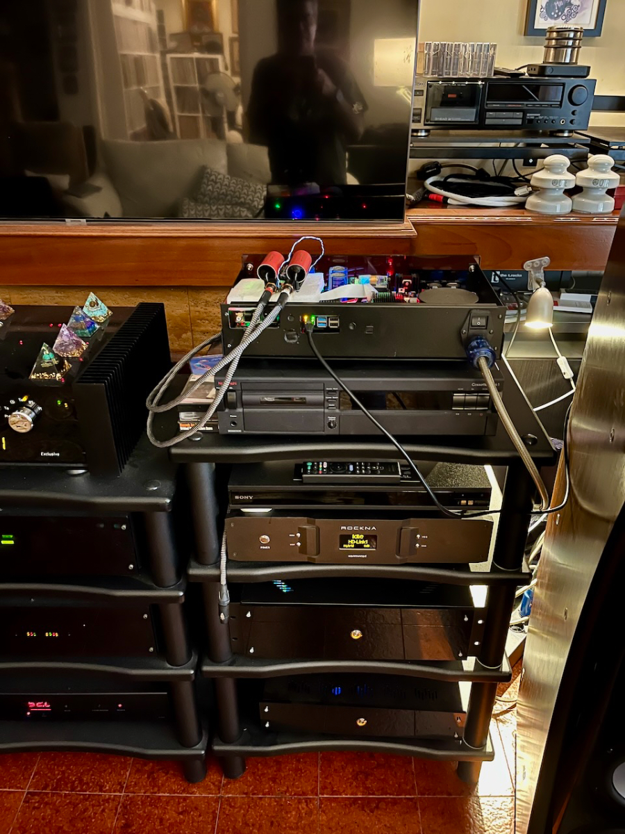

Πήραμε λοιπόν θάρρος και μεταφέραμε όλη την κατασκευή streamer+DAC στο κεντρικό σύστημα του Χρήστου, ώστε να πάρουμε μια καλύτερη αίσθηση για την ηχητική απόδοση του ProtoDAC.
Το πρώτο άκουσμα έδειξε ότι δεν υπήρχε κάποιο ξεκάθαρο πρόβλημα, π.χ. κούφιος, ρηχός ή αδύναμος ήχος. Επίσης το ProtoDAC ήταν εντελώς ήσυχο χωρίς καθόλου βουητό ή παράσιτα. Ο Χρήστος άρχισε να βάζει "χαϊεντάδικα" κομμάτια, αλλά επειδή εγώ δεν τα γνώριζα, δεν μπορώ να εκφράσω άποψη για το πώς έπαιζαν. Μάλλον ο Χρήστος είναι αυτός που πρέπει να τοποθετηθεί επί του θέματος.

Για την ιστορία, όταν γύρισα σπίτι, αντικατέστησα τα ψιλά μονοκλωνα καλώδια με πιο χοντρά (τα ίδια που υπάρχουν σε όλο το streamer).
