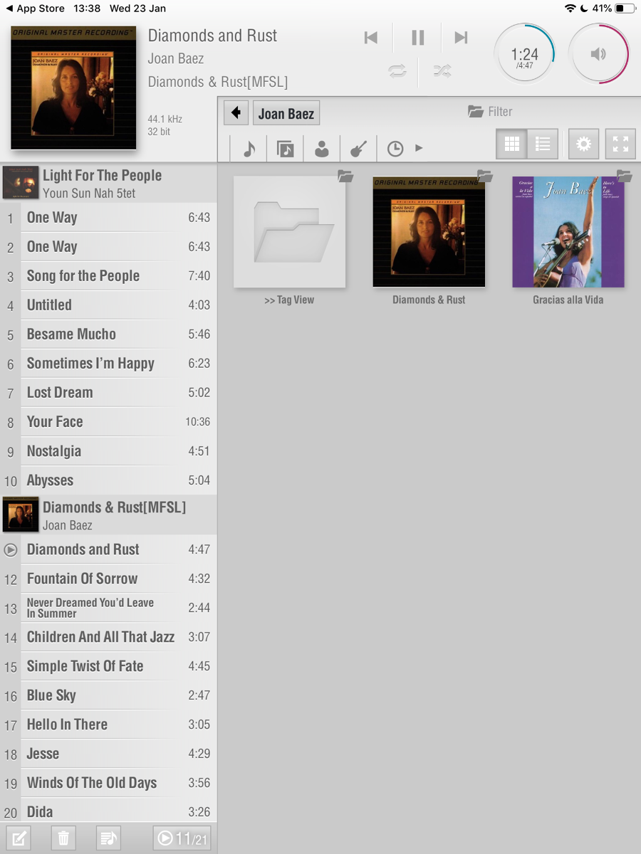

Εκτός από το Linn Kazoo ωραίο control app είναι και αυτό.
LUMÏN
LUMÏN by Pixel Magic Systems Ltd.
