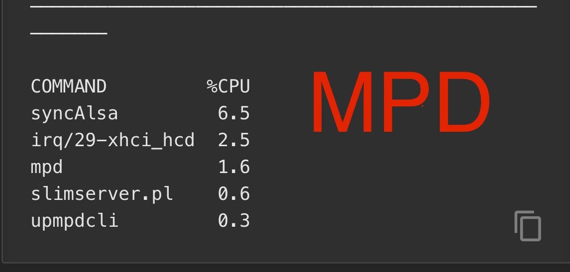

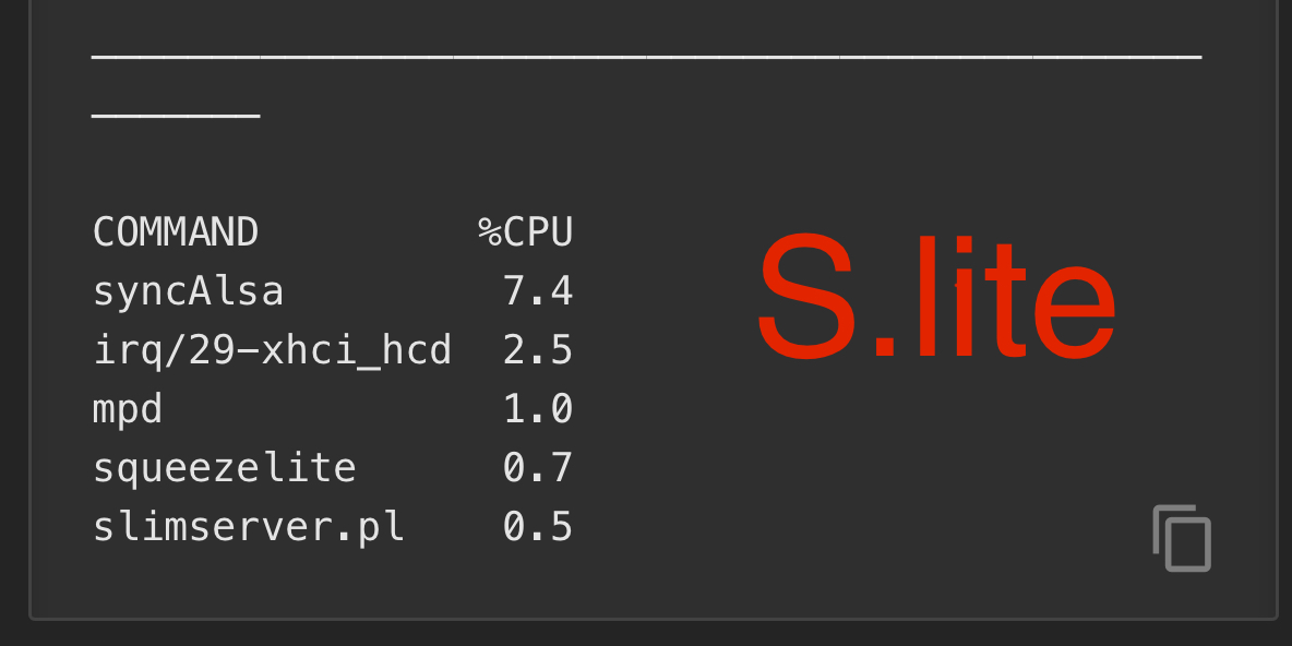

Πίσω στα του RPi
Δοκιμάζω πάλι τις δύο διαφορετικές λύσεις.
Πιο πολύ για την ιστορία γιατί ακόμα κανονική ακρόαση δεν μπορώ να κάνω!
1ο σετ απ:
MPD/myMPD για τοπικά αρχεία UpMpdCli (με Openhome υποστήριξη που δίνει το GP) για Qobuz. Όχι BubbleUPnp server δεν χρειάζεται.
Ο έλεγχος του Qobuz γίνεται από την Linn Music εφαρμογή για iOS (προφανώς θα υπάρχει κ για Android). Είναι μια εφαρμογή που ανακάλυψα σήμερα εξέλιξη του Kazoo μάλλον (αν και αυτό υπάρχει ακόμα) που δίνει ένα ωραίο GUI ελέγχου του Qobuz.
(Βλέπει και τον Minimserver μου στο NAS αλλά αυτόν λέω να τον αφήσω εκτός εξίσωσης μιας κ δεν είναι updated κ δεν θα κάνω update στην άδεια αυτή τη στιγμή)
Όλα λειτουργούν χωρίς κανένα θέμα. Απλά για τα τοπικά αρχεία πας στην σελίδα του myMPD ενώ για το Qobuz στο Linn Music.
Αν τελικά μπει στην εξίσωση και ο Minimserver μπορείς μέσω της εφαρμογής της Linn να τα έχεις όλα (τοπικά / Qobuz) σε ένα GUI.
2ο σετ απ:
LMS/Squeezelite όλα τρέχουν χωρίς ανάγκη για οτιδήποτε άλλο, συν όλα τα «καλούδια» αλά Roon του LMS.
Ο έλεγχος γίνεται μέσω του Material Skin.
Επίσης κανένα πρόβλημα στην αναπαραγωγή.
Από τα πιο πάνω screenshots που αφορούν αναπαραγωγή τοπικού αρχείου 16/44.1 φαίνεται πως το σετ απ με τον MPD καταναλώνει ελάχιστα παραπάνω πόρους.
(Δεν υπολογίζω την πρώτη ένδειξη syncALSA που είναι «ψηλά» γιατί θεωρώ πως έχει να κάνει με τον RT Kernel που χρησιμοποιώ. Αν θυμάμαι καλά με non RT kernel ήταν πολύ πιο κάτω η syncALSA)
