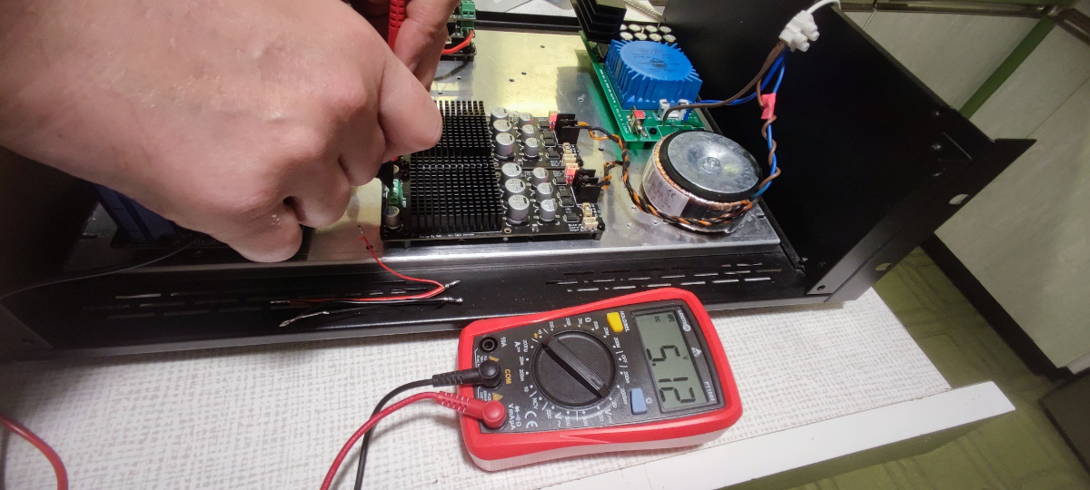

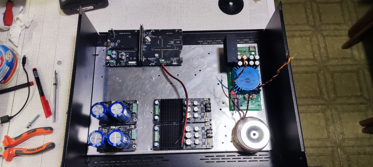

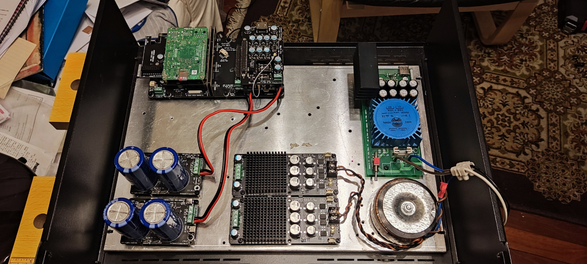

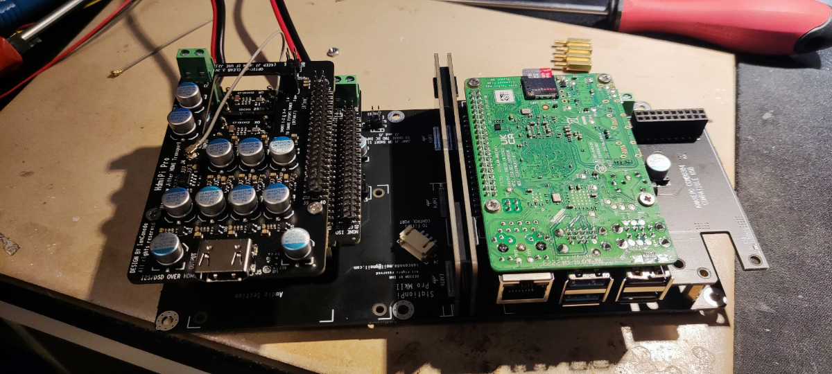

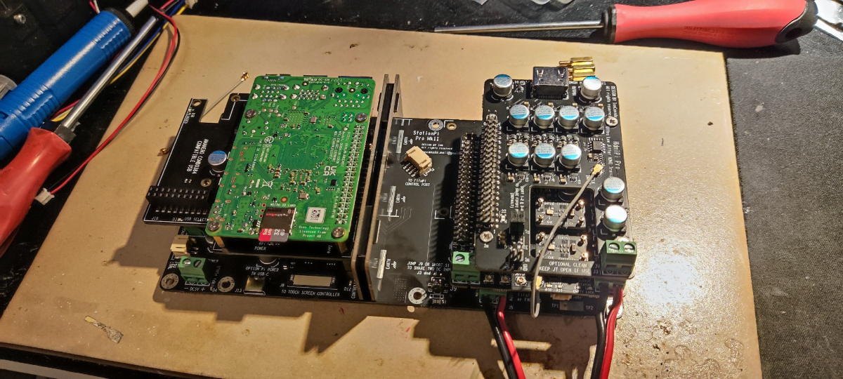

Εχθές λοιπόν άρχισαν και οι εργασίες συναρμολόγησης.
Πρώτα τοποθετήθηκαν όλα επάνω στο StationPiPro
Μετά επιλογή των θέσεων των πλακετών στο κουτί
Μονιμοποίηση με αποστάτες

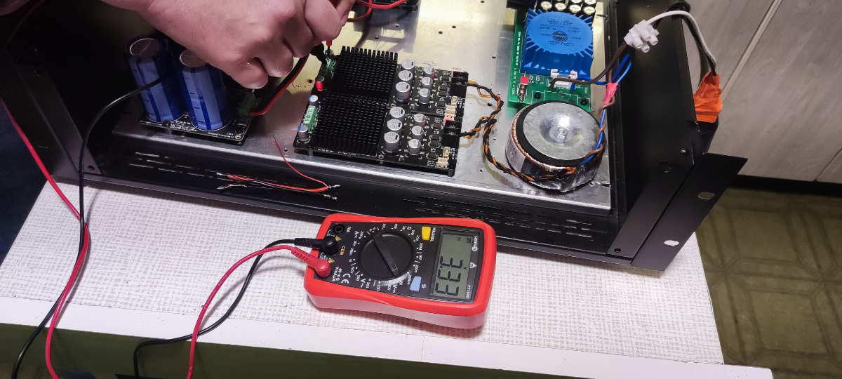

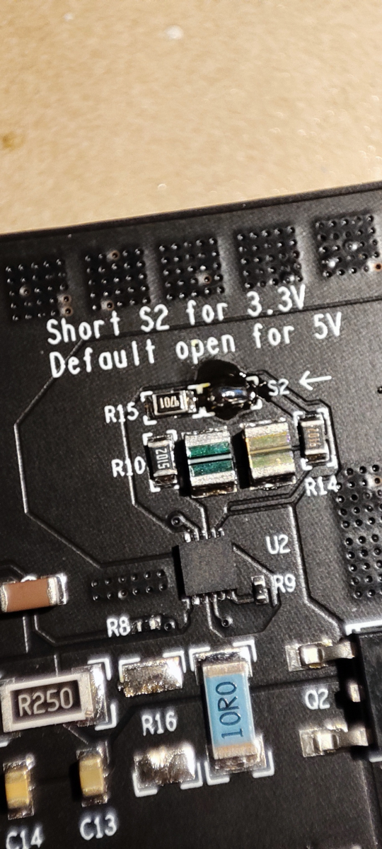

Ρύθμιση των τροφοδοτικών και έλεγχος να βγάζουν 3,3 και 5 βολτ αντίστοιχα

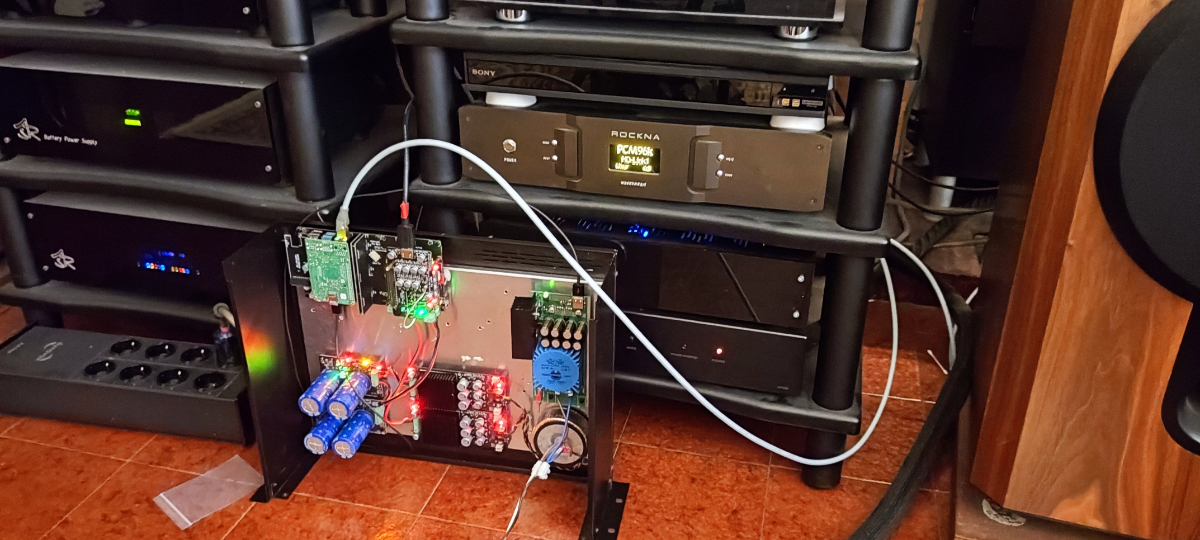

και αφού έγιναν τελικοί έλεγχοι κλπ, μεταφέρθηκαν στο σαλόνι για σύνδεση με το σύστημα
Posts: 2187
Re: Audiophile RPi?
Unread post #46 by Chris1967 » Sun Nov 19, 2023 5:55 pm
Το όλο εγχείρημα δεν ήταν χωρίς δράμα (όπως άλλωστε όλα τα diy projects) αφού υπήρχε κάποιο βραχυκύκλωμα που μου έκαιγε τις μικροσκοπικές ασφάλειες στα τροφοδοτικά, και το ένα από τα δύο UcConditioner (η εξομάλυνση με ultracapacitors) παρουσίασε overvoltage (μη συμμετρική φόρτιση των πυκνωτών) οπότε μέχρι να βρω τρόπο να το αντιμετωπίσω αποφάσισα να είναι αυτό το κύκλωμα εκτός λειτουργίας.
Το βραχυκύκλωμα οφειλόταν σε κακό σχεδιασμό της ψήκτρας του FPGA η οποία ακουμπάει σε κάποια πινάκια όταν το reclocker τοποθετείται σε οριζόντια θέση όπως στην δικά μου περίπτωση, υπάρχει η προειδοποίηση για αυτό το θέμα στην τελευταίες δύο σειρές του manual, αλλά δεν το είχα προσέξει.
Ευτυχώς το UcConditioner που λειτουργεί χωρίς πρόβλημα είναι εκείνο της παροχής των 3,3βολτ που είναι και το πιο σημαντικό μια και τροφοδοτεί fifo και reclocker.

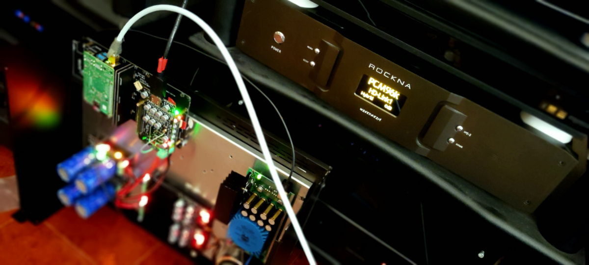

Παραταύτα λειτούργησε!, και η ρύθμιση του GentooPlayer ήταν πανεύκολη για να αναγνωριστούν το reclocker και το i2s hdmi.
To Rockna επίσης έπαιξε με την μία χωρίς πρόβλημα.
Σήμερα το μεσημέρι η ολοκλήρωση μέχρι αυτών που βλέπετε.
Ηχητικά έχει σαφέστατα βελτίωση ειδικά στην σκηνή και σε λεπτομέρεια άμεσα και ξεκάθαρα αντιληπτή.
Φυσικά οι τροφοδοσίες και τα ρολόγια θέλουν κάποιο στρώσιμο και ελπίζω να υπάρξει ακόμα χώρος για βελτίωση.
Σαν project, δεν το συνιστώ για κάποιον που δεν έχει ξανασχοληθεί, με κάτι παρόμοιο όπως συναρμολόγηση ενισχυτή dac κλπ., αφήστε που ο κακός χειρισμός μεγάλων πυκνωτών ενέχει και κινδύνους όπως έκρηξη, η απότομη αποφόρτιση με κίνδυνο σοβαρής ηλεκτροπληξίας.
Περισότερα σύντομα.
