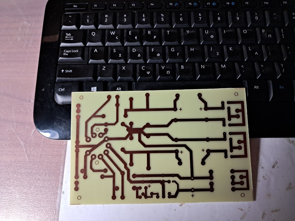

Διαφάνεια παραγωγής πλακέτας.
Αν τυπωθεί σε κλίμακα 1:1 είναι η φυσική της διάσταση 160 Χ 100 χιλιοστά.

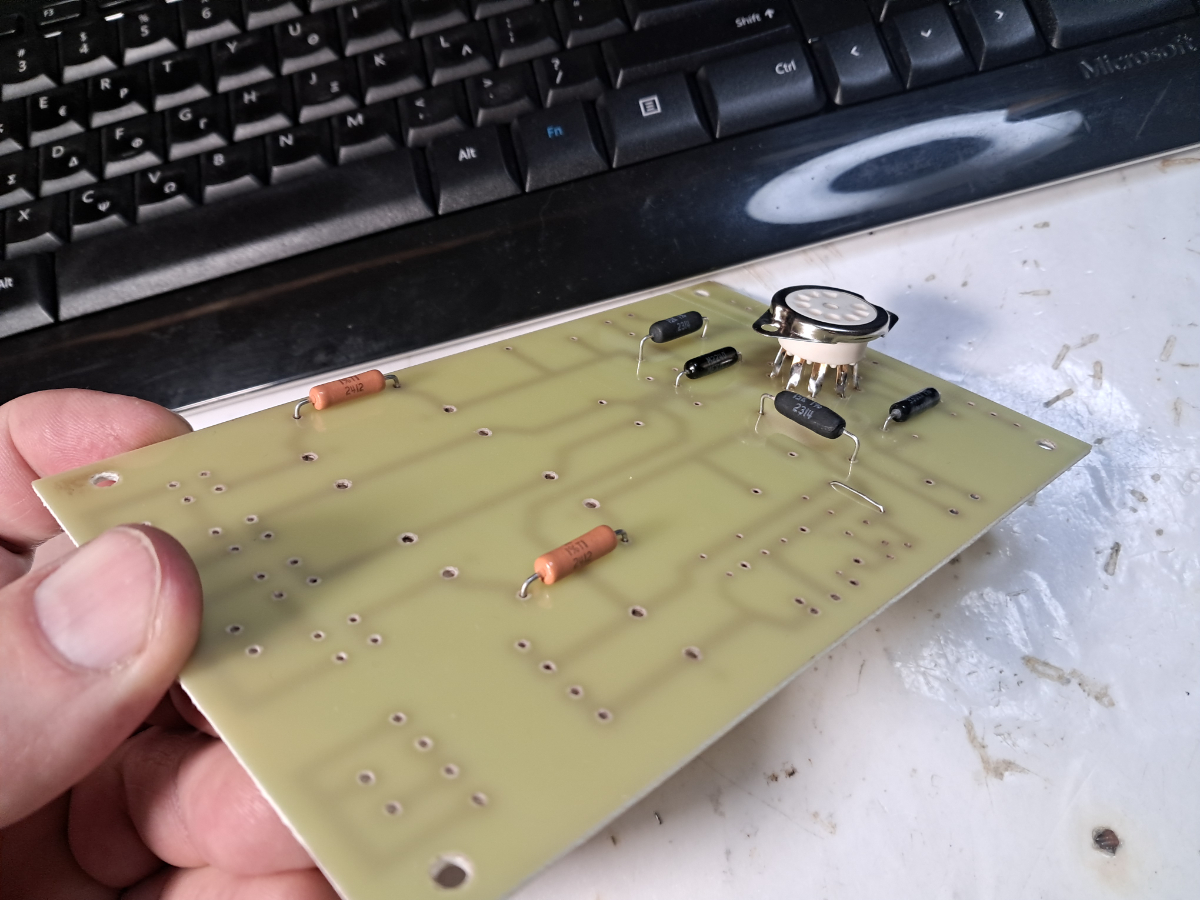

Αν η κατασκευή προορίζεται για καλόν άνθρωπο πετυχαίνει, αν όχι βράστα ![hello [wavegreen]](./images/smilies/wavegreen.gif)

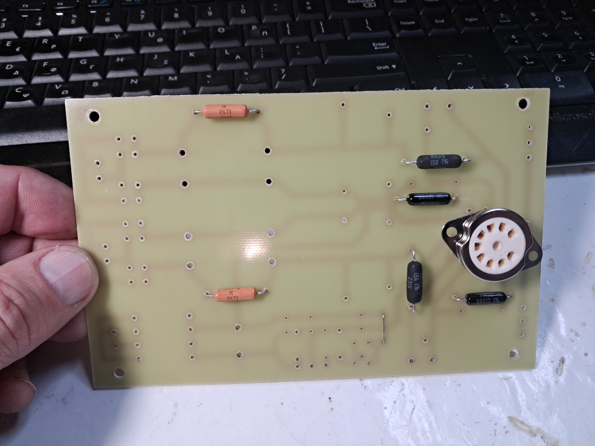

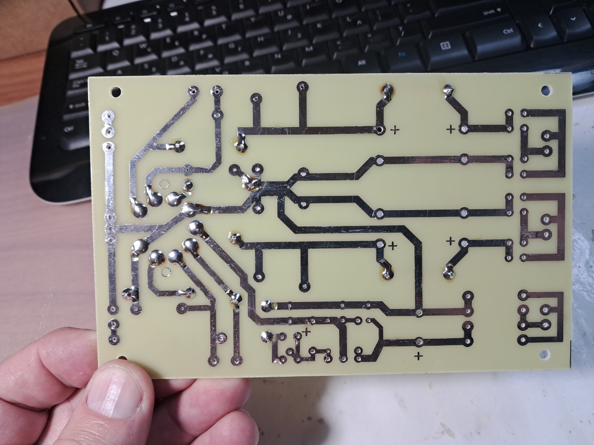

Τρύπημα, επικασσιτέρωση και μικρή πρόοδος.

Η αντίσταση 470ΚΩ είναι λάθος. Εχει έρθει 470Ω η οποία δεν κάνει.
Θα μπει απλή ποιότητα προς το παρόν και αργότερα αν χρειαστεί θα αλλαχθεί.
