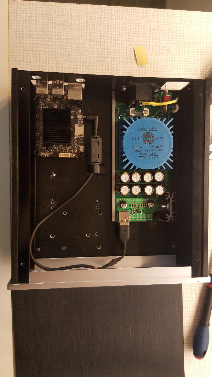

1. Ψύκτρα σκέφτομαι κάτι τέτοιο https://shop.pimoroni.com/products/alum ... 0673211475 ανάλογα με το πως θα προχωρήσω.
2. NAS αργότερα .......
3. Θα το κάνω άμεσα.
4. Σκεφτόμουν όλα σε ένα. Ένα κουτί που να έχει μέσα το RPi 4, την πλακέτα του τροφοδοτικού και το μετ/τη. Ξαφνικά βρέθηκα με πολλά κουτάκια (3R - τροφοδοτικό 3R - RPi 4). Δυσκολίες, δεν βρίσκω έτοιμη πλακέτα 5V/3A και καλώδιο τροφοδοσίας, το RPi 4 έχει USB-C στην είσοδο τροφοδοσίας.
Όλα όμως παίρνουν μια παράταση για κανένα μήνα ........
Posts: 2207
Re: New RPi4 B
Unread post #60 by Chris1967 » Fri May 01, 2020 12:15 pm
Το 1. εγκρίνεται!
Το 4. επίσης.
Δες λίγο εδώ viewtopic.php?f=18&t=12&start=40#p9904
odorid c2.jpg (964.13 KiB) Viewed 4782 times
Ο Βασίλης Τούνας μου έφτιαξε αυτό 5V/3A
Για καλώδιο τροφοδοσίας θα κανιβαλίσεις κάποιο καλώδιο USB C που είναι ικανό να μεταφέρει 3Α.
Εγώ έκοψα ένα της Anker αλλά υπάρχουν πολύ καλά και της Baseus, ψάξε καλώδια φόρτισης για laptop usb c.
