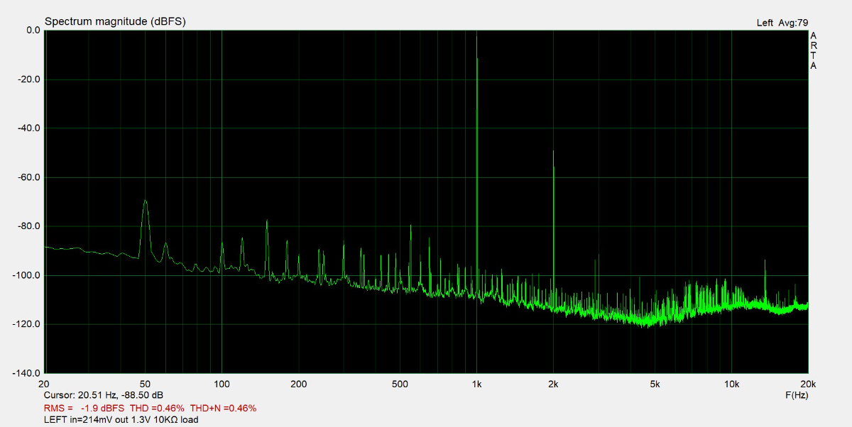

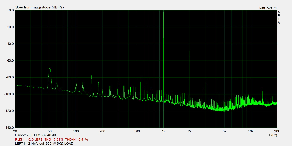

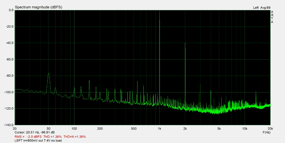

Unread post #71 by Στέλιος Περγιουδάκης » Mon Feb 17, 2025 8:56 pm
Τιμές παραμόρφωσης αριστερού καναλιού.
Στους τίτλους των φωτογραφιών φαίνονται οι συνθήκες μέτρησης.
01-LEFT in=214mV out 2.0V no load.jpg (329.62 KiB) Viewed 2290 times
02-LEFT in=214mV out 1.3V 10ΚΩ load.jpg (331.29 KiB) Viewed 2290 times
03-LEFT in=214mV out=955mV 5ΚΩ load.jpg (331.85 KiB) Viewed 2290 times
04-LEFT in=800mV out 7.4V no load.jpg (329.05 KiB) Viewed 2290 times

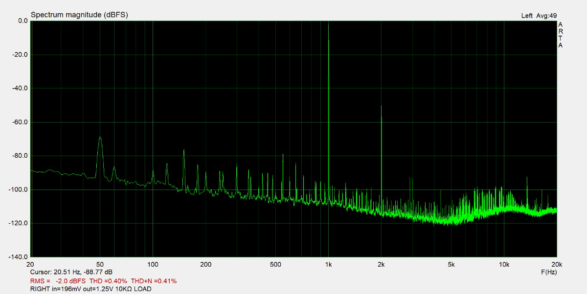

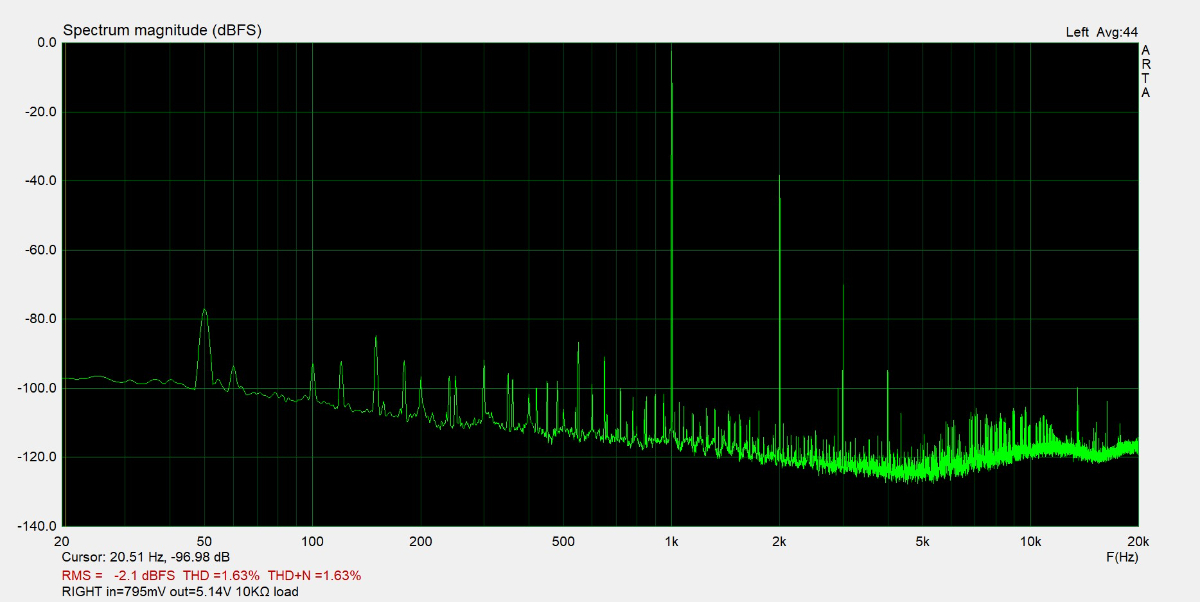

Unread post #72 by Στέλιος Περγιουδάκης » Mon Feb 17, 2025 8:57 pm
Τιμές παραμόρφωσης δεξιού καναλιού.
02-RIGHT in=196mV out=1.25V 10KΩ load.jpg (335.83 KiB) Viewed 2290 times
05-RIGHT in=795mV out=5.14V 10ΚΩ load.jpg (332.59 KiB) Viewed 2290 times

Unread post #73 by Dr Pan K » Mon Feb 17, 2025 10:14 pm
Ψηλες σε σταθμη αρμονικες και καποιες spuriae, δεν τις λες και τις πιο καθαρες μετρησεις.

Unread post #75 by Στέλιος Περγιουδάκης » Tue Feb 18, 2025 6:09 am
Τυπική συμπεριφορά πολύ απλού κυκλώματος.
Οι μετρήσεις δεν λένε τίποτα για τον ήχο της.
Στην ακρόαση θα φανεί το αποτέλεσμα.
Πάντως λειτουργεί σωστά.

Unread post #76 by Dr Pan K » Tue Feb 18, 2025 8:25 am
Στέλιος Περγιουδάκης wrote:Τυπική συμπεριφορά πολύ απλού κυκλώματος.
Κατι λενε, πως θα εχει "μεγαλο αρμονικο πλουτο". Γεματο και στρογγυλο, αυτος νομιζω ειναι και ο σκοπος της ιστοριας.
