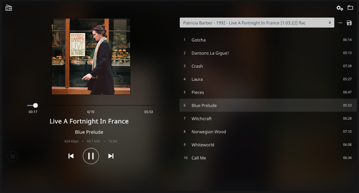

μπαίνει και τρίτος Player στην εξίσωση ... APlayer (δεν είναι ούτε MPD ούτε Sq.lite)
μπορεί να εγκατασταθεί στο GP είτε σαν αυτόνομος File/Album player (ip:7778 από εκεί γίνεται ο έλεγχος της αναπαραγωγής και οι ρυθμίσεις), είτε ως AP2renderer (settings: ip:7779) όπου φαίνεται στον LMS σαν end point αν έχει εγκατασταθεί το UPnP/DLNA bridge plugin

Αν έχετε την διάθεση οι χρήστες του Gentooplayer δοκιμάστε τον APlayer για τοπικά αρχεία!
Είναι πολύ περίεργος για τις εντυπώσεις σας!
Τον Renderer δεν κατάφερα να τον κάνω να δουλέψει σωστά! Το ψάχνω..

Re: Gentoo Player (Sq.lite, Sq.liteR2, MPD, Roon, Ravenna κ.α.)
Το interface ειναι του γουστου μου, απλο, λιτο και λειτουργικο.
Μιχαλη έλυσες τα οποια τεχνικα ζητηματα ειχες? Αν ναι πως παιζει?
Παναγιώτη με τον APlayer δεν έχω θέμα! Παίζει πάρα πολύ καλά! Αλλά αφορά μόνο τοπικά αρχεία!
Με την renderer εκδοχή του (APrenderer) σε συνδυασμό με τον LMS έχω... ενώ ξεκινά να παίξει ένα track είναι όλα καλά, όταν αλλάζει track έχω παραμορφώσεις στον ήχο ή κοψίματα!
Δοκίμασα πολλές ρυθμίσεις και στον LMS (UPnP Bridge) και στον renderer (ALSA buffer/period κλπ κλπ) χωρίς επιτυχία!
