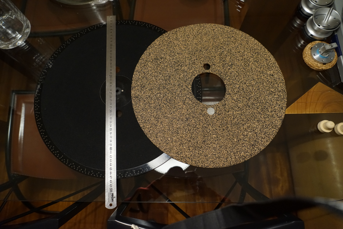

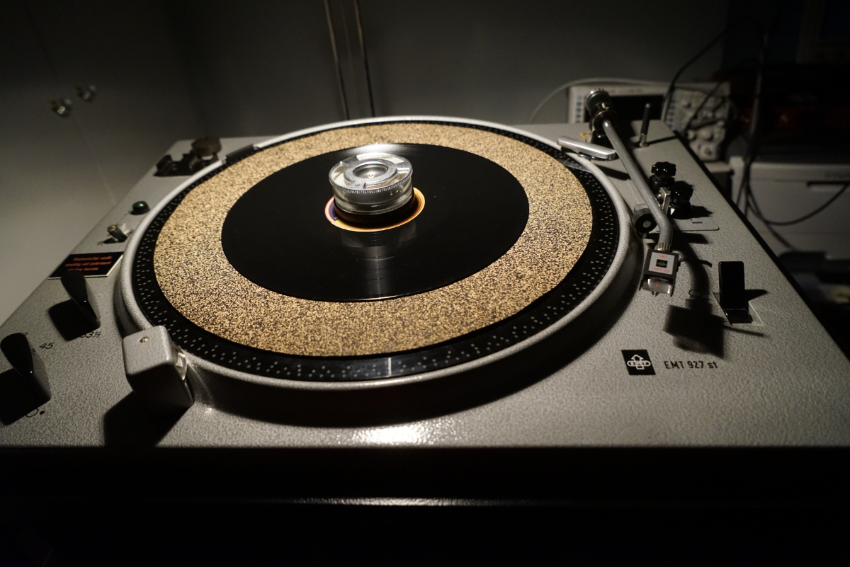

Ήθελα να σηκώσω λίγο το υπάρχον ματ του ΕΜΤ. Βρήκα στο Πειραιά μαγαζί που κόβει φλάντζες από διάφορα υλικά. Έδωσα ένα σχέδιο του τι θέλω και από ποιο υλικό και ιδού... "Λαστιχοφελλός 1χιλ." 4 ίδια τεμάχια 16 ευρώ.

Ναι, όντως πολύ χρήσιμο contact!
Από ήχο τι λέει το mat;

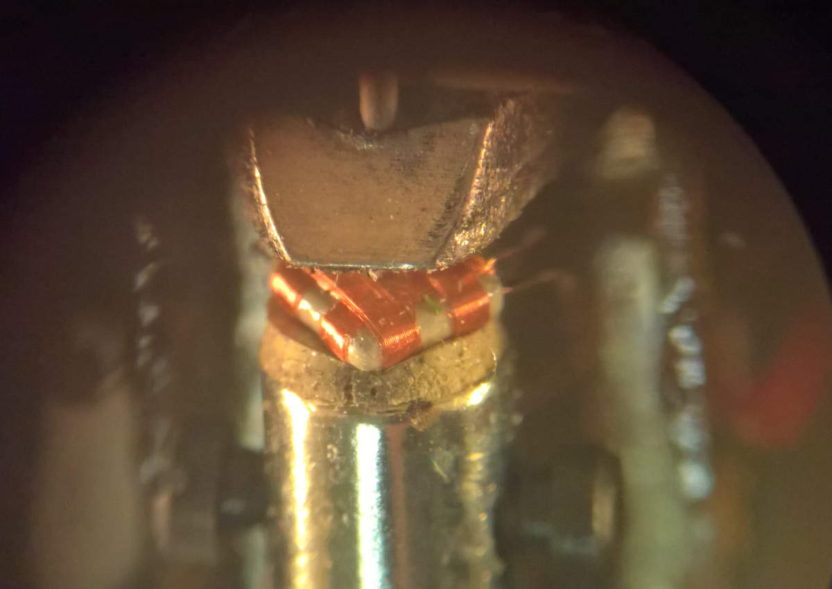

Δε ξέρω. Περιμένω να έρθουν από το σέρβις οι 2 TSD15 κεφαλές μου. Η απάντηση της ΕΜΤ:
"We have received the 2 pcs. TSD 15, thank you. The last revision for both was made 15 years ago and an exchange of the damping unit (repair 1) is needed. Repair is scheduled to be completed on December 21st.
I can confirm the diamonds are in quite good condition; looks like 300 – 400h playing time.So both new damping unit ,stylus is ok"
Επαγγελματική αντιμετώπιση ...νομίζω. Κόστος ~<500 Ε /τεμ. + αποστολή

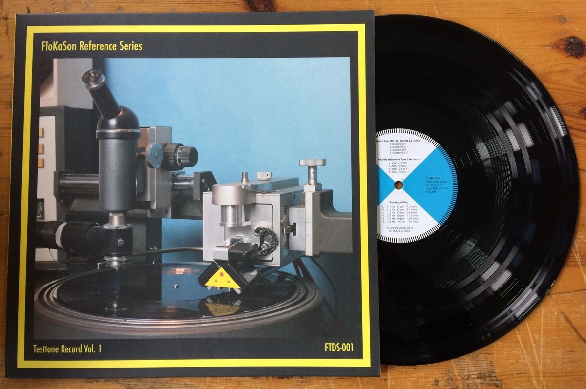

Πριν τις ακουστικές εντυπώσεις,θα γίνουν διάφορες μετρήσεις με τους δίσκους τεστ που έχω και κυρίως με τον FloKaSon Reference Series που εκτός των άλλων έχει και ένα Τετράγωνο σήμα 370Hz. Ο Tek 2465B θα αναλάβει τις απεικονίσεις και ο AP Portable one τα υπόλοιπα..
