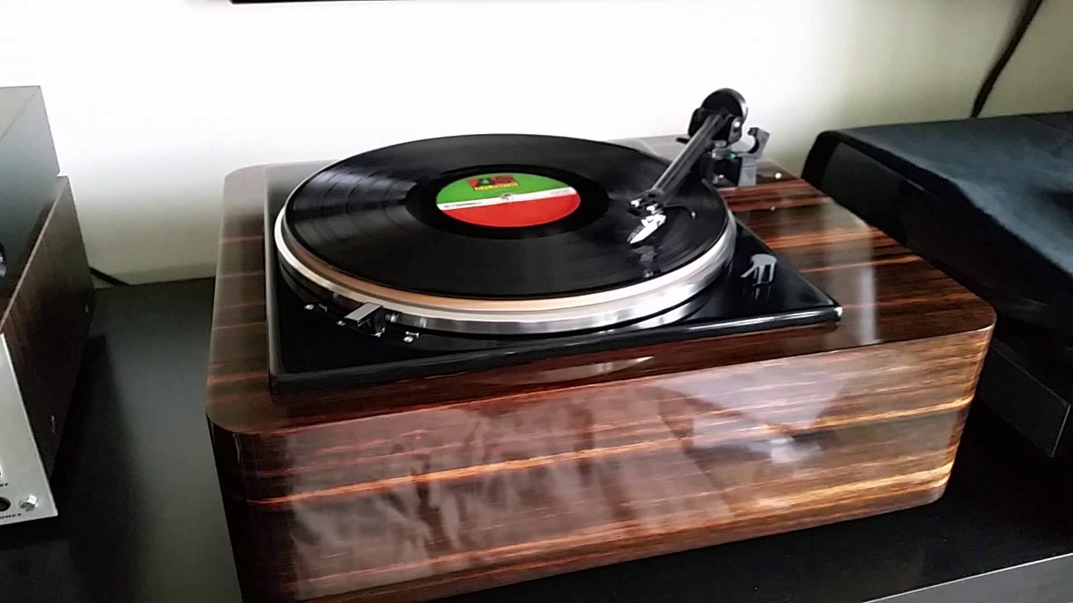

- Κάπως έτσι φαντάζομαι το τελικό αποτέλεσμα.
- image.jpeg (525.47 KiB) Viewed 3245 times

Οπως τα λεει ο Χρήστος, πρέπει πρωτα να αποφασίσεις τι ειδους Lenco θελεις να φτιάξεις. Αν μιλάμε για ενα "απλο" Lenco τοτε το κόστος ειναι λογικό, κάποιες λιγες εκατοντάδες ευρω και θα ανέβει λιγο για ενα λογικό βραχίονα (Jelco) και την όποια κεφαλή. Αν θες να πας σε all out assault τοτε ανεβαίνει αρκετα, σε πλίνθο και φινιρισμα, σε εξωτερικό κύκλωμα ελεγχου του κινητηρα, σε τροποποιήσεις του μηχανισμού, πηγαδιού, platter κτλ μαζι με κορυφαίους βραχίονες και κεφαλες, καλώδια και ποδαρακια και οτι αλλο φανταστεις. Σε αυτη την περίπτωση ισως να εχει νόημα να κοιτάξεις για ενα πιο δυνατό αρχικο μηχανισμό πικάπ οπως τα Garrard 301/ 401.
To Lenco της φωτογραφίας ειναι αρκετα απλο, δλδ εχει ενα καπλαμά zebrano (πλινθος στα 400-500 ευρω) με βραχίονα Rega 303 (αλλα 400 ευρω) και ενα βαψιμο (σε φαναρτζη) του σασι (50ευρω).

Ο βραχίονας που χρησιμοποίησε ο τύπος της φωτό είναι ο RB250.(έχω μιλήσει μαζί του)

Όπως σου είπε ο Πάνος πιο πάνω, ένα πικάπ σαν και αυτό της φωτογραφίας θα σου στοιχίσει ανάμεσα στα 1000 και 1500 ευρώ. Ξέρουμε πολύ καλά τι βραχίονα έχει επάνω, αλλά πιστεύω ότι καλύτερα να πάρεις έναν του κουτιού (Rega 303 που είναι ανώτερος και πιο καινούργιος από τον 250 της φωτογραφίας, ή Jelco 750 προτιμότερα) ώστε να εξασφαλίσεις χωρίς προβλήματα τις μουσικές σου απολαύσεις.
