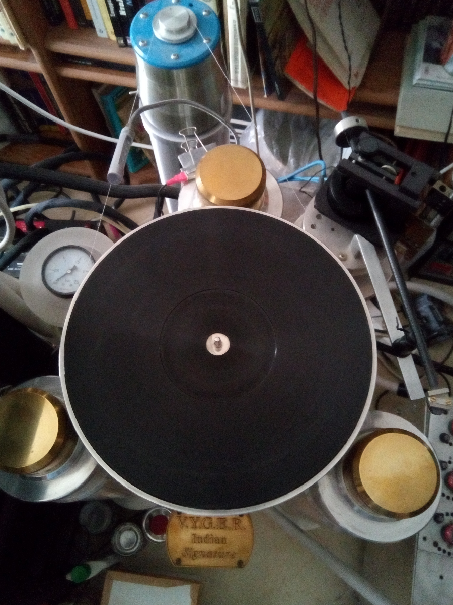

Η ρυθμιση ενος πικ απ και ειδικοτερα του βραχιονα κεφαλης ειναι μια ιδιαιτερα δυσκολη διαδικασια που απαιτει γνωση εμπειρια και καταληλο εξοπλισμο.Και το λεω αυτο διοτι κυκλοφορουν στα forums διαφορα ΧΡΥΣΑ ΑΥΤΙΑ που υποσχοντασι τελειες ρυθμισεις με μονα εργαλεια ενα κατσαβιδι και το αυτι.
Παραθετω τον προσωπικο μου εξοπλισμο και που θα πρεπει να εχει οποιος ρυθμιζει πικ απ.Οσο για την μεθοδολογια τα αρθρα στο διαδυκτυο ειναι απειρα.
- Attachments
- ΤΟ ΠΙΚ ΑΠ ΜΟΥ VYGER INDIAN SIGNATUR-WELLTEMPERED REFERENCE ARM-LYRA PARNASSUS CARDRIGE

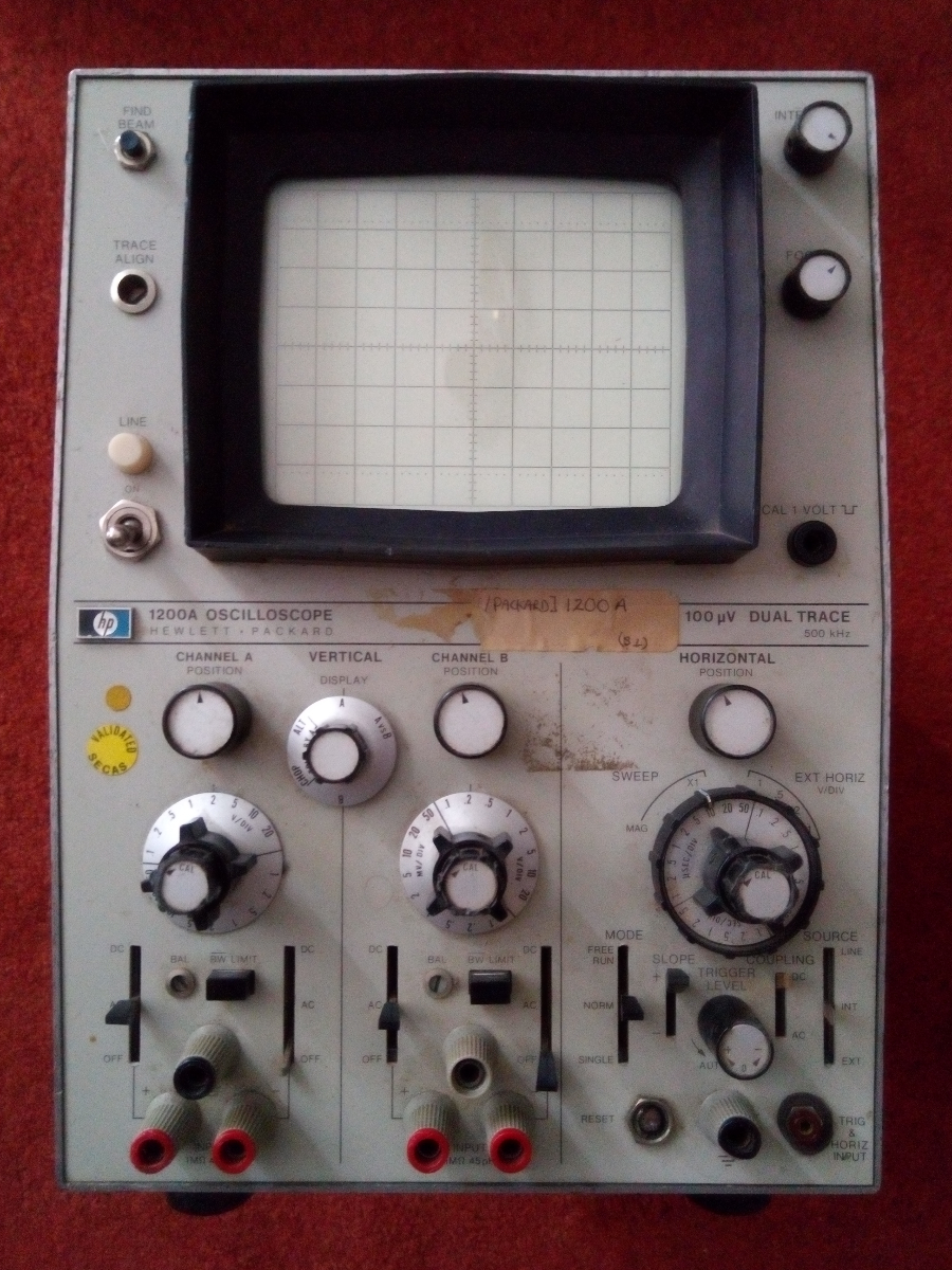

- ΑΝΑΛΟΓΙΚΟΣ ΠΑΛΜΟΓΡΑΦΟΣ ΔΙΠΛΗΣ ΔΕΣΜΗΣ ΓΙΑ ΑΠΕΙΚΟΝΗΣΗ ΤΩΝ ΡΥΘΜΙΣΕΩΝ

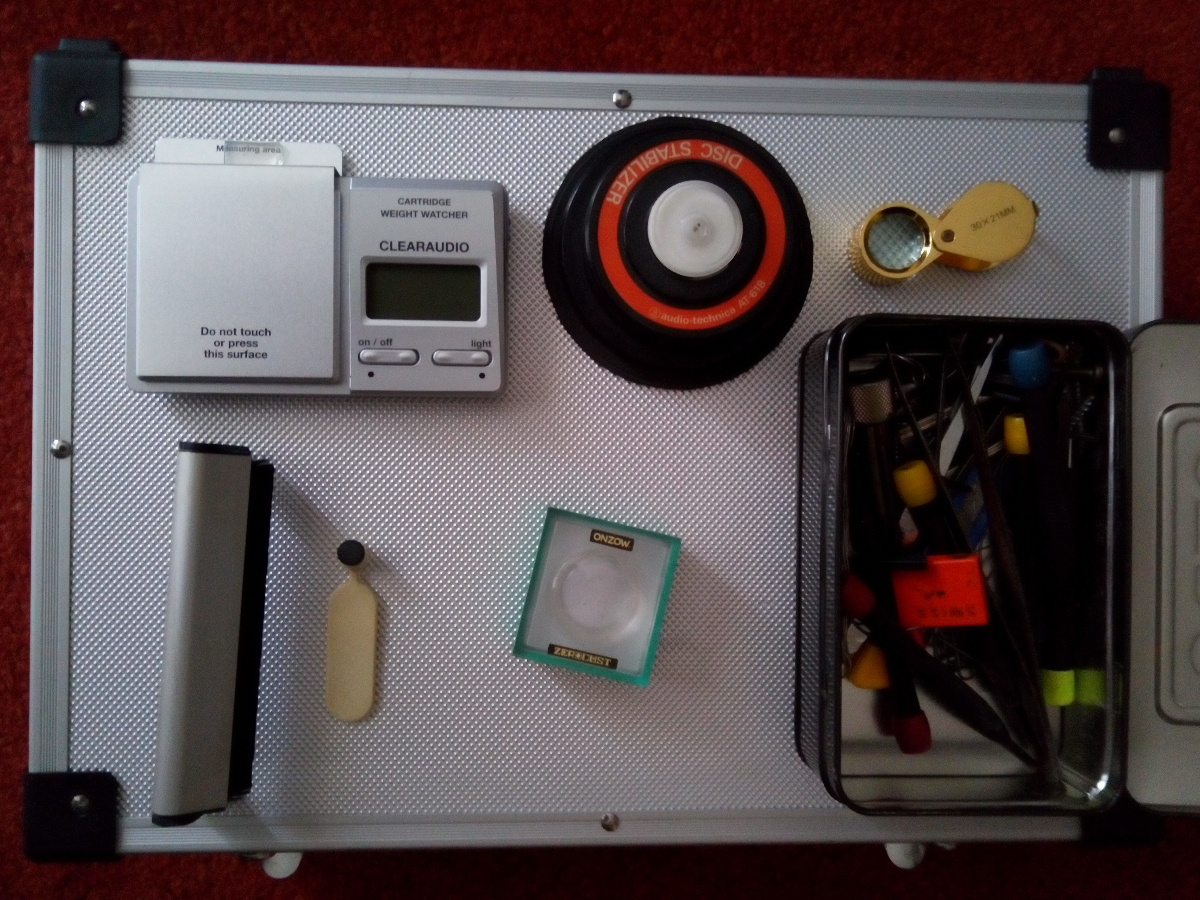

- ΖΥΓΑΡΙΑ, ΑΛΦΑΔΙ, ΚΑΘΑΡΙΣΤΙΚΑ, ΡΥΘΜΙΣΤΙΚΑ

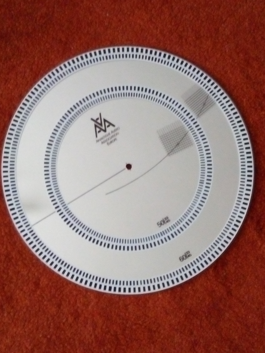

- ΣΤΡΟΒΟΣΚΟΠΙΟ ΚΑΙ ΡΥΘΜΙΣΗ ΔΙΑΔΡΟΜΗΣ ΒΡΑΧΙΟΝΑ ΚΕΦΑΛΗΣ
