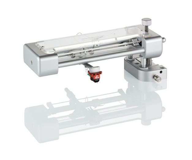

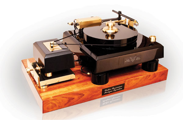

To θεμα σηκωνει μεγάλη κουβεντα. Οι βραχίονες παράλληλης μετατόπισης πάσχουν απο πολλά αλλα το βασικότερο μειονέκτημα τους είναι οτι δεν παρουσιάζουν στην κεφαλή μια κατάλληλη αδρανειακη μαζα στην οριζόντιο άξονα.
Όπως είπαμε η κεφαλη και συγκεκριμένα η ανάρτηση της πρεπει να βλέπει μια μαζα (ας πουμε κατι σαν αντίσταση) προκείμενου να διαβάσει σωστα τα αυλάκια. Η μάζα αυτη εξαρτάται απο το ποσο μαλακή ειναι η ανάρτηση (ή σκληρη αν θελουμε) αλλα οπως και να εχει δεν μπορει να ειναι 0.
Οι παράλληλης μετατόπισης στον οριζόντιο αξονα πασχίζουν να εχουν μηδενική τριβη καθώς οι περισσότεροι απο αυτους (αλλα οχι ολοι, υπαρχουν και οι servo assisted) κινούνται παθητικά, δλδ η μετατοπιση προς το κεντρο του δισκου εξασφαλιζεται απο την ωθηση προς τα μεσα που ασκουν τα αυλάκια του δισκου στην βελονα. (παρενθεση, αυτο προκαλει το δευτερο θεμα που εχουν οι παραλληλης, η βελόνα δεν ειναι πραγματικα καθετη στον αξονα μετατόπισης αλλα κανει μικρες και συνεχόμενες κάμψεις προς τα μεσα, οποτε πάει περίπατο το θεωρητικό avantage των σχεδίων αυτων).

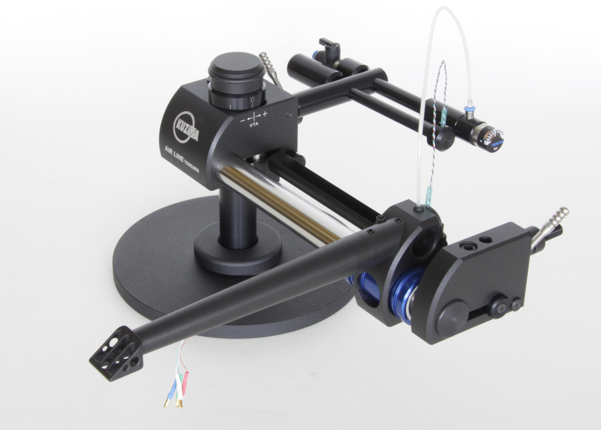

kuzma air line.jpg (511.16 KiB) Viewed 4446 times
Αν τωρα προσθέσουμε και το αλλο προβλημα, αυτο του μικροστροβιλισμου του αέρα στην εκτόνωση του βραχίονα (γιατι οι περισσότεροι τρέχουν σε ενα λεπτο φιλμ αερα που δημιουργείτε απο κομπρεσέρ ανάμεσα στον οριζόντιο σωληνα που φέρει τον καθεαυτο βραχίονα και την ραγα κινησης, και εκτονονεται στο τελος της διαδρομης με ανωμαλο (σε μικρο-επιπεδο) τροπο) τοτε παρατηρούμε καποια φαινόμενα ταλάντωσης αλλα και μια ευκολη δημιουργία ακουστικού feedback (απο τον ηχο των ηχείων μας σε σχετικά μεγάλη στάθμη)
Οσοι εχουν δουλεψει βραχιονα παραλληλης με αερα ξερουν πολυ καλα για τι μιλαω, τα προβληματα αυτα τα εχουν αντιμετωπισει 100%.
Λυση? Να μπει σιλικονη για απόσβεση των συντονισμων. Μονο που αυξανει το drag επανω στην βελονα (με μαλλον σοβαρές συνέπειες στην ανάρτηση σε βάθος χρόνου).
Να ρυθμισει ο κατασκευαστης την ροη του αερα και την σχετικη πιεση. Εχουν δοκιμαστει τα παντα, αλλοι λενε οτι η μια συνταγή ειναι καλύτερη, αλλοι λενε οτι το αντίστροφο ειναι πιο σωστο (οποτε καταλαβαίνει κανεις οτι καμία δεν ειναι τέλεια...)
Η λυση του servo assisted παραλληλης (οπου η οριζοντια κινηση γινετε με ηλεκτρικη υποβοηθηση) εχει και αυτη μεγαλα θεματα, κυριως μηχανικου τυπου (χαλανε πανευκολα..) ενω ταυτοχρονα η κινηση δεν ειναι σωστη καθως απαιτει εξαιρετικη ακριβεια στην υλοποιηση (κατι σπανιο) ενω ταυροχρονα δεν μπορει να προβλέψει τις όποιες ανωμαλίες στην εκτύπωση του βινυλιου, οποτε εισαγει μικροσκοπικα φαινόμενα αλλοίωσης των χροιών.
Ειναι σαφες οτι δεν ειναι του γούστου μου, αν και κάποιες εταιριες εχουν κανει βήματα μπροστά στην κατασκευή εμπορικών βραχιόνων παράλληλης μετατόπισης.

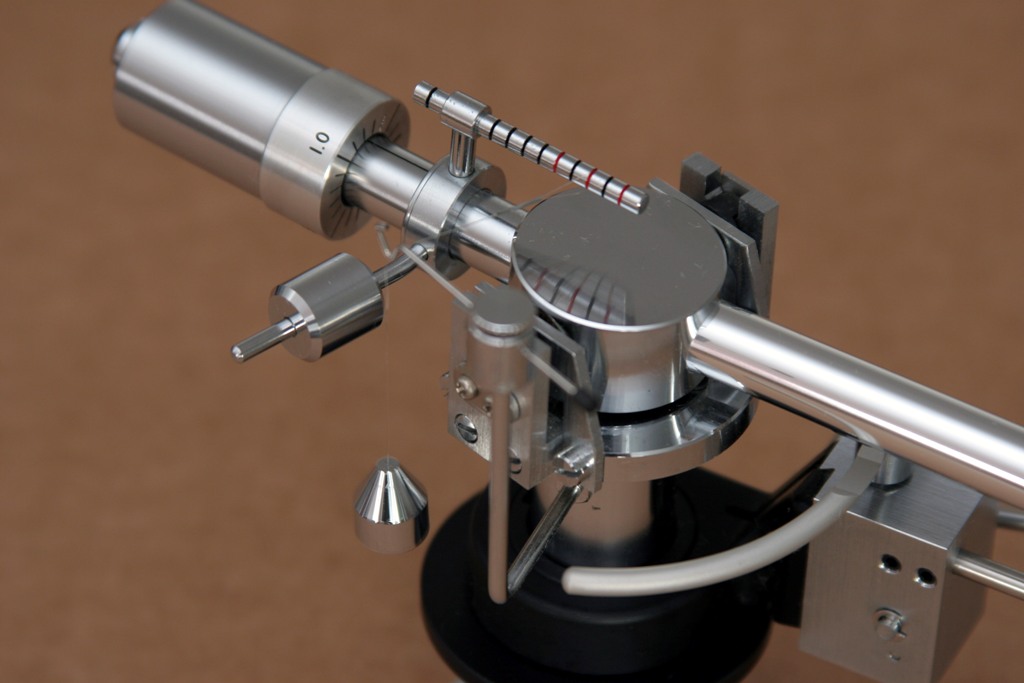

Η Ελβετική Thales εχει λανσάρει εδω και καποια χρόνια ενα ακτινικό βραχίονα με μηχανική διόρθωση γωνίας ανάγνωσης. Ο Simplicity εχει 2 παραλληλα armtubes τα οποια εχουν διαφορετικό μηκος και κατα την περιστροφή στον οριζόντιο αξονα "τραβάνε" (οπότε διορθώνουν) το σφάλμα της κεφαλής.
The THALES SIMPLICITY II sets the benchmark for what is possible in tonearm-design today. The tracking geometry is based on a unique tetragon solution that reduces the tracking-error to 0,006°
Στην ουσια ειναι μια εξέλιξη του βραχίονα που ειχε σχεδιάσει η Garrard για το πικαπ zero 100. Το συγκεκριμένο σχεδιο ειχε λάβει σειρα βραβείων την εποχη εκείνη (1971).
Garrard received a series of awards for its development - The Queens Award, The Italian Mercurio d'Oro Award, and the USA's Emile berliner Award.
Garrard zero 100 tonearm.jpg (122.02 KiB) Viewed 4399 times

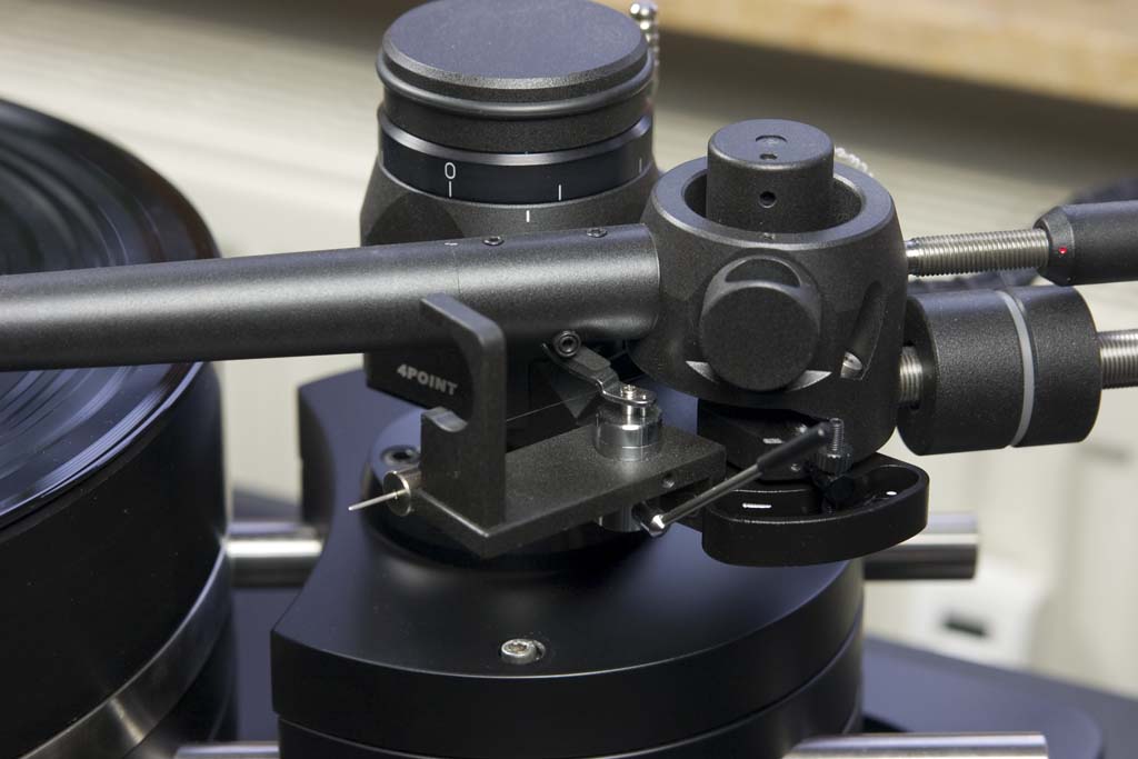

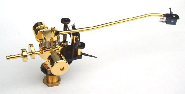

Υβρίδιο κατα κάποιο τρόπο ειναι και ο Kuzma 4Point. Για την κίνηση στον οριζόντιο άξονα αντι να χρησιμοποιεί τυπικά ball bearings εχει 2 ακίδες που πατανε σε ειδικές εσοχές. Με αυτό τον τρόπο εξασφαλίζει πολύ χαμηλή αντίσταση στην κίνηση αλλα χωρίς να εχει τα προβλήματα αστάθειας των κλασσικών unipivot. Να πω επισης οτι παροτι μιλαμε για ακιδες η τοπολογια συμπεριφέρεται μηχανικα σχεδόν σαν τα knife edge bearings του παλιού SME 3009 ή των SAEC.
SAEC 308 L detail.JPG (89.41 KiB) Viewed 4400 times

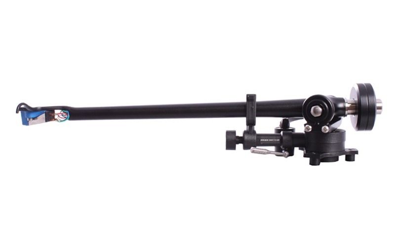

Ίσως να ηρθε η ωρα να συζητήσουμε και κάποια πιο πρακτικά θεματα, συγκεκριμένες προτάσεις βραχιόνων σε διάφορες κατηγορίες τιμής.
Rega
Rega RB303.jpg (13.93 KiB) Viewed 4384 times
Μπορούν να βρεθούν εύκολα καινούργιοι οι RB202 (250 ευρω) και RB303 (400+ ευρω), οι οποίοι ειναι η εξέλιξη των κλασσικών σχεδίων όπως ο χιλιοφορεμένος 300ρης. Το μυστικο της επιτυχιας ειναι το armtube με χαμηλο resonance και η δυνατοτητα να τροποποιηθουν και αναβαθμιστούν με πολλους τρόπους (counterweight απο διαφορα υλικα και σε διάφορα σχεδια, αλλαγη εσωτερικής καλωδίωσης κτλ). Εχουν το σωστό βάρος για ματσαρισμα με τις περισσότερες σύγχρονες κεφαλές (περιπου 11-12 γραμμάρια ανάλογα με το μοντέλο) αλλα εχουν και ενα μειονέκτημα, δεν μπορει να γινει ευκολα ρυθμιση του υψους του βραχιονα (VTA), πρεπει να χρησιμοποιηθούν καποιες πατουρες κατω απο την βαση στηριξης τους. Τα πιο παλια μοντέλα επερναν μια μοντα στην βαση στηριξης με βιδα που το εκανε πιο εύκολο, τα τελευταία εχουν τρεια σημεία στηριξης και η μοντα αυτη δεν μπορεί να εφαρμοστεί πια. Τα ακριβότερα μοντελα της εταριας εχουν καλύτερα bearings, καλωδίωση και πιο στιβαρό σχεδιασμό. Ολα τα μοντέλα ειναι πολυ εύκολα στο στήσιμο καθως έχουν ελάχιστες ρυθμίσεις.

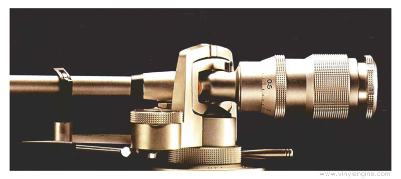

Pro-Ject 9cc evolution
Ποιοτικά bearing ABEC7, ρύθμιση VTA και Bias, armtube απο ανθρακονήματα. Με μια βίδα μπορεί να ρυθμιστεί και το αζιμούθιο. Ιδανικός για κεφάλες με μαλακες αναρτήσεις καθώς παρουσιάζει 9γρ αδρανειακη μάζα. Σημαντικο επισης οτι δεν εχει καλωδίωση με RCA αλλα βγάζει πενταπινο στην βάση οποτε ο χρήστης μπορει να βάλει οτι επιθυμεί. Τιμη στα 550 ευρω περίπου.
