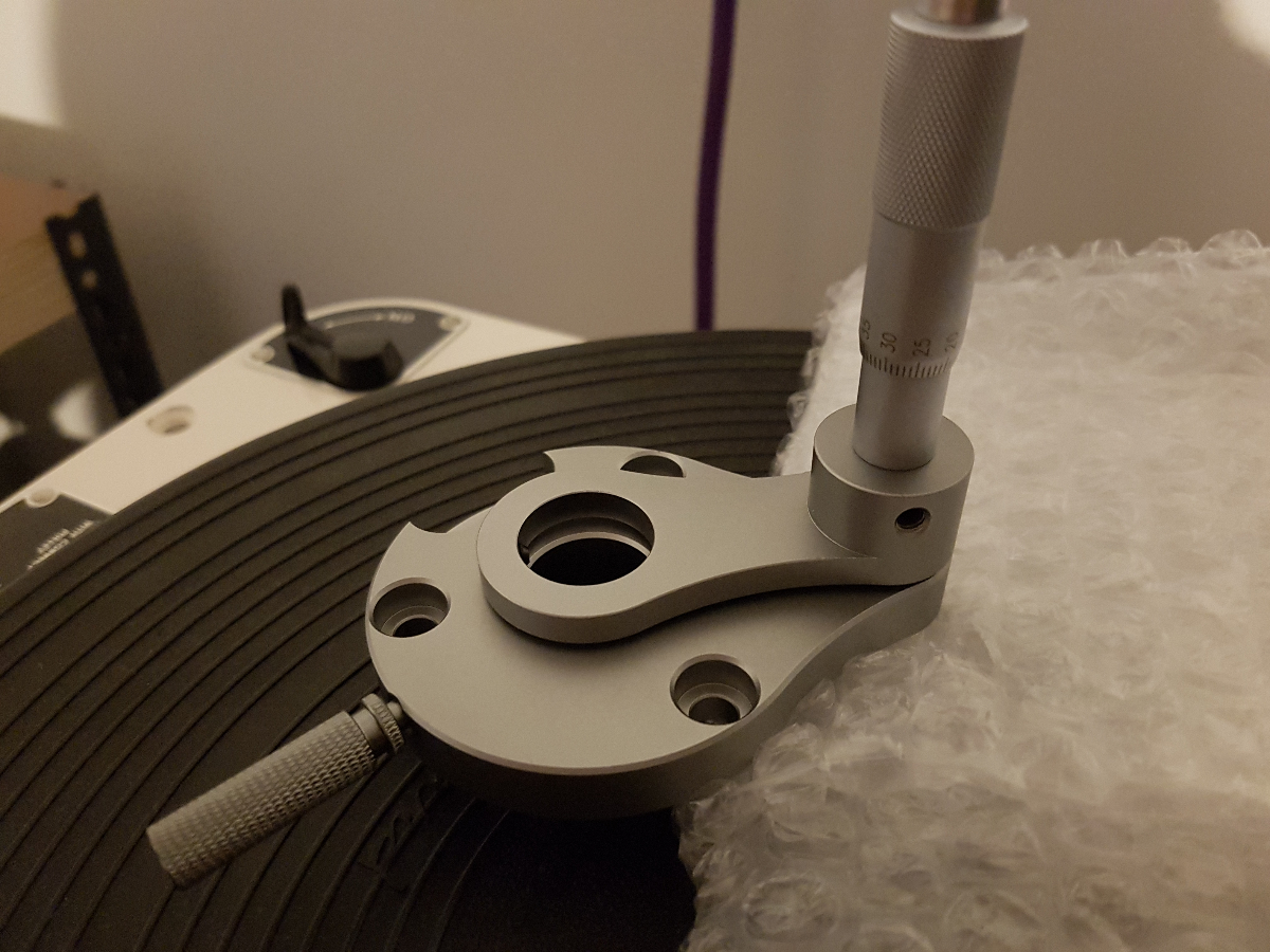

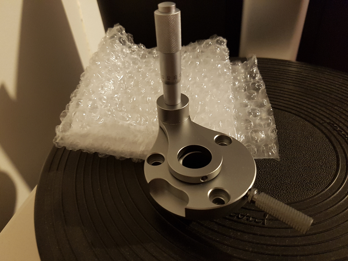

Ηρθε τελικά σήμερα ο βερνιέρος του Πορτογάλου για τον jelco. Μασίφ κατασκευή, καλή δουλειά οπτικά, άριστο βάψιμο. Να τον δώ και στην πράξη βέβαια.

Δείχνει άψογος. Έχεις βάλει παραγγελία για Jelco?

Unread post #116 by AthanasiosL » Sat Jun 09, 2018 12:47 am
Όχι δεν έχω βάλει ακόμη κάποια παραγγελία Παναγιώτη. Αμφιταλαντεύομαι μεταξύ παλιάς ή καινούργιας σειράς (πάντα σε 12ιντσο) jelco. Επίσης μπαίνει και σε groove master (λένε).
Καλή κατασκευή φαίνεται όντως, θα σου το φέρω ούτως η άλλως για armboard.
Έχω δει την aftermarket βάση για jelco και είναι αντιγραφή αλλά πολύ πιο στιβαρή εδώ. Και ο βερνιέρος φαίνεται στιβαρός και καλή κατασκευή. Τελικά όντως θέλανε να δώσουν κάτι καλό, χαλάλι η πολύμηνη αναμονή.

Unread post #117 by Dr Pan K » Sat Jun 09, 2018 1:05 am
Αν το θυμηθώ θα βρω τον Jelco μου Μήπως κάνουμε καμία δοκιμή ( αν και υπάρχουν και οι "φρέσκοι" του Χρήστου και του Δημήτρη).
Ο Groovemaster είναι κοντά σε λογική με τον νέο Jelco.

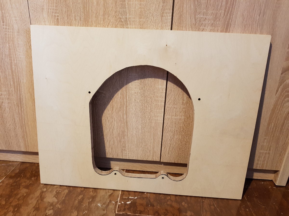

Μετά την ακρόαση της τετάρτης πορώθηκα ελαφρά και είπα να βάλω μπρός τον πλίνθο.
Αυτό είναι το βασικό layer χωρίς τα αυλάκια των βραχίονων και συνεχίζουμε...
