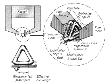

Στο παρακάτω σχεδιάγραμμα φαίνεται ο τροπος λειτουργίας της Neumann DST ενω το ιδιο σχέδιο ειχαν κυκλοφορήσει η Victor στην Ιαπωνια, Lumiere και άλλοι.

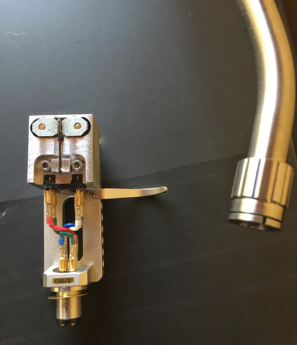

Mια προσφατη και ελαφρός εξελιγμένη μορφη του αρχικού σχεδιου της Neumann ειναι η Tzar DST ($10Κ) την οποια ακούσαμε στο Μοναχο και μπορώ να πω οτι αν μη τι αλλο ο ήχος ηταν καλός. Τωρα το αν ειναι αρκετα καλος για τα 10Κ σε σχεση με μια κλασσικη MC αντιστοιχης κατηγοριας δεν μπορώ να το ξέρω καθώς θα έπρεπε να γινει ενα συγκριτικό Α-Β σε γνώριμο σύστημα και οχι με την φασαρία μιας έκθεσης.

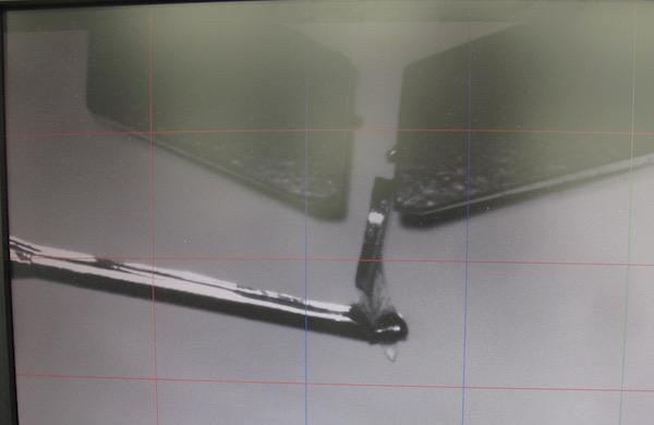

O Fremer επισκέφθηκε την ΑΤ και έβγαλε κάποιες ιδιαίτερα εντυπωσιακές φώτο απο την νεα κεφαλή. Στα δυσάρεστα το κόστος αναβελονωσης που θα αγγίζει το 65% της αρχικής τιμης καθως η διαδικασία ειναι επίπονη.
