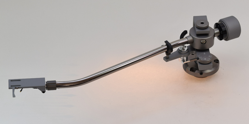

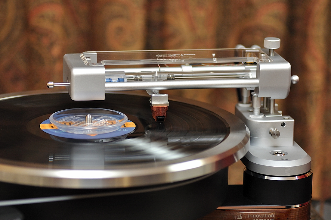

Υπάρχουν δυο βασικές σχόλες σχεδιασμού, οι ακτινικοί βραχίονες και οι παράλληλης μετατόπισης. Να πω απο τωρα οτι κανένα απο τα 2 σχέδια δεν ειναι τέλειο. Οι παραλληλης μετατόπισης προσπαθούν να λύσουν το βασικο πρόβλημα των ακτινικών καθως (θεωρητικά και μονο θεωρητικά) κινουνται μονιμα κάθετα στην περιστροφή του δίσκου οπότε (θεωρητικά) εξαλείφουν το tracking error που εχουν οι ακτινικοί.
Γιατι προφανώς η ακτίνα που διαγράφει ο κλασσικός βραχίονας οταν συνάντα τον περιστρεφόμενο δισκο θα φερει την κεφαλη σε απολυτά κάθετη θέση μονο σε 2 σημεία (τα οποίο ονομάζονται null points, σημεία μηδενικής εκτροπής).

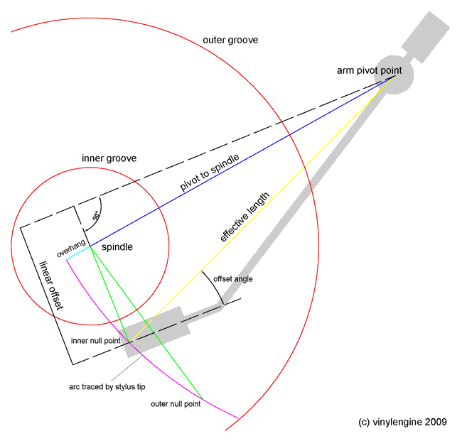

Στο παρακάτω σχεδιάγραμμα φαίνονται τα null points, τα οποία ανάλογα με την γεωμετρία που επιλέγουμε (θα επανέλθουμε σε αυτο το θεμα) πέφτουν λιγο πιο μέσα ή πιο εξω σε σχέση με το κέντρο περιστροφής του δίσκου.
Βασικές έννοιες και σημεια αναφοράς για τους ακτινικούς βραχίονες:
null points.gif (16.08 KiB) Viewed 6043 times
pivot point: ο αξονας περιστροφής του βραχίονα στον εαυτό του.
spindle: ο κεντρικός πειρος περιστροφής του πικάπ (ασημί πείρος στο κέντρο του πλατό)
pivot to spindle: η απόσταση των 2 (σε μμ, εχει σημασία η ακρίβεια)
effective length: η αποσταση απο το pivot του βραχιονα μεχρι το σημειο αναγνωσης (δλδ το διαμάντι). Ειναι παντα μεγαλύτερη απο το pivot to spindle.
overhang: (υπερκρέμαση) η διάφορα ανάμεσα στο pivot to spindle και το effective lenght
offset angle: η γωνια ανάμεσα στον βραχίονα και την βελόνα της κεφαλης (σε εναν βραχιονα παράλληλης μετατόπισης αυτη η γωνιά ειναι 0, δλδ προφανώς η βελονα ειναι στην ιδια ευθεια με τον βραχίονα. Σε ενα ακτινικό η γωνια αυτη μαζι με το overhang και το pivot to spindle καθορίζει που θα πεσουν τα null points)

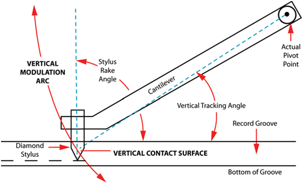

VTA: vertical tracking angle: γωνια κάθετης ανάγνωσης, δλδ η γωνια που σχηματίζει το cantilever με τον δίσκο (περίπου 20 μοίρες)
SRA: stylus rake angle: γωνια ανάμεσα στον αξονα που περνάει απο το κέντρο του διαμαντιού και τον δισκο (περίπου 92 μοιρες) (ή εναλλακτικά η γωνία ανάμεσα στο αξονα του κέντρου του tip και το κάθετο επίπεδο στον δισκο, 2 μοιρες)

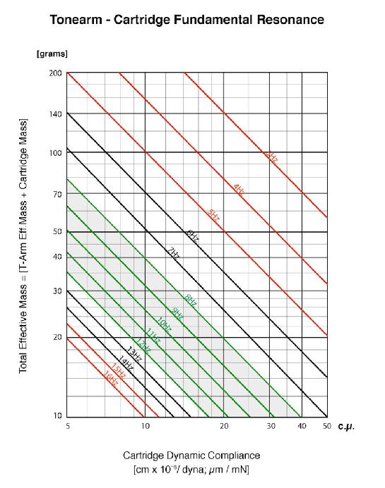

Τίθεται και το πολυ σημαντικό θεμα του βαρους του βραχίονα. Συγκεκριμένα το βάρος που ο βραχίονας παρουσιάζει στην κεφαλη, καθως η κεφαλή μαζι με τον βραχίονα αναλογα με την ενδοτικότητα της ανάρτησης της πρώτης θα καταλήξουν να συντονίζονται σε καποια συχνότητα στους δυο αξονες μετατόπισης κατα την ανάγνωση.
Ιδανικά η συχνότητα συντονισμού του συστήματος βραχίονα κεφαλής πρεπει να ειναι στους 10κυκλους, +/- 2Hz, μακρυά απο την χαμηλότερη οκτάβα (20Ηz) και μακρυά απο τα βήματα μας στον χωρο και την συχνότητα που παρουσιάζουν οι δίσκοι (έκκεντροι) στα 5Hz. Για να ειμαστε ασφαλείς τα 10+/-2Hz ειναι ενας καλός στοχος (υπάρχουν θεωρίες για αλλες συχνότητες αλλα η εμπειρία λέει οτι αυτές οι τιμές όντος δουλεύουν)
Αν λοιπόν ενας βραχίονας ειναι 12" προφανώς θα ειναι βαρύτερος απο τον ιδιο στις 9", και ενδεχομένως να μην δουλεύει ιδανικα με μια συγκεκριμένη κεφαλη.
Στο παρακάτω διάγραμμα βλέπουμε τον συσχετισμό ανάμεσα σε βαρος βραχίονα (+κεφαλης + βιδακια) και την ενδοτικότητα της ανάρτησης της κεφαλής, οποτε μπορούμε να υπολογίσουμε την συχνότητα συντονισμού του συστήματος:
tonearm-res freq.jpg (64.05 KiB) Viewed 6001 times
