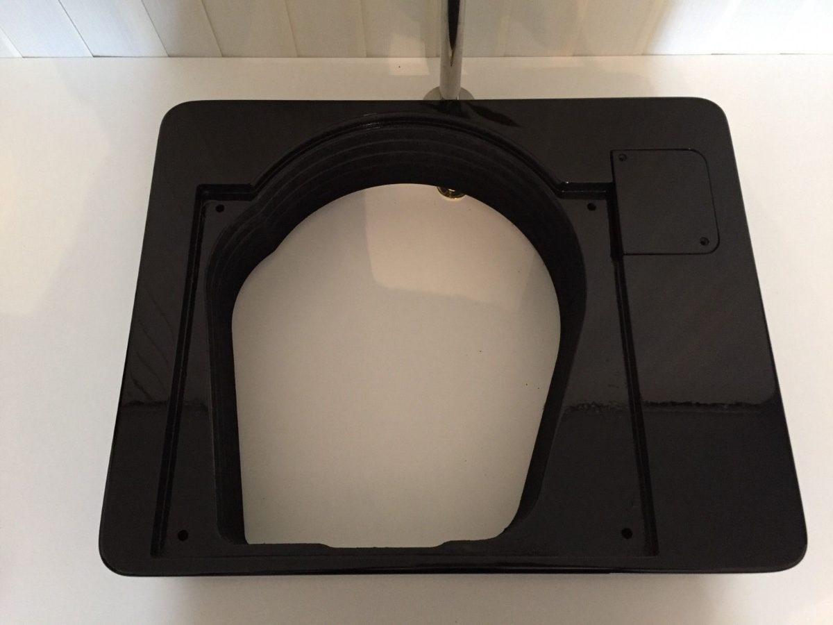

Να προσθέσω αλλη μια προταση απο Αυστρία (δείχνει καλή η λάκα)
austrian plinth.jpg (520.8 KiB) Viewed 4917 times

Παναγιώτη, ο πλίνθος από Αυστρία όντως εμφανισιακά δείχνει πολύ κάλος, κι η τιμή είναι λογική, άλλα το βάρος είναι 13 κιλά, ίσως γιατί όλα τα layers είναι τρύπια.
μου ακούγεται ελαφρύς, και όπως είπε και ένας ειδικός σε Garrard, το 401 σηκώνει βαρύ πλίνθο και Single malt...
είναι όντως τα 13κ 'λιγα'?

Γενικα ναι, 13 ειναι λιγα. Ενας κάλος πλινθος παει εύκολα 15-20 κιλα. Επισης και εγω προτιμώ τους πλινθους που ακολουθούν την δομη του πικαπ και δεν ειναι κομμένοι με το ιδιο pattern μέχρι κάτω. O συγκεκριμενος ειναι και σχετικα μικρος με χωρο για ενα μονο βραχιονα αλλα δεν χανεις κατι να ρωτησεις αν μπορει να σου κανει κατι μεγαλυτερο.
Να προσθέσω επίσης οτι το κόστος για DIY ειναι πολύ μεγαλύτερο (στην δικιά μου περίπτωση πχ μονο τα χρώματα κόστισαν περισσότερο απο ολόκληρο τον αυστριακό πλινθο, ασε εργατοώρες, καλη ποιότητα ξύλου, μονταρισμα με ειδική κόλλα και πυρακια, κοπη του σχεδίου με CNC). Τα λεω γιατι αν αυτος με αλλα 100-200 ευρω μπορει να σου βγαλει πλινθο για 2 βραχιονες, πιο βαρυ και καλοφινιρισμενο τον χτυπάς χωρις δεύτερη σκέψη
