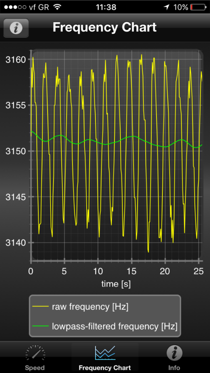

Ευχαριστώ, έχω το app και περιμένω να δανειστή τον δίσκο με τo 3150 Hz κομμάτι για να μετρήσω

το Σ/Κ έκανα καποιες μετρήσεις (ευτυχώς που προλαβα γιατι έκανα upgrade σε iOS 11 χτες το βράδυ και το PlatterSpeed app δεν είναι συμβατό!) τις οποίες και παραθέτω καθόσον δεν έχω καλή εμπειρία αξιολόγησής τους
Mat Clamp <frequency(Hz)> raw frequency max deviation low pass filtered frequency
On On 3,158.5________________ -0.36% - 0.35% _____________ -0.05% - 0.03%
On Off 3,151.9________________ -0.28% - 0.30% _____________ -0.02% - 0.02%
Μου έκανε εντύπωση ότι
1. αφαιρώντας το clamp η μέση συχνότητα πέφτει (και είναι πιο κοντά στην σωστή 3150) - θα περίμενα να μεγαλώνει καθώς η μάζα του πλατώ συνολικά μεγαλώνει (παρεμπτιπτόντως είδα παρόμοια συμπεριφορά σε δοκιμή του VPI Prime Scout με και χωρίς clamp στο τελευταίο Stereophile)
2. Η απόδοση φαίνεται καλύτερη χωρίς το clamp
Αν οι μετρήσεις αυτες δείχνουν αξιοπρεπή απόδοση τότε δεν ξέρω τι μέθοδος υπάρχει για περαιτέρω βελτίωση γιατί σίγουρα διακυμάνσεις του 0.02% είναι απολύτως "διακριτές" - και επομενως ενοχλητικές (για να μην παρεξηγηθώ δεν θεωρώ ότι έχω "καλό αυτί" - για παράδειγμα αδυνατώ να εντοπίσω σε ABX ανάλυση όχι μόνο hi res vs CD αλλά ακόμη και mp3 320 vs CD quality)...
Θα μπορούσε ένα γραμμικό τροφοδοτικό να βοηθήσει (αντικαθιστώντας το smps του κατασκευαστή);
ευχαριστώ εκ των προτέρων

H μάζα του clamp δεν παιζει σχεδόν κανένα ρολο σε αυτή την περίπτωση γιατί είναι ολη στο κέντρο περιστροφής και δεν δημιουργεί διαφορά στην στροφορμή.
Το 0.02 ειναι αξιοπρεπέστατη μέτρηση αλλα πρέπει να δούμε και το flutter, αν θες ανέβασε το screenshot απο την εφαρμογή. Το πρόβλημα σου πάντως μάλλον δεν ειναι το πικάπ.
+1 για το γραμμικό τροφοδοτικό

Ως φυσικός «αγοράζω» το επιχείρημα περί μάζας στο κέντρο
DrPnak τα μόνα Screenshots που έχω είναι τα παραπάνω:

Οι μετρήσεις ειναι απόλυτα φυσιολογικές και μια χαρα. Δεν βλέπω καποιο πρόβλημα στην σταθερότητα περιστροφής.
Σαν φυσικός ξερεις πολυ καλα οτι μια μαζα, οσο πιο κοντά στο κεντρο περιστροφής τοσο λιγότερο επηρεάζει, οποτε το clamp που ειναι 300 γρ και στο κεντρο περιστροφής δεν κανει σχεδον τπτ. Και ενα τόνο να βάζαμε αν ήταν στο ακριβές κέντρο δεν θα άλλαζε τπτ. Αυτος είναι και ο λόγος που ολοι οι σοβαροί σχεδιαστές πικαπ δεν ποντάρουν επανω στο απόλυτο βάρος του πλατό αλλα στην κατανομή του βάρους αυτου στην ακρα περιφέρεια (τα γράφω και ενημερωτικά για τους φίλους που μας διαβαζουν)
