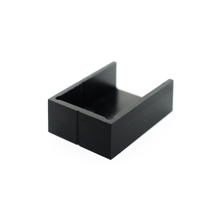

Καλημέρα στην παρέα. Αν και την δική μου 103 την έδωσα, το παρακάτω "παιχνιδάκι" ίσως ενδιαφέρει κάποιους κατόχους των διαφόρων εκδόσεων της ιστορικής αυτής κεφαλής.
https://www.analogplanet.com/content/cl ... rrangement
Για τους fans της Denon DL-103
Re: Για τους fans της Denon DL-103
Το παιχνιδάκι αυτο δεν ειναι αλλο απο ενα παιχνιδάκι, γιατι κατ εμε δεν προσφέρει τίποτα στον ηχο πέραν της αυξησης βάρους κατα 3.5γρ. Μηχανικά δεν βοηθάει σε κατι γιατι ειναι απλα ενα κουβούκλιο που ντύνει την κεφαλή, χωρις να εχει ουσιαστική σύζευξη μαζι της.
Ο ηχος βεβαία θα βελτιώνεται καθώς προστίθενται αυτα τα 3.5γρ βαρους και οι διαφορές στην 103/103R ακούγονται ακομα και με προσθήκη 2 γρ. Εχω κανει εκτεταμένα πειράματα παλαιότερα (οταν υπήρχε χρονος και όρεξη) με πολλα headshell, και κατέληξα να χρησιμοποιώ το Jelco των 14γρ. Ενδιάμεσα δοκίμασα headshell των 6, 7, 9 γρ και καθε φορα που ανεβαινα βελτιωνόταν και το χαμηλο. Η κεφαλή αυτη πρεπει να βλεπει σοβαρη αδρανειακη μαζα για να αποδώσει τα μέγιστα, αλλιώς απλα παιζει (και παλι καλα παίζει αλλα οχι στο 100%).
Αυτο που θα μπορουσε καποιος να κανει ειναι να βαλει μια σταγονα εποξικη κολλα και να τοποθετησει την κεφαλη μια για παντα μεσα στο αλουμινενιο κελυφος. Μπορει και να αξιζει τα 100 ευρω του κοστους.. Ρισκο για την κεφαλη δεν υπάρχει, απλα δυσκολα θα ξαναχρησιμοποιηθεί αυτο το κελυφος.

Τίθεται και ενα θεμα απορρόφησης των κραδασμων απο το headshell. Μπορεί για κάποιους να ακούγεται λιγο υπερβολικό αλλα δεν ειναι, η ιδια η Denon ειχε ασχοληθεί, λανσάροντας την καλύτερη 103 με limited edition σωμα απο υαλονήματα. To generator ειναι απο 103R και η τιμη ηταν διπλασια περίπου μιας απλης 103.
Αλλαγές στο σώμα προτείνουν αρκετοί επαγγελματίες και φυσικα υπάρχουν πάρα πολλές προτάσεις για DIY. Τα υλικα ειναι συνηθως δυο τυπων, ειτε αλουμινιο, ειτε ξυλο.
Isokinetic aluminum body 70ευρω
Midas aluminum body
Paradox Pulse body
Uwe Panzerholtz body
