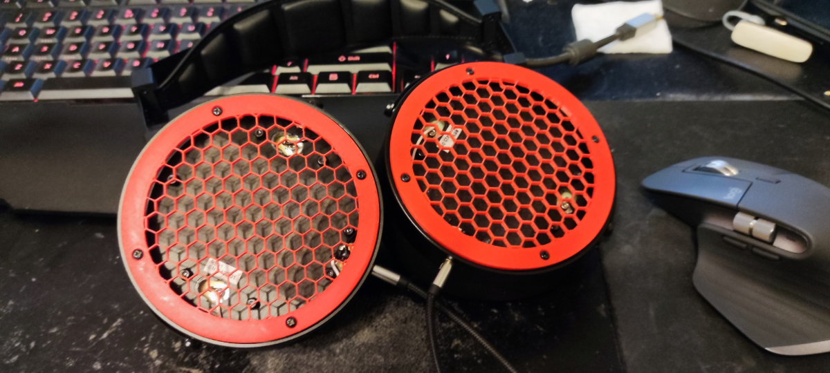

Με τις πρώτες ακροάσεις μου άρεσε το βαθύ μπάσα αλλά το ακουστικό είχε αρκετά κλειστή εικόνα και ήταν και λίγο μουντό.
Διάβασα ότι όλοι τα μετατρέπουν σε ανοικτά ακουστικά με αποτέλεσμα να ανοίγει η εικόνα και να παίρνει και πρίμα οπότε αυτό έκανα άμεσα εκτυπώνοντας δύο καπάκια.
Το ακουσμα βελτιώηθκε ακρετα και τα ακουστικά τα χαιρόμουν δίνοντας στους αρκετό χρόνο σε σύγκριση με τα άλλα που έχω.

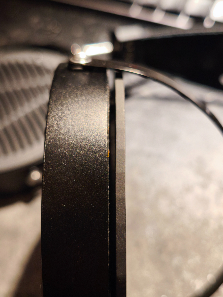

Μερικά χρόνια πέρασαν και τα μαξιλαράκια όπως και το μαξιλάρι της στέκας (που σημειωτέο ήταν δερματίνη μέτριας ποιότητας) άρχισαν να ξεφλουδίζουν, οπότε ήρθε η ώρα να αλλαχθούν.
Και αφού θα έμπαινα σε διαδικασία αλλαγής της στέκας σκέφτηκα γιατί να μην δω και τις άλλες μόντες που γίνονται σε αυτά τα ακουστικά.
Οπότε έγινε:

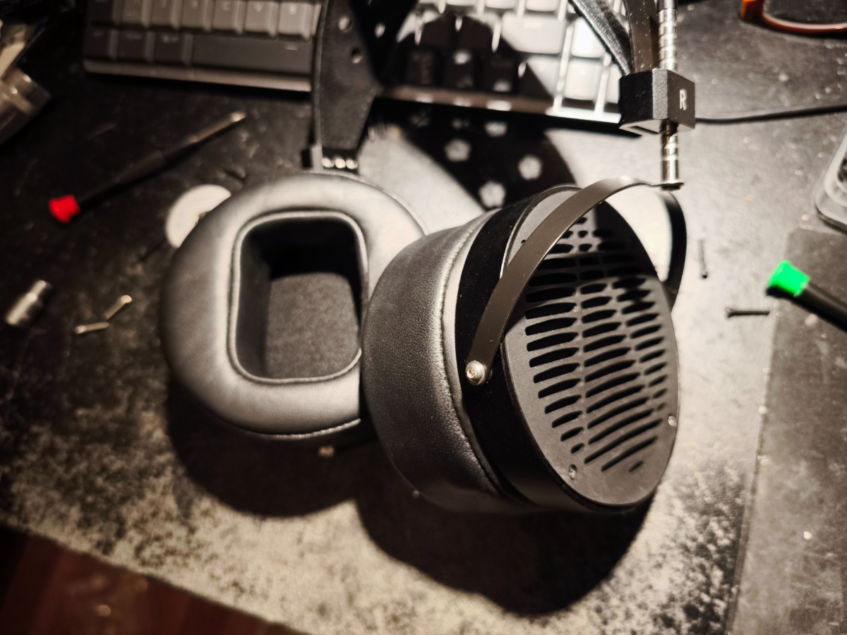

Αλλαγή στέκας τύπου Audeze με πραγματικό δέρμα
Μαξιλαράκια από γνήσιο δέρμα sheepskin angled pads, με σχήμα και μέγεθος παρόμοιο με τα αυθεντικά.

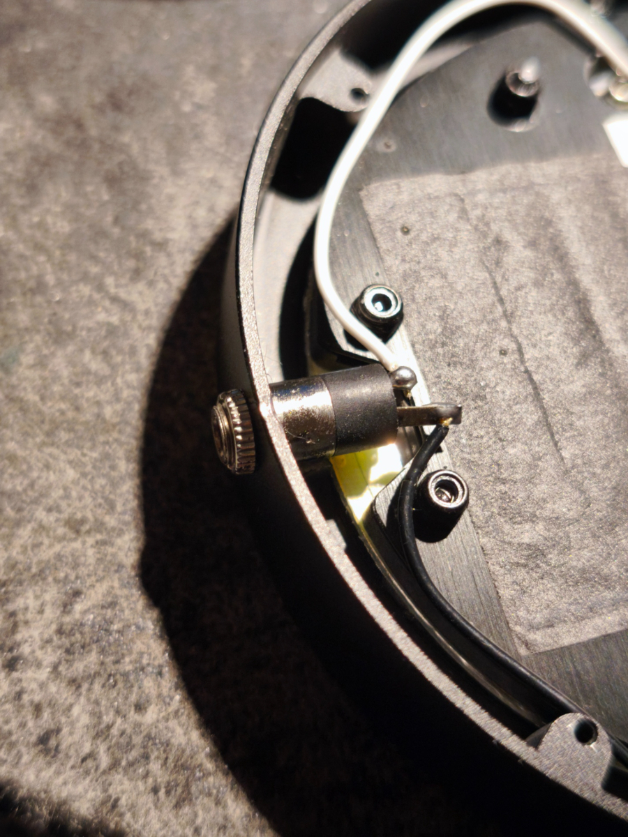

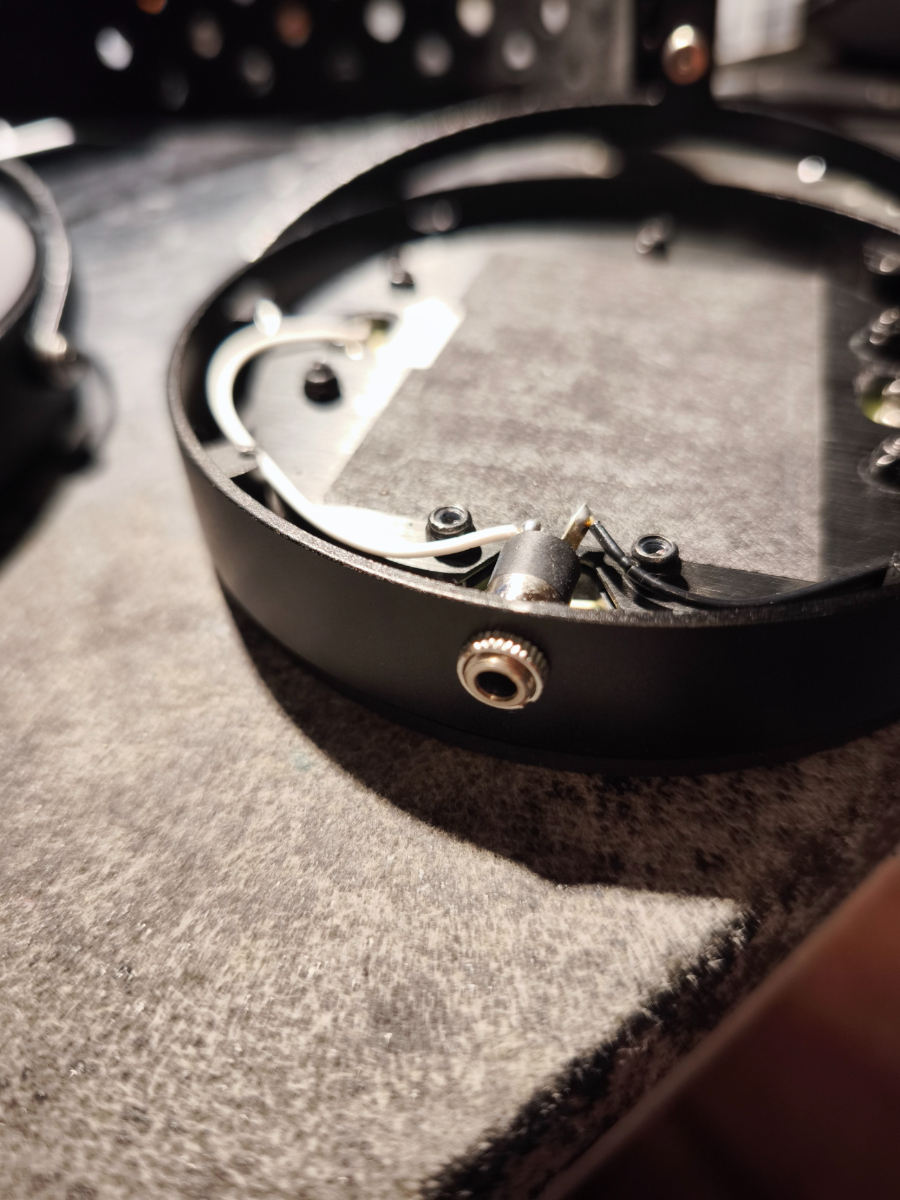

Αλλαγή στους ακροδέκτες από 2,5χιλ σε 3,5χιλ για να μπορώ να έχω κοινά καλώδια με τα HifiMan που έχω.

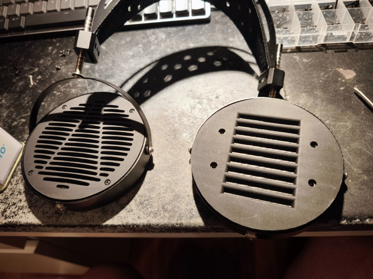

Εκτύπωση καλύτερου εξωτερικού καπακιού.

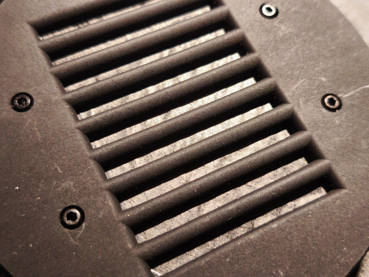

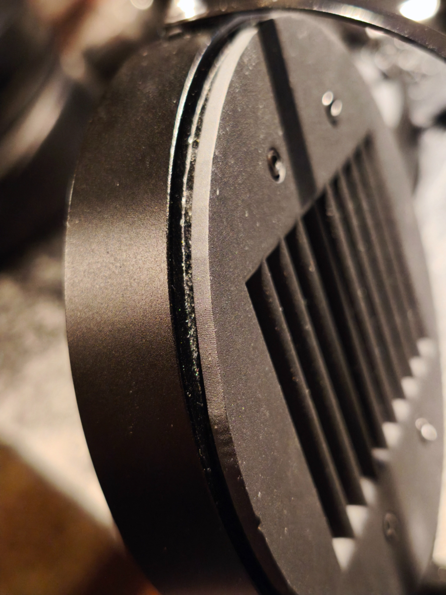

Εκτύπωση fazor καπακιού από την πλευρά των μαξιλαριών και ταυτόχρονα με σχισμή για να μπορί να γίνεται η αλλαγή μαξιλαριών εύκολα. (Τα αυθεντικά ήταν κολλημένα με ισχυρή ταινία διπλής όψεως που ήταν αδύνατο να ξεκολλήσει χωρίς να γίνει ζημιά στα μαξιλαράκια.
Οπότε ιδού
Η στεκα
Οι ακροδέκτες
Εξωτερικά καπάκια στυλ Audeze (δεν το έκανα για να φαίνονται ότι είναι Audeze, αλλά επειδή μου άρεσε το σχήμα αυτό ήταν πιο στιβαρό σε σχέση με άλλα)
Fazor mod με σχισμή για να μπαίνουν εύκολα τα μαξιλαράκια
Και τα ολοκληρωμένα ακουστικά

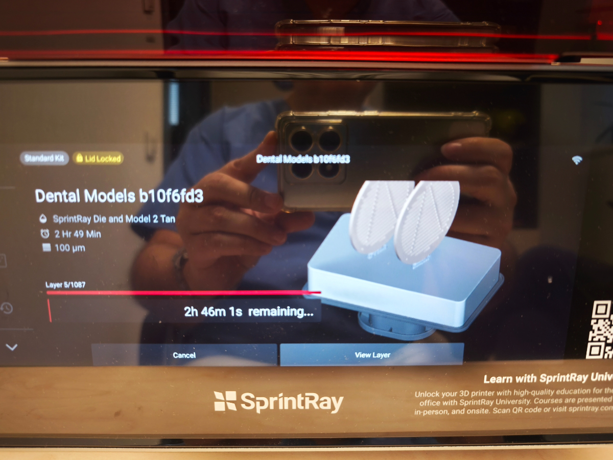

Τα αρχεία για τις εκτυπώσεις υπάρχουν στο διαδίκτυο αν κάνετε μια αναζήτηση https://www.stlfinder.com/3dmodels/monoprice-m1060c/
Τα πρώτα τα πορτοκαλί τα είχα δώσει να τα τυπώσει μια εταιρία, τα μάυρα τα εκτύπωσα μόνος μου στο ιατρείο, στο εκτυπωτή μου και μετά τα έβαψα μαύρα με ματ σπρει.
