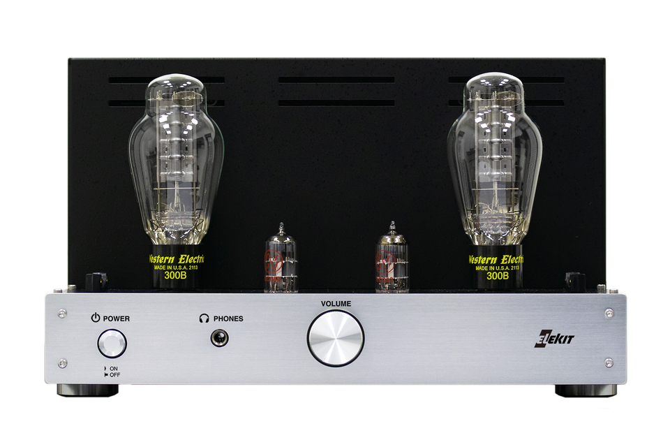

Λοιπόν, σαν πρώτο κιτ το οποίο το έχω στο ραντάρ εδώ και χρόνια είναι της Elekit από Ιαπωνία.
https://www.elekit.co.jp/en/product/TU-8900E
Έχει το πλεονέκτημα ότι είναι και κανονικός ενισχυτής ηχείων και επίσης μπορεί να πάρει και λάμπες 2Α3, χωρίς απολύτως καμία ρύθμιση η μετατροπή, auto bias και ρύθμιση εμπέδισης ακουστικών.
Ξεκινάει από περίπου 1400 ευρώ χωρίς λάμπες https://getaudio.eu/en/shop/diy-kits/el ... r-diy-kit/
ή εκτοξεύεται στα 2000 ευρώ με μετασχηματιστές Luhndal πάλι χωρίς λάμπες.
Τους Lundahl μάλλον δεν τους χρειάζομαι.

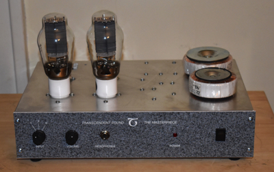

Δεύτερη επιλογή είναι ο Αμερικάνος προ ενισχυτής απο Transcendent Sound, o "The Masterpiece!"
https://www.transcendentsound.com/masterpiece.html
Εδώ δεν χρειαζόμαστε μετασχηματιστές εξόδου αφού είναι προενισχυτής, αλλά είναι πρώτον point to point, άρα δυσκολότερη κατασκευή αλλά δεν κωλώνω, όμως έχει λιγότερη δύναμη για οδήγηση ακουστικών σαφώς από τον άλλον. Όλοι λένε ότι δεν έχει καθόλου θόρυβο όμως, και είναι πιο πιουρίστικος, αλλά και πάλι δεν μπορείς να βγάλεις άκρη από τα φόρα.
Έρχεται στα 699 δολλάρια συν μεταφορικά συν τελωνεία χωρίς λάμπες.

Elekit είχα ψάξει κι εγώ πριν από αρκετό καιρό, οι κριτικές που είχα βρει τότε ήταν διθυραμβικές. Τα καλά νέα είναι ότι τον βρήκες από Ευρώπη, όταν έψαχνα εγώ υπήρχε έλλειψη και τα πράγματα ήταν δύσκολα για αγορές στη Γηραιά Ήπειρο. Πολλά video στο YouTube.
Παρακολουθώ με ενδιαφέρον τις εξελίξεις!
#edit ο GetAudio που έβαλες λέει "out of stock" μόλις βάλεις επιλογές στα μενού... Εδώ πάντως λέει ότι είναι "oredable": https://www.sonopart.com/Elekit-TU-8900 ... it-lundahl ενώ stock έχει από Αγγλία: https://www.hificollective.co.uk/catalo ... -kits.html

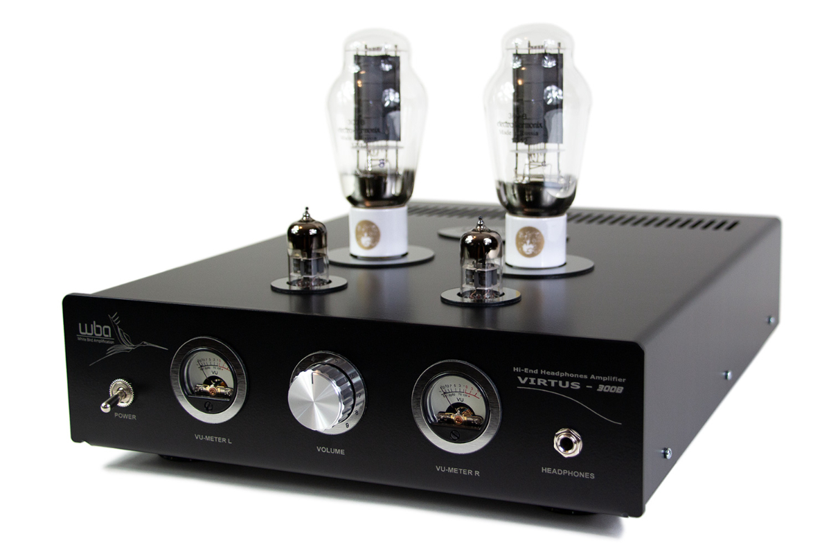

Λοιπόν υπάρχουν και κάποιοι "οικονομικοί" έτοιμοι ενισχυτές που παρέχονται κομπλέ με λάμπες.
Πχ αυτός εδώ https://www.wbamp.com/product/virtus-30 ... amplifier/ από Πολωνία, White Bird Amplification
Είναι OTL,
Ερώτηση γιατί να προτιμήσω OTL ή με μετασχηματιστές εξόδου? ποιος έχει πλεονέκτημα για ακρόαση με ακουστικά?
και γιατί εδώ οδηγήτριες 6922 EHG/ECC88
δηλώνω άσχετος και θέλω να μάθω.
Είναι OTL,
Re: Ενισχυτής ακουστικών 300Β diy kit
Εγώ δηλώνω πιο άσχετος από τον Χρήστο, γιατί δεν ακούω καν με ακουστικά (αν εξαιρέσει κανείς τα Falcon LS3/5a). Αλλά ως αγορά, θα προτιμούσα τον Πολωνό με τις 300B και Khozmo ρυθμιστικό έντασης. Αρκεί να μπορεί να οδηγεί τα ακουστικά του Χρήστου, βέβαια...

OTL = τζιζ. Ισως να τα πετυχαινουν 2 κατασκευαστες, τα περισσοτερα εχουν/ δημιουργουν προβληματα. Κοστιζουν σαφως λιγοτερο στην κατασκευη γιατι το πιο ακριβο κομματι ενος λαμπατου σχεδιου ειναι οι μετασχηματιστες εξοδου αλλα ο Chris ειναι μεγαλο-οδοντιατρος οποτε γιατι να παει προς τα εκει? Περαν της πλακας εαν στην εξοδο εχουν πυκνωτη (για να μην τα καψουν ολα με DC) τοτε ακους σε μεγαλο βαθμο τον πυκνωτη και οι καλοι high end πυκνωτες ειναι ακριβοι αλλα παντα εισαγουν καποιο χαρακτηρα.
Το Elekit ειναι η καλυτερη περιπτωση καθως ειναι δοκιμασμενο, ευκολο να βρεθουν πληροφοριες στο διαδίκτυο και ευκολο να αναβαθμιστει με ηδη δοκιμασμενες λυσεις.
Οι μετασχηματιστες του Lundahl αποτελουν δοκιμασμενη λυση, μετρανε σωστα και εχουν λογικες τιμες. Ηχητικα ειναι καπως flat, με την καλη και την κακη έννοια. Θα τους χρησιμοποιουσα και την αποψη θα την αλλαζα με λαμπες που προσδιδουν σημαντικα στον χαρακτηρα. Επειδη ομως ειναι γνωστα τα νουμερα υπαρχουν και αλλες καλες επιλογες εντος ευρωπης (Sowter, AE, ισως και καποιοι δικοι μας μετα απο καποια συνεννόηση)
Ναι μίλησα εκτενώς με τον Πάνο για τα θέματα αυτά και αποφάσισα να πάω στον Elekit 8900.
Επίσης πιστεύω καλύτερα να τον παραγγείλω μαμά δλδ με τους μετασχηματιστές του Κιτ χωρίς να επιλέξω τους Lundhal, επειδή δεν με νοιάζει να είναι πολύ φλατ ο ήχος η υπεραναλυτικος.
Από λάμπες αποφάσισα 300β της JJElectronics (πρώην Tesla). Σχετικά οικονομικές και πολύ καλές ενώ για τις οδηγητριες, θα πάρω μερικές διαφορετικές για να δω ποιες τελικά μου αρέσουν.
Θα πάει το πράγμα με μεταφορικά όλα μαζί περίπου στα 2.000ευρω, λογική τιμή για 300β ενισχυτή, δεδομένου ότι έτοιμος επώνυμος με μετασχηματιστές εξόδου δεν υπάρχει κάτω από 5.000ευρω εκτός Κίνας.
