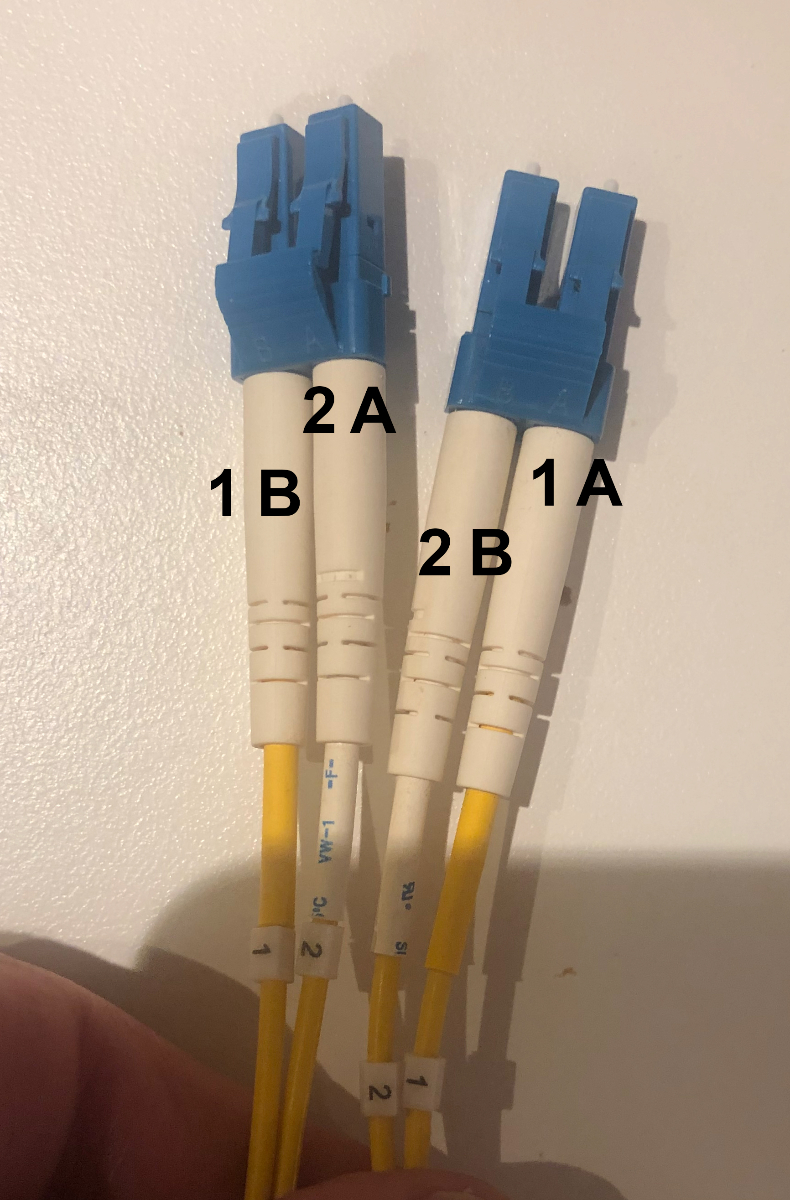

Jim wrote:Κι όμως υπαρχει διάφορα [oldtimer]
Στο σύστημα μου είναι καλύτερο το 1475 από το 1318
Πιο μαλακός και αβίαστος (φυσικός) ήχος
Το θέμα είναι γιατί δεν δουλεύει η γυάλινη οπτική?
https://www.phoenixcontact.com/en-pc/pr ... -5-1115626
Μήπως τα έχεις συνδέσει ανάποδα;
Στη μια πλευρά το 1 πάει στο Α και το 2 στο Β του μπλέ υποδοχέα και στην άλλη το 1 στο Β και το 2 στο Α.

Unread post #282 by Jim » Sun Jul 20, 2025 9:25 pm
Πώς μπορεί να μπει ανάποδα ;

Unread post #283 by kostas6a3 » Mon Jul 21, 2025 5:52 am
Jim wrote:Πώς μπορεί να μπει ανάποδα ;
Εννοώ και στις δύο πλευρές το 1 να είναι στο Α και το 2 στο Β που είναι και το λογικό. Δεν ξέρω γιατί γίνεται αυτό αλλά σε μένα έτσι λειτούργησε δηλαδή στη μια πλευρά αντίστροφα..

Unread post #284 by Dimdim » Mon Jul 21, 2025 9:42 am
Πρέπει να συνδέονται "χιαστί" γιατί η μια ίνα είναι για τα data που "πηγαίνουν" ενώ η δεύτερη είναι για αυτά που "έρχονται".
Οπότε πρέπει να συνδέεται ο πομπός της μιας πλευράς με τον δέκτη της άλλης.
Αν τα συνδέσεις ένα-προς-ένα θα έχεις συνδέσει τον έναν πομπό με τον άλλο πομπό, και δεν θα γίνει δουλειά..
Unread post #285 by Jim » Mon Jul 21, 2025 11:02 am
Σε τερματισμένο καλώδιο δεν υπάρχει αντίστροφη
της πολικότητας ;
3 άλλα καλώδια που έχω δουλεύουν μια χαρά

Unread post #286 by Dimdim » Mon Jul 21, 2025 11:38 am
Δεν είναι καλώδια αυτά, είναι οπτικές ίνες. Δεν υπάρχει θέμα πολικότητας, δεν περνάει ρεύμα.
Υπάρχει όμως σήμα, το οποίο αν δεν πάει από τον πομπό προς τον δέκτη δεν γίνεται να δουλέψει.
Unread post #287 by Jim » Mon Jul 21, 2025 1:18 pm
Οκ, ας μην παίξουμε με τις λέξεις
Η ουσία είναι γιατί τα άλλα δουλεύουν ?
Δεν υπάρχει κάποιο standard πρωτόκολλο ?

Unread post #288 by Dimdim » Mon Jul 21, 2025 2:11 pm
Αν οι ίνες σου είναι όλες τύπου single mode και τα SFPs σου είναι αντίστοιχα single mode, και για τα μήκη που συζητάμε (λίγα μέτρα), θα έπρεπε να δουλεύουν.
Αλλά για να δουλέψουν θα πρέπει να συνδεθούν σωστά. Πομπός -> Δέκτη.
Υπάρχει και ένα άλλο ενδεχόμενο. Όλες αυτές οι ίνες είναι πολύ ευαίσθητες. Είναι εύκολο να καταστραφούν αν "τσακίσουν" λίγο παραπάνω από το αποδεκτό.

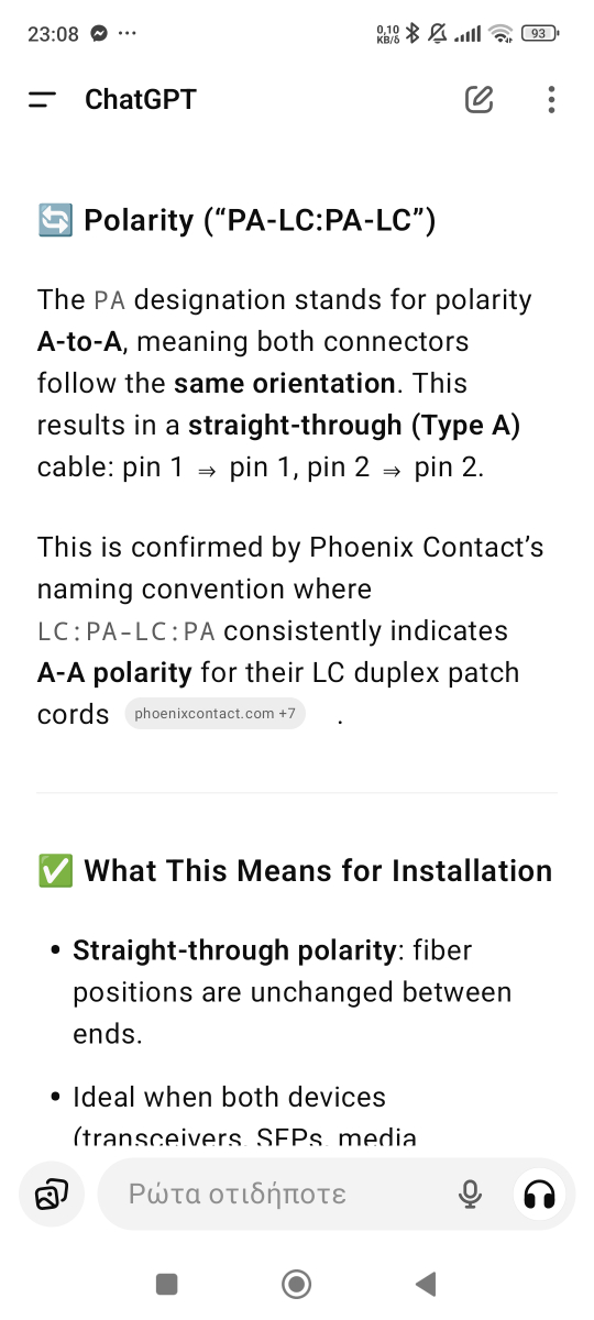

Unread post #290 by Jim » Mon Jul 21, 2025 11:10 pm
[dance] Τελικά θελει ανάποδα
Από ότι λέει στο chatgpt αυτό φαίνεται από την Περιγραφή (pa - pa)
FOC-LC:PA-LC:PA-OS2:D01/1 - FO patch cable
