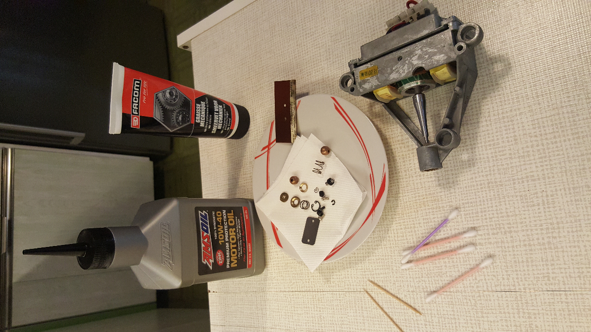

1. Καθαρισμός και λίπανση του μοτέρ
motor relube
2018-03-11 15.49.31.jpg (956.52 KiB) Viewed 5166 times

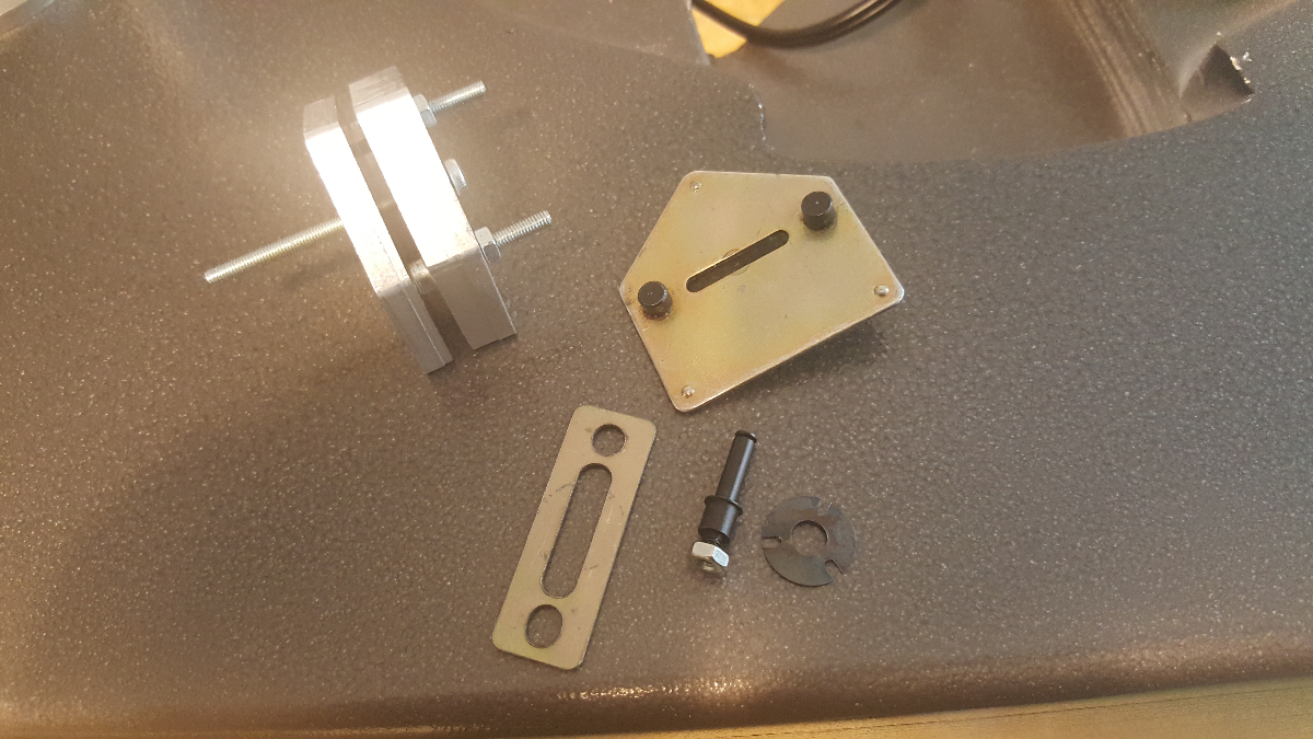

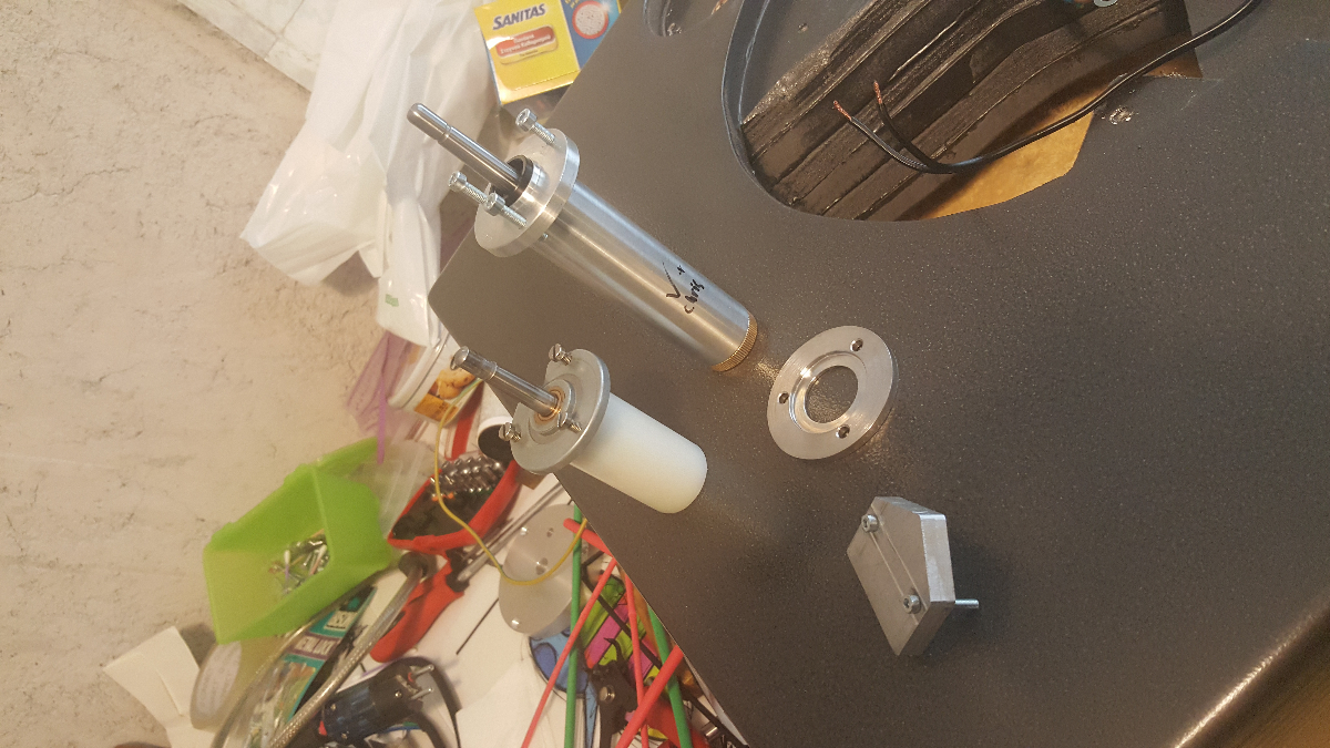

2. Το νέο bearing δίπλα στο παλιό, το κολάρο σταθεροποίησης και το ένα μέρος του νέου slider
bearing/collar/slider
2018-03-31 11.59.40.jpg (825.59 KiB) Viewed 5166 times
3. Το νέο slider σε σχέση με το απλό λαμαρινάκι του παλαιού
idler slider
2018-03-31 12.48.23.jpg (823.9 KiB) Viewed 5166 times
4. Το νέο idler wheel με λάστιχο πολυουρεθάνης (επίσης φαίνεται και το τακτοποιημένο πια TJN mod)
idler wheel /tjn mod
2018-04-02 22.14.49.jpg (820.19 KiB) Viewed 5166 times

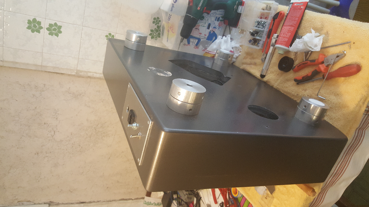

5. Το τέταρτο πόδι και η είσοδος ρεύματος τύπου iec
4th leg/iec inlet
2018-03-31 11.26.58.jpg (792.05 KiB) Viewed 5166 times

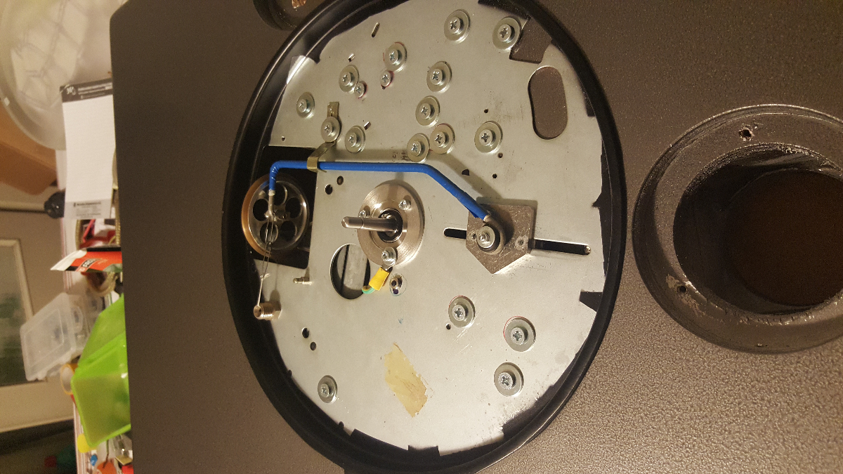

6. Κόλλημα ενός Acrimat επάνω στο πλατό του Lenco και μετά εφαρμογή παθητικά του πλατό Project επάνω στο Acrimat (με χρήση του spindle extender)
Όλα στην θέση τους και έλεγχος (η γείωση στο πηγάδι ήταν μια προσωρινή λύση και δεν βιδώνεται εκεί αλλά δεν έχω άλλη τελική φωτογραφία με την γείωση στην θέση της από κάτω)
Οι στροφές ρυθμίστηκαν 33,3 και το slider βιδώθηκε μόνιμα.
final set
2018-04-02 22.19.00.jpg (914.11 KiB) Viewed 5166 times

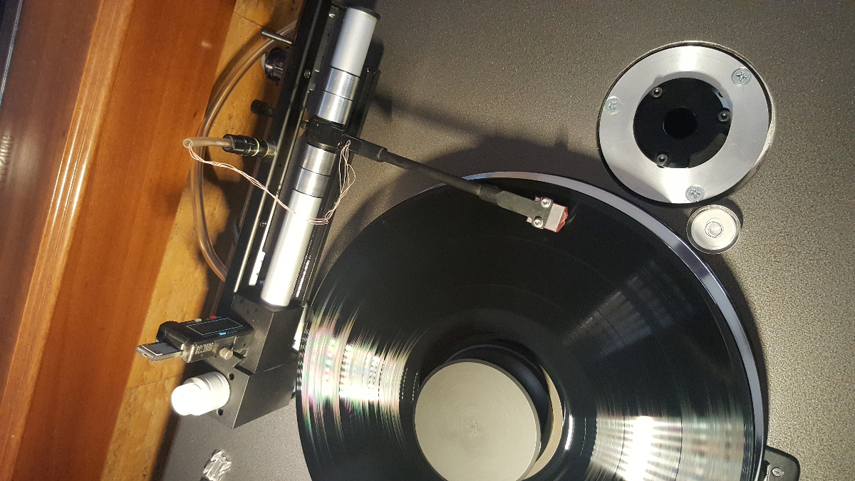

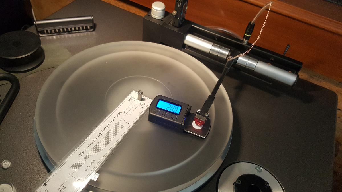

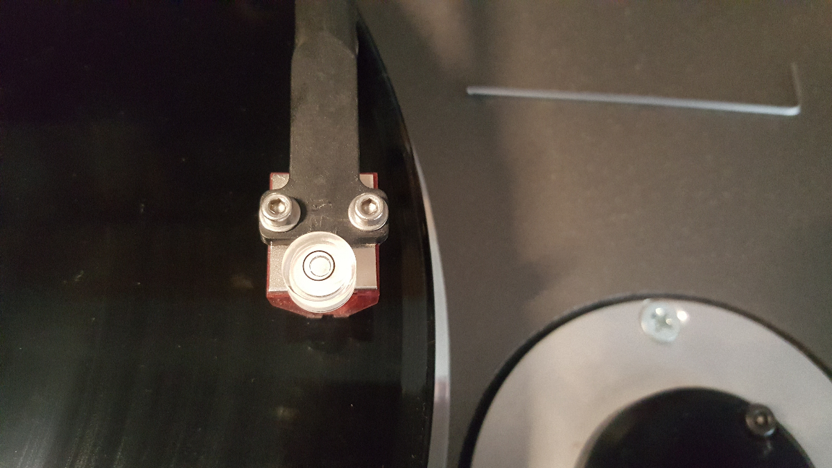

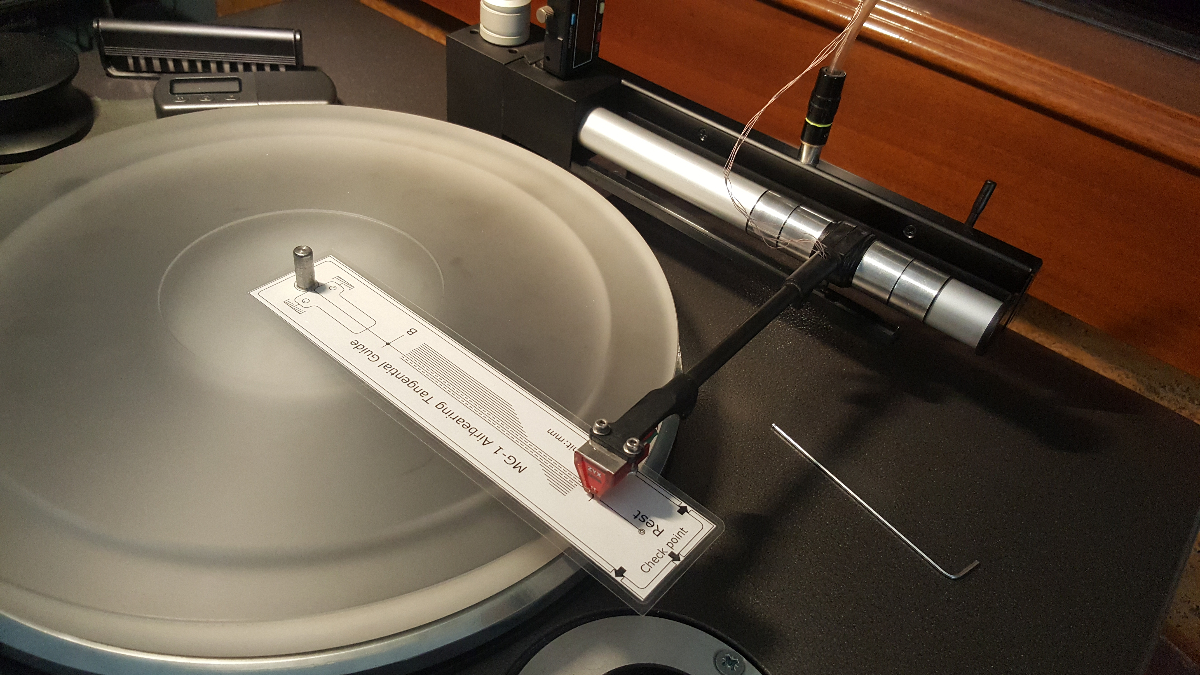

Έγινε γρήγορος έλεγχος μόνο με Jelco/Denon για να διαπιστώσω την καλή λειτουργία και μετά τοποθέτησα τον Mg-1 με την ZYX. Νέα προσθήκη στον Mg-1 το λούκι σιλικόνης για το damping του αεροβραχίονα. Έγιναν προσεκτικά όλες οι ρυθμίσεις.
Mg-1 set1
2018-04-04 11.44.23.jpg (846.59 KiB) Viewed 5166 times
Mg-1 set2
2018-04-04 11.53.22.jpg (856.19 KiB) Viewed 5166 times
Mg-1 set3
2018-04-04 11.56.14.jpg (744.15 KiB) Viewed 5166 times
Mg-1 set4
2018-04-04 12.19.08.jpg (786.46 KiB) Viewed 5166 times
Mg-1 set5
2018-04-04 14.37.34.jpg (917.45 KiB) Viewed 5166 times
Κατόπιν κάθισα να ακούσω.
Τι να σας πω? ΣΟΚ και ΔΕΟΣ
Πολύ εμφανής αναβάθμιση η οποία αφορά σε έκταση ψηλά και χαμηλά, άπλωμα της σκηνής, καλύτερο imaging, και πιο ξεκάθαρη περιγραφή οργάνων και φωνών. Πολύ μεγαλύτερη εξαγωγή λεπτομέρειας. Είναι σαν να ακούω τους δίσκους μου από την αρχή.
