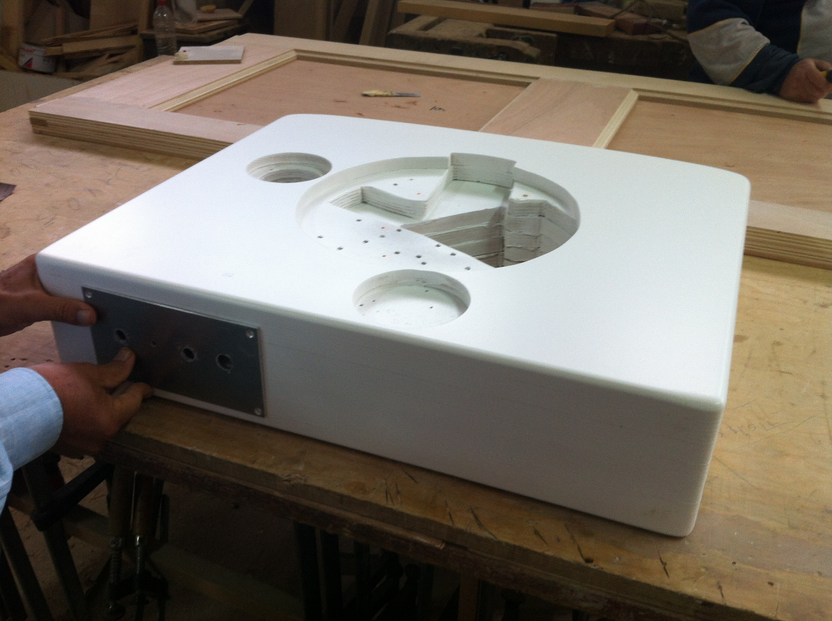

@ AthanasiosL η είσοδος του ρεύματος γίνεται από ένα IEC με ασφάλεια το οποίο είναι τοποθετημένο επάνω σε μια απλή πλάκα αλουμινιου. Στην πλάκα αυτή υπάρχει και ο διακόπτης on/off και μια γείωση. Το είδα στο Artisan Fidelity και το αντέγραψα κάπως όπως και το σχήμα του πικάπ όσο μπορούσα.
aluminium plate.jpg (870.78 KiB) Viewed 5088 times

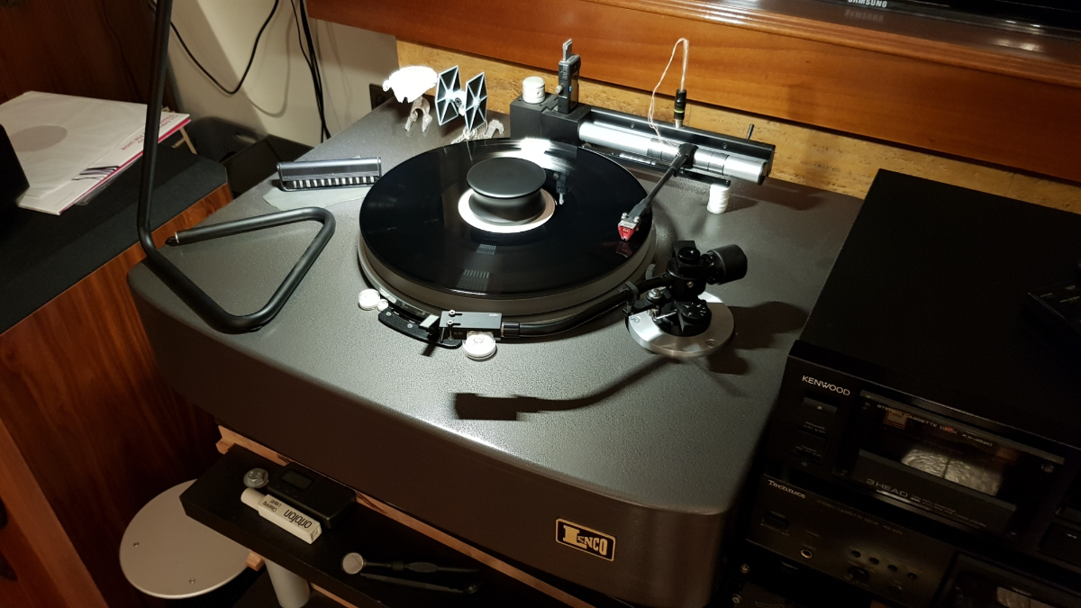

@ pankon η ηχητική ομοιότητα δύο πικάπ για να εκτιμηθεί πρέπει και τα δύο να έχουν τους ίδιους βραχίονες και κεφαλές και να βρίσκονται στον ίδιο χώρο, όπως καταλαβαίνεις αυτό είναι αδύνατον. Πιστεύω ότι είναι πολύ καλό και δεν έχει να ζηλέψει τίποτε από ένα Garrard. Σίγουρα στην παρουσίαση της μουσικής θα έχουν κοινά στοιχεία αλλά και διαφορές επειδή είναι διαφορετικά μηχανικά σύνολα και έχουν και διαφορετικούς πλίνθους.
Χονδρικά χωρίς βραχίονες και κεφαλές το εγχείρημα έχει φτάσει (μαζί με τις νέες προσθήκες) περίπου στα 1500 ευρώ, ένα πραγματικά αστείο ποσό για το επίπεδο απόδσης. Φυσικά πρέπει να προσμετρηθούν κι οι απειρές ώρες διαβάσματος συν το κόστος του προηγούμενου μου Lenco που βοήθησαν την στρατηγική κατασκευής ετούτου.
Lenco 1.jpg (1.02 MiB) Viewed 5087 times
Εδώ βλέπετε το version 1,1 με Linn Ekos Mk1 (silver cable) και Benz Micro Wood L2

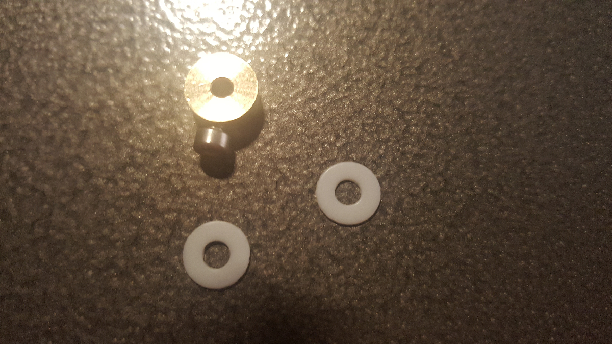

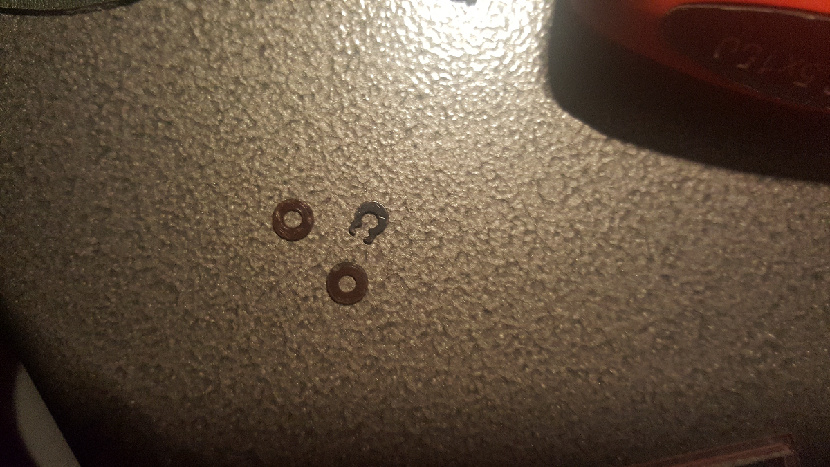

Οι τελευταίες πινελιές.
αντικατάσταση της παλαιάς ασφάλειας του idler και των δύο ροδέλων
old idler
2018-04-29 15.10.25.jpg (943.13 KiB) Viewed 5021 times

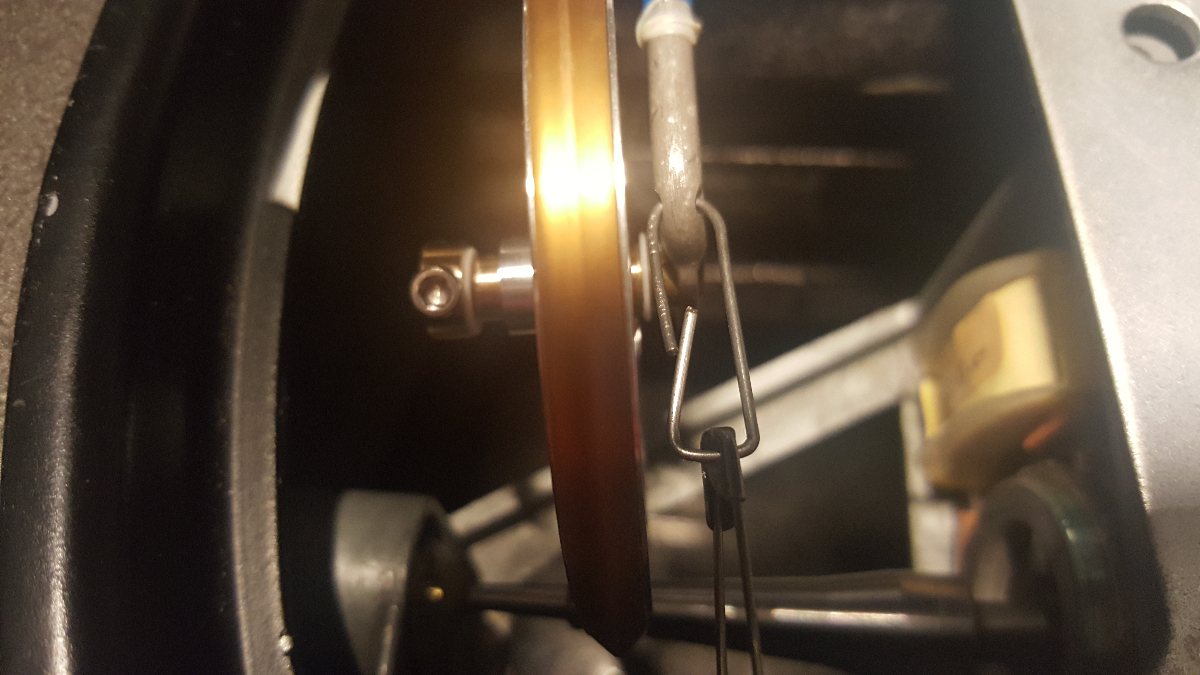

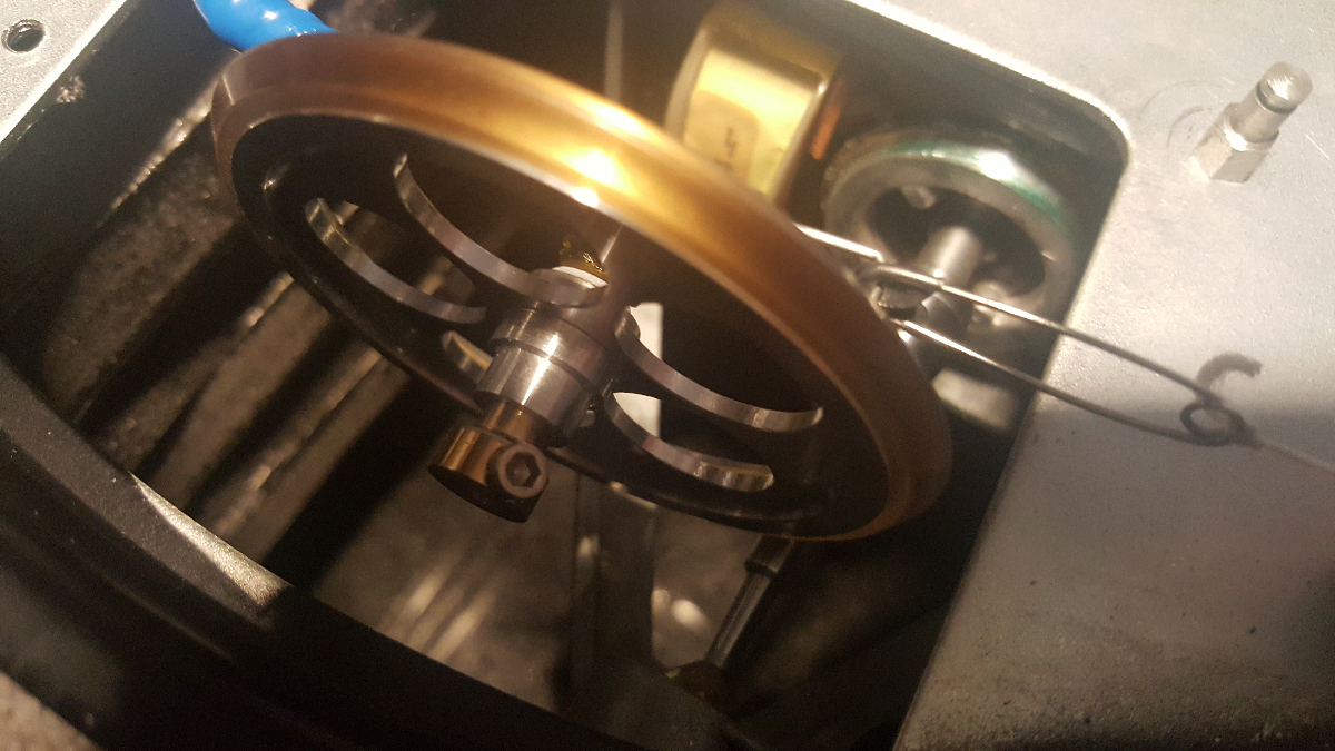

με αυτές του Werner από τεφλόν και με αλενόβιδα για εύκολη αφαίρεση
werner's idler
2018-04-29 15.05.59.jpg (875.47 KiB) Viewed 5021 times
στην θέση τους
2018-04-29 15.09.28.jpg (663.18 KiB) Viewed 5021 times
2018-04-29 15.08.58.jpg (794.58 KiB) Viewed 5021 times

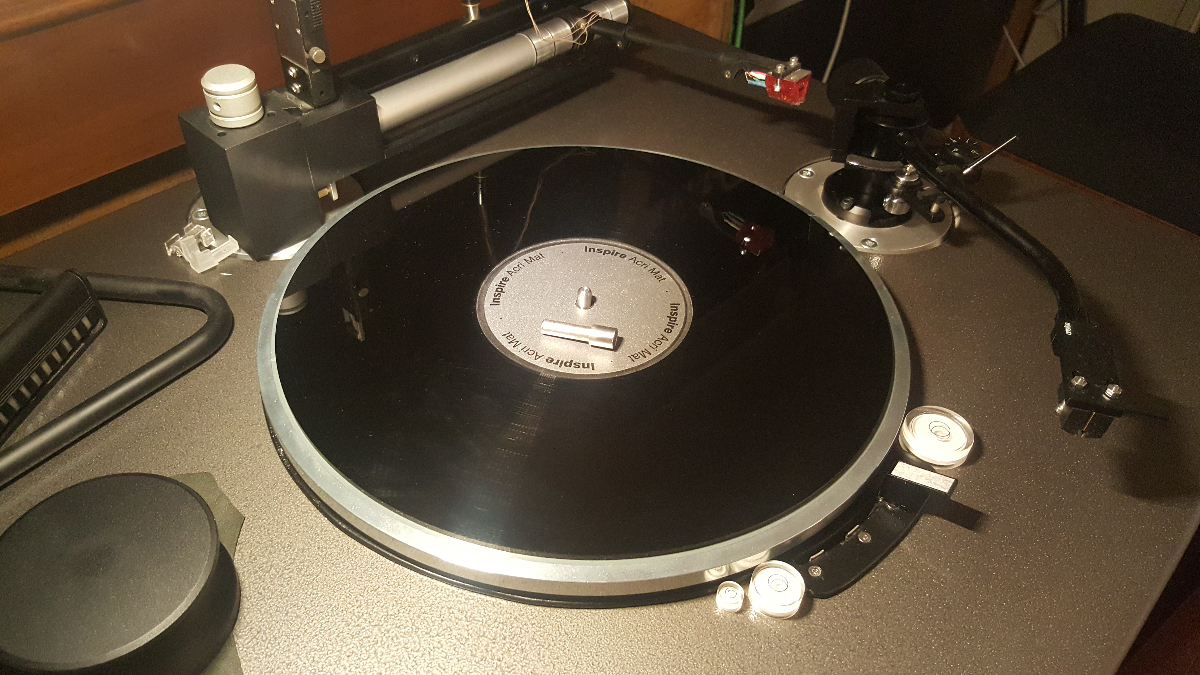

Οι τελικές επεμβάσεις στο πικάπ.
Προσθήκη ματ από ανοξείδωτο ατσάλι, που μοιάζει πολύ (είναι απομίμηση) του ματ της Oyade.
Κατασκευάστηκε και αυτό από τον φίλο Sien, και φέρει το όνομα του SSSmat (Sien's Stanless Steel mat).
2018-09-30 16.41.53.jpg (940.73 KiB) Viewed 4813 times
Το ματ είναι βαρύ περίπου 2 κιλά, και όταν τοποθετηθεί επάνω στο πλατό καταφέρνει να είναι τελείως νεκρό στο χτύπημα.
Το ηχητικό αποτέλεσμα είναι λίγο αυξημένη εστίαση των οργάνων και παρατηρώ λίγο πιο σφιχτό χαμηλό σε σχέση με πριν.

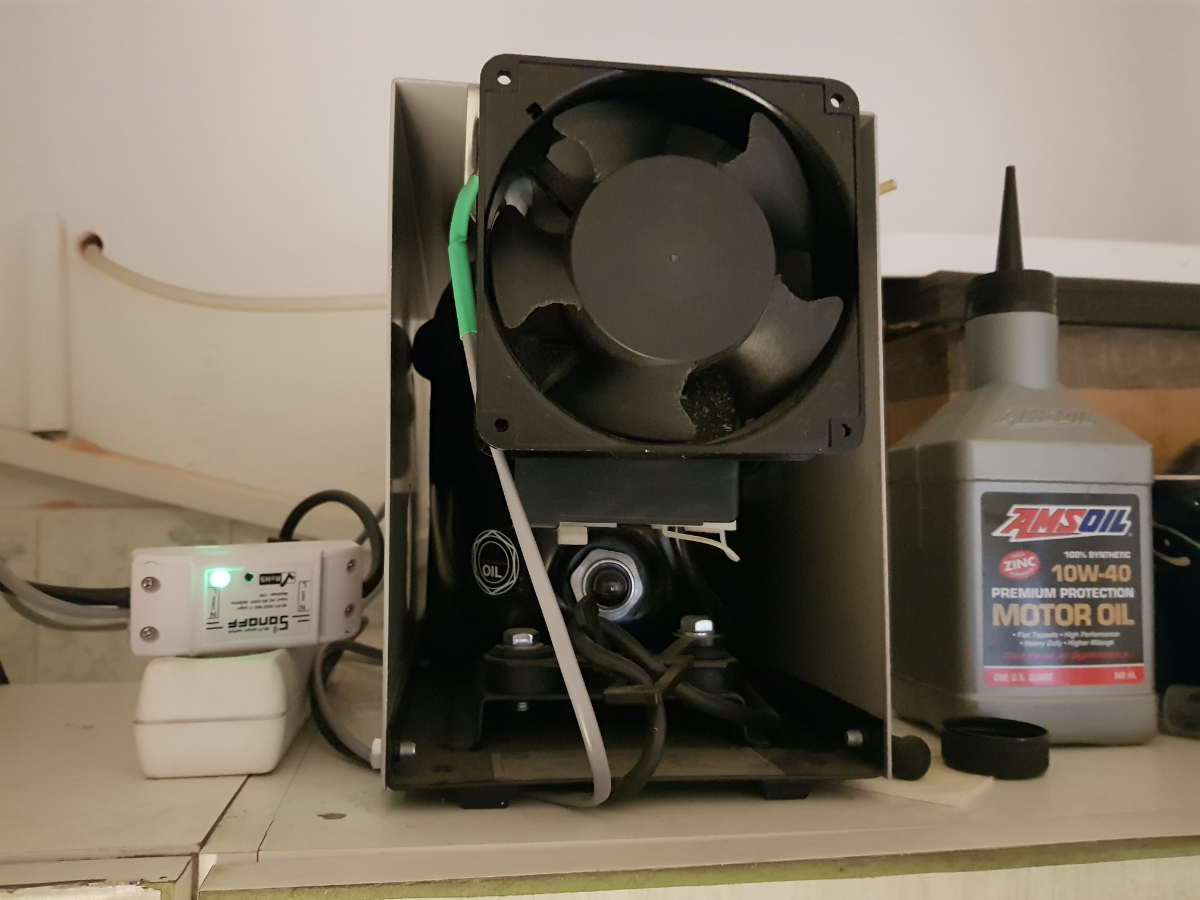

Έβαλα και smart switch στο κομπρεσέρ αέρος του αεροβραχίονα παράλληλης μετατόπισης.
Είναι της μάρκας Sonoff http://sonoff.itead.cc/en/products/sonoff/sonoff-basic
Είχα πάρει τους διακόπτες εδώ και πολύ καιρό σε τιμές ξεφτίλα 3-4 ευρώ τον έναν αν θυμάμαι καλά (όχι τις απατεωνοτιμές που είδα στο Skroutz σήμερα) και τελικά έβαλα τον έναν στο κομπρεσέρ.
2018-09-30 16.43.01.jpg (678.42 KiB) Viewed 4813 times
Είναι ο τύπος wifi όπου ενεργοποιείται ή απενεργοποιείται από app στο κινητό μου. Λειτουργεί άψογα και με έχει απαλλάξει από το να πηγαίνω στην κουζίνα και να βάζω στην πρίζα το κομπρεσέρ.

Ωπ, παρέλαβες το ματ βλέπω. Από τις φωτογραφίες δείχνει καλοφινιρισμενο. Πόσο βαρύ είναι το πλατό σου μαζί με το ματ Χρηστο; Ακούς καθόλου θόρυβο κατά την περιστροφή; θέλω να πω, πιστεύεις ότι το βάρος δημιουργεί επιπλέον κόπωση στο bearing?
Posts: 2195
Unread post #66 by Chris1967 » Sun Sep 30, 2018 11:04 pm
Όχι, τίποτε απολύτως δεν ακούω και η περιστροφή είναι ομαλότατη, κατά τον Sien, το bearing του, αντέχει άνετα δύο πλατό Lenco, δηλαδή πάνω από 7 με 8 κιλά. Μάλιστα ο ίδιος συνέστησε να βάλω δύο mat. Δεν το έκανα απλά για τον λόγο ότι χρειαζόμουν custon spindle extension που να αντικαταστήσει αυτό που ήδη έχω, είπα να μην το κάνω. Τώρα έχω ένα Lenco platter 3,5 kg, το ματ στα 2 kg, το acrimat κάτω από κιλό και το Project γύρο το 1,5 kg. (Σάντουιτς 4 υλικών και απόλυτα νεκρό).
Δεν νομίζω να υπάρξει πρόβλημα. Σίγουρα όμως η φθορά στο bearing μακροπρόθεσμα είναι μεγαλύτερη.

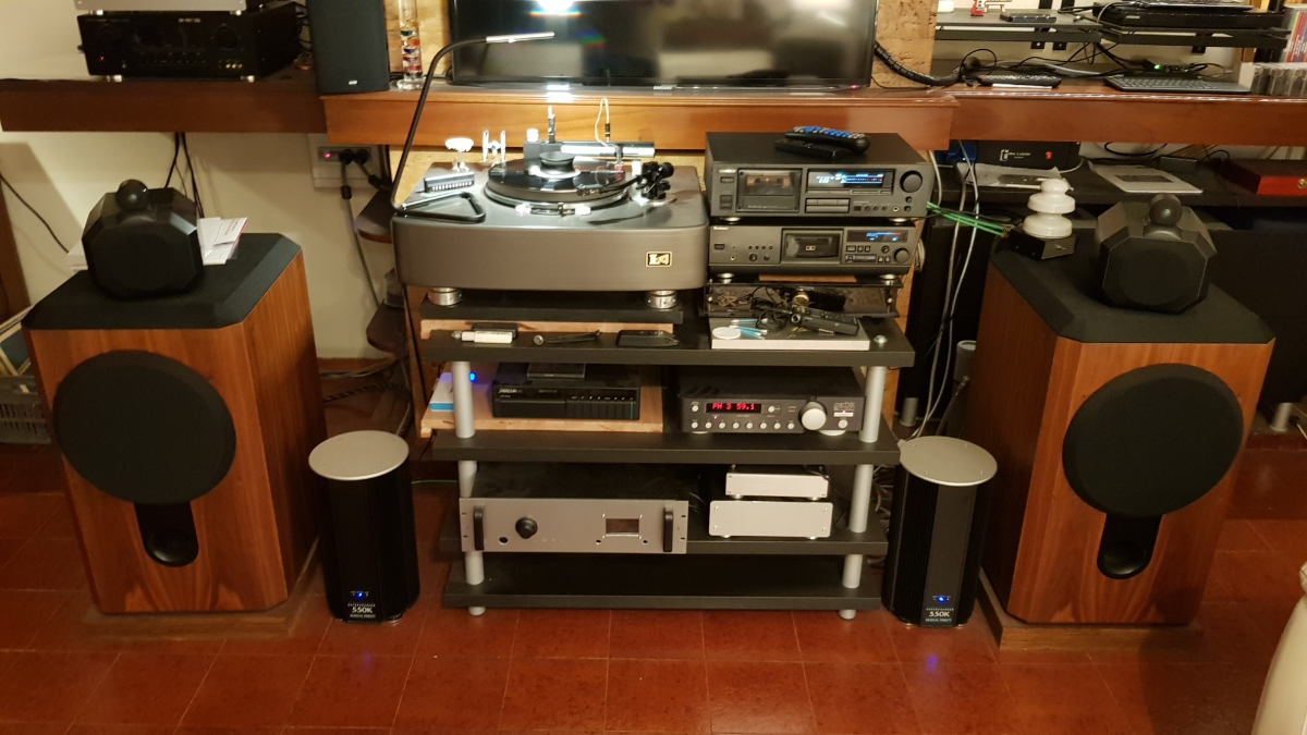

Ακόμα δεν άρχισε να δροσίζει αλλά εγώ έχω αρχίσει τις ακροάσεις.
Στο σύστημα έχει συμπληρωθεί με δύο κασετόφωνα και πλέον (εδώ και ένα χρόνο περίπου) εδράζει σε νέο ρακ, diy από μένα.
Το ρακ είναι φτιαγμένο από τάβλες τραπεζιών IKEA, με τους σιδερένιους σωλήνες του προηγούμενου ρακ το οποίο ήταν επίσης φτιαγμένο από τραπεζάκια ΙΚΕΑ Lack. Προστέθηκε και χοντρή ντίζα στο κέντρο η οποία έχει σταθεροποιήσει απόλυτα την κατασκευή.
system 1.jpg (670.75 KiB) Viewed 4307 times

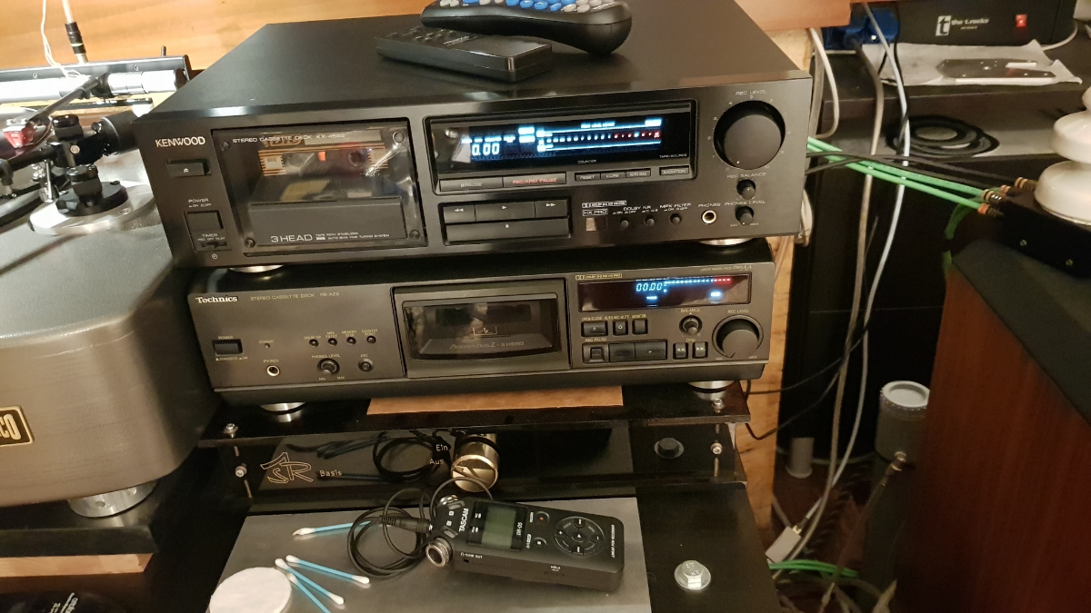

Τα κασετόφωνα είναι και τα δύο τρικέφαλα, το Kenwood KX-4520 και το Technics rs-az6.
https://www.cassettedeck.org/kenwood/kx-4520
https://www.cassettedeck.org/technics/rs-az6
Για το Κenwood βρήκα το τηλεχειριστήριο του και για το Technics προγραμμάτισα ένα universal που είχα και τώρα έχω την άνεση του τηλεχειρισμού και στα δύο.
cassete decks.jpg (692.4 KiB) Viewed 4307 times
Αγοράστηκαν περισσότερο για να ψηφιοποιήσω κάποιες παλιές ηχογραφήσεις φωνής οικογενειακών στιγμών ανθρώπων που δεν είναι πια μαζί μας και κάποιων ζωντανών ηχογραφήσεων πιάνου και κιθάρας, παρά για αναβίωση παλιών προηχογραφημένων κασετών ή γραμμένων από βινύλια κλπ.
Δεν έκανα ιδιαίτερη έρευνα για την αγορά τους ούτε με ενδιέφερε να πάρω κάποιο Nakamichi αν και δεν σας κρύβω ότι μου πέρασε από το μυαλό και τώρα ψάχνω για καμία ευκαιρία. Πάντως και τα δύο deck έχουν καλό ήχο και μάλιστα το Technics το παινεύουν ότι έχει μια από τις πιο εντυπωσιακές αποκρίσεις συχνοτήτων από οποιοδήποτε κασετόφωνο. Ψιλά γράμματα για μένα αφού δεν θα ασχοληθώ με εγγραφές κασετών.

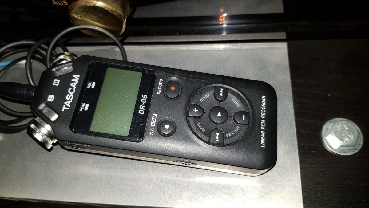

Βοήθημα για την ψηφιοποίηση ο πολύ καλός και φτηνός ψηφιακός εγγραφέας της Tascm DR-05. Απευθείας σε WAV 24/96.
Tascam dr-05.jpg (607.83 KiB) Viewed 4307 times
