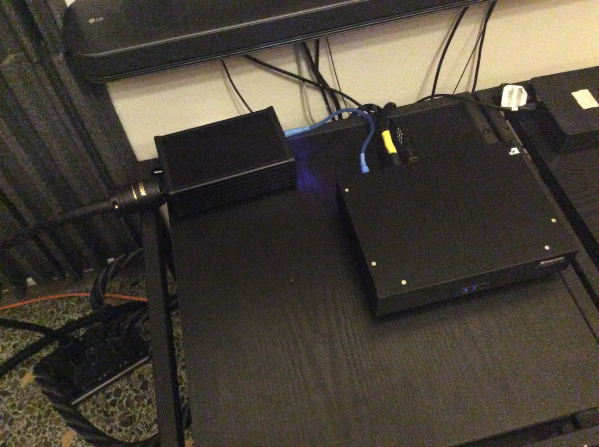

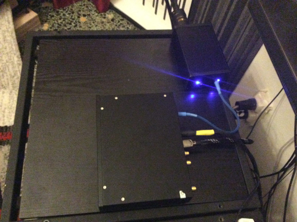

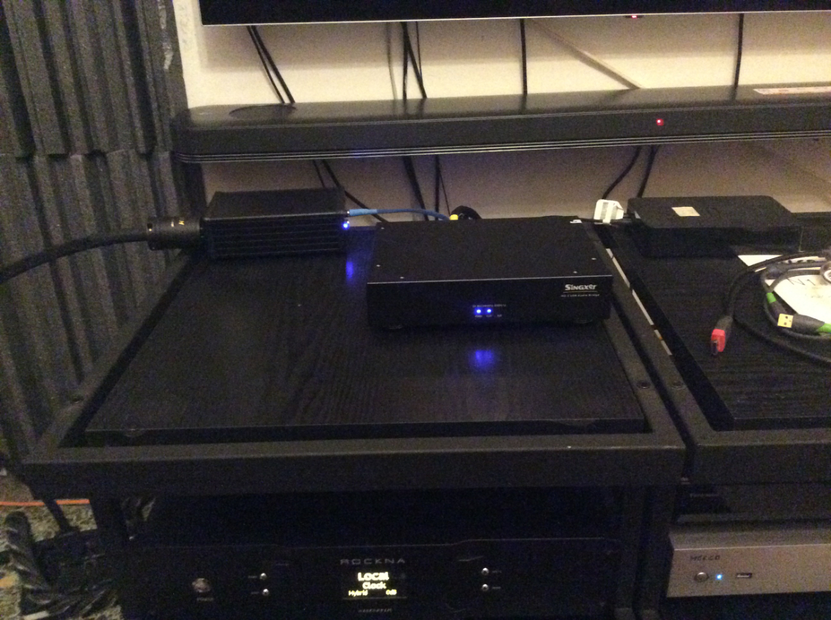

Προστεθηκε το usb interface Singxer Su-i στην αλυσιδα πλεον
Στρωνεται ευλαβικα
Επομενο βημα,αμεσα η προσθηκη εξωτερικου γραμμικου τροφοδοτικου χαμηλου θορυβου απο Λεμον(Μανωλη) και καλωδιων ρευματος απο Neotech nep 3200/3001
Και επεται συνεχεια με ακουστικες εντυπωσεις μεσω του Ri-Ri του Λεμον(Μανωλη),μολις το εχω
για ακροαση
Αναβαθμισεων συνεχεια
Προσθηκη γραμμικου εξωτερικου τροφοδοτικου χαμηλου θορυβου
για το Singxer SU-1 δια χειρος Μανωλη aka Lemon
Το Singxer συνδεεται με usb με το MelcoN1a60/2 και δινει εξοδο I2S στο Rockna Wavedream Signature

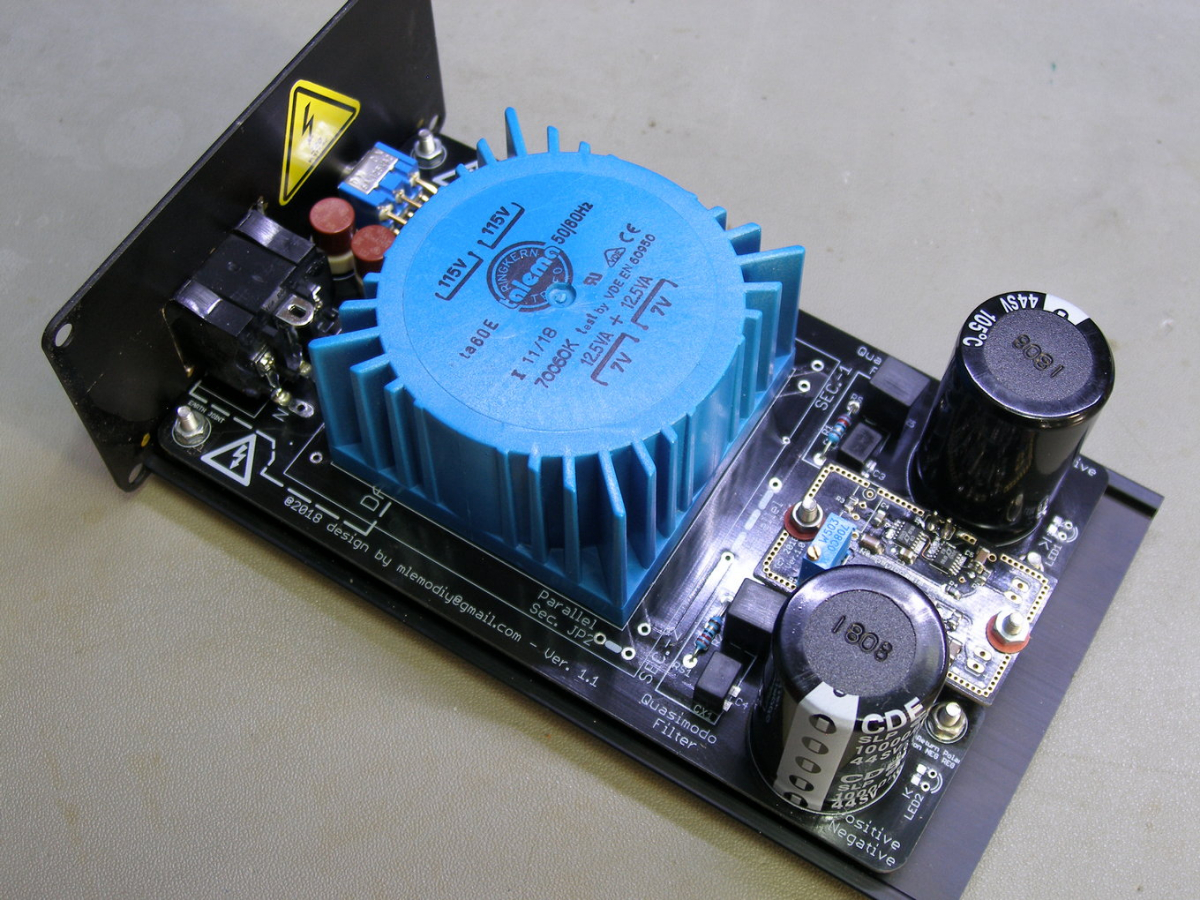

Κουτι απο Hammond 1455n1601bk
https://www.hammfg.com/files/products/1 ... 01bkrb.jpg
Τα υλικά του τροφοδοτικού είναι:
IEC = Kobiconn
Switch = Miyama Japan
Fuse = LittelFuse Double 160mA Slow
M/T = Talema 70060K 2X7Vac @ 25VA
Quasimodo Filter = Vishay Verdestein MKP1837 double (CRC), X2
Capacitor = Cornell Dubilier CDE Series 10000uf/35V @105°, X2
Reg1 = Διπλό παράλληλο 5V fix LT3045, θορύβου 0,56uV, 1Α peak, 0.6A continues
Reg2 = Διπλό παράλληλο 7V variable LT3045, θορύβου 0.56uV, 1A peak, 0.4-0.6A continues(για μελλοντικη χρηση σε usb reclocker-redrive)

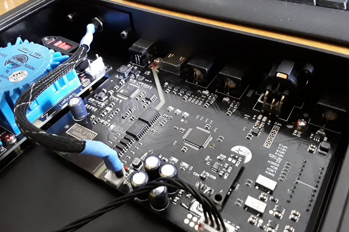

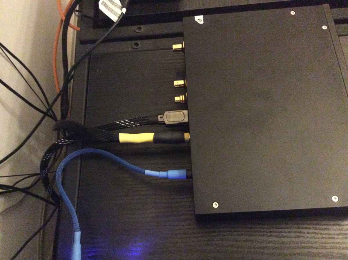

Αλλαγη 3.3v reg με LT-3045 και νεα καλωδιωση
Van Damme Pro Grade Classic XKE Super Flexible,
http://www.van-damme.com/vandamme_p...1 ... f4009-5c89
Είναι καλώδιο OFC, χαλκού με επαργύρωση σε κάθε κλώνο
Συνδεθηκε με καλωδιο ρευματος Neotech nep-3200 στο dc blocker Vibex
Το τροφοδοτικό μπορεί να παραμετροποιηθεί με αρκετούς τρόπους ως προς την έξοδο.
1) διπλή ανεξάρτητη έξοδος, για παράδειγμα 5Vdc + 7,5Vdc
2) συμμετρική έξοδος π.χ ±6Vdc, ±15Vdc
3) μονή έξοδος για μεγαλύτερο ρεύμα, όπου παραλληλίζονται όλα τα ρεγκ της πλακέτας
4) μεταβλητού εύρους τάσης αναλόγως εάν βάλεις 7+7 ή 12+12 μετασχηματιστή.
Η επάρκεια ρεύματος, είναι πολυπαραγοντική Το θεωρητικό είναι 1Α ανά δευτερεύων, 2Α εάν παραλληλιστούν όλα, αλλά αυτά είναι μόνο στη θεωρία, η σωστή υλοποίηση λαμβάνει υπόψη ποιο είναι το σύνηθες που θα απαιτηθεί και ποιες οι κορυφές, επίσης σημαντικός παράγοντας ο τρόπος που θα υλοποιηθεί η αποβολή θερμοκρασιας. Τώρα εάν κάποιος θέλει να σηκώνει HDD ή να δουλεύει σε NAS που τραβά ότι του κατέβει...όχι πρέπει να στραφεί σε άλλη λύση, να μην κοιτάξει τα θεωρητικά αμπέρ.(Μανωλης)
Οι κύριες χρήσεις του είναι: ψηφιακά απαιτήσεων όπως dac, receiver, reclocker, αναλογικά στάδια, μπάφερ..
Το τροφοδοτικό του Lemon είναι ένα cost no object τροφοδοτικό αναφοράς. Οι μετρήσεις του μαρτυρούν πόσο προσεγμένο είναι και πόση δουλειά έχει βάλει ο Lemon σε αυτή την κατασκευή. Το σκεπτικό κατασκευής του είναι με τα διπλά rail του ιδανικός σύντροφος ψηφιακών κατασκευών ειδικά dac που χρειάζονται διπλή τροφοδοσία 3,3v και 5v. Το γεγονός ότι είναι ένα απόλυτο εργαλείο και με το σκεπτικό ότι είναι κατασκευασμένο να δίνει απόλυτες τάσεις σε εξειδικευμένα εξαρτήματα το κάνει μάλλον χρήσιμο για συσκευές και κατασκευές ά τύπου (πχ εσωτερική τροφοδοσία DAC chip και receiver){Χρηστος)
Το τροφοδοτικο του Μανωλη πρακτικα δεν εχει χαρακτηρα,το ηχητικο φασμα ειναι φλατ
Το ιδιαιτερα χαμηλο noise floor,δινει μια πιο τρισδιαστατη σκηνη και εχτρα λεπτομερεια
Εχει δυο μειονεκτηματα
Μεγάλο κόστος υλικών (πραγματικά state of the art τσιπακια, πλακέτες και υλικα) και ταυτόχρονα η επιλογή των υλικών είναι τέτοια που δεν μπορεί να υλοποιηθεί από κάποιον ερασιτέχνη χωρίς εξειδικευμένο εργαστήριο.{Παναγιωτης)
