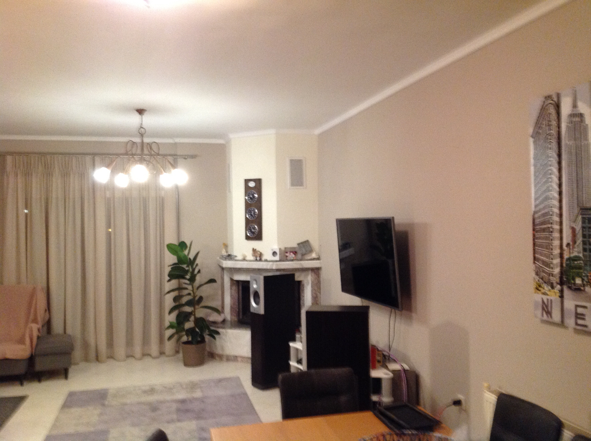

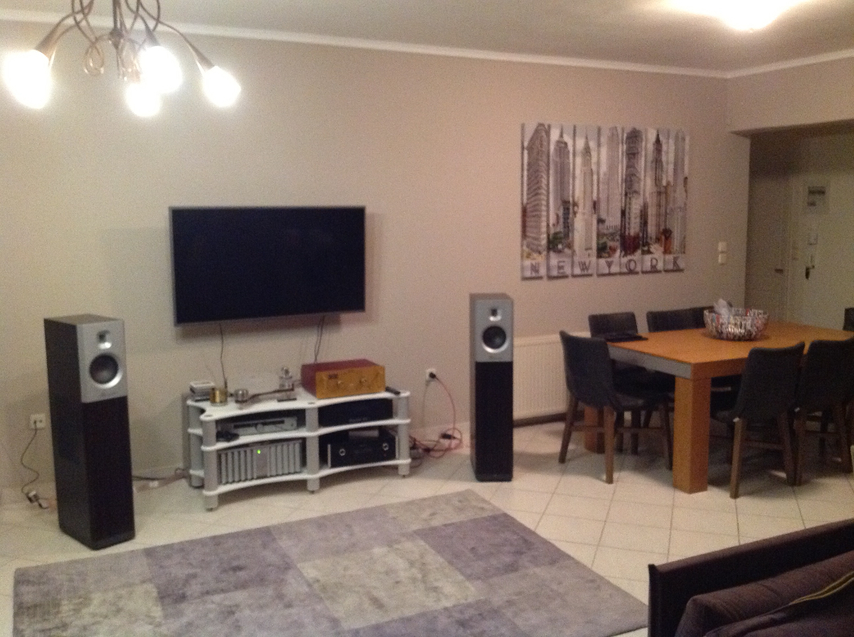

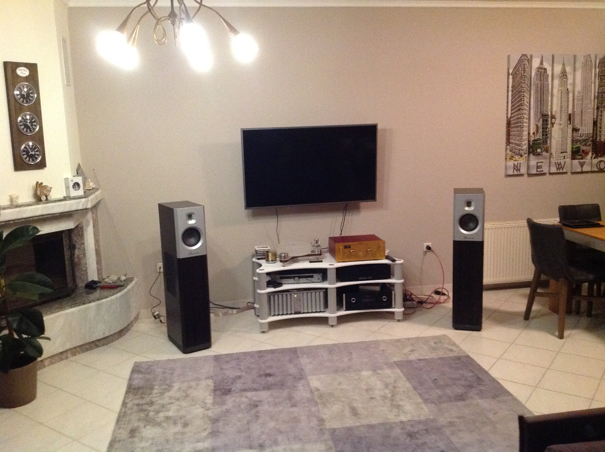

Unread post #5 by leonidasgr » Thu Jun 30, 2016 11:10 pm
Φωτογραφίες

Υπόψιν Λεωνίδα, στον χωρο που εισαι με τζάκι απο την μια μερια και ανοιχτο δωμάτιο απο την αλλη ηχεια με πλαϊνή φορτιση απλα δεν μπορουν να δουλέψουν. Σε καμια περίπτωση. Πρέπει να βρεις πιο κλασσικά σχέδια με front firing μοναδες.
Ετοιμάζεσαι να αλλάξεις χώρος? Αν ναι θα ηταν σημαντικό να ξερουμε διαστάσεις γιατι εδω τουλάχιστον τα τετραγωνικά σου ειναι πολλά για κάποιες απο τις λυσεις που εχουν προταθεί (Tidal πχ) και χαμηλό δεν θα πάρεις.
