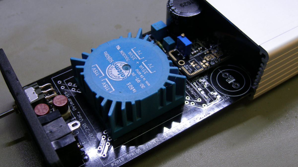

Με την ευκαιρία της επιστροφής του τροφοδοτικού από το μέλος Errorist, έκανα κάποιες επιπρόσθετες μετρήσεις σε φορτία που δεν τις είχα κάνει μέχρι τώρα.
Λοιπόν σε αυτό με την πλακέτα όπου τα 4 LT3045 έχουν παραλληλιστεί μεταξύ τους, η ιδανική περιοχή λειτουργίας είναι τα 7-7,5Vdc εξόδου.
Σε αυτό το εύρος, υπάρχει η ιδεατή έξοδος ρεύματος σε αντιδιαστολή με τη θερμοκρασία που απάγουν τα LT.
Σε αυτό το εύρος εύκολα μπορεί να πιάσει κάποιος το 5% της ονομαστικής απόκλισης τάσης με ρεύμα 1.8Α, δηλαδή πολύ δυνατό ρεγκ για συγκινήσεις!
Αντιθέτως, εάν με αυτόν τον Μ/Τ (2Χ7Vac) το ρυθμίσεις στα 9Vdc εξόδου (όπου το δοκίμασε σε ρούτερ ο Errorist), με όριο το 5% της ονομαστικής τάσης (δηλ. πτώση μέχρι και τα 8,55Vdc) το τροφοδοτικό δεν μπορεί να δώσει παραπάνω από 0.86-0.88Α, συμπέρασμα για 9Vdc εξόδου χρήζει αντικατάσταση του Μ/Τ με τον 2Χ9Vac για να μπορέσει να δώσει μέχρι και 1.4Α
Επισυνάπτω και δύο φώτο τελειωμένων τροφοδοτικών.

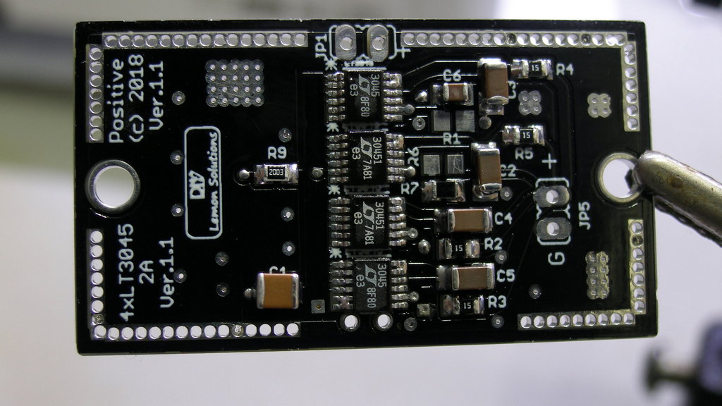

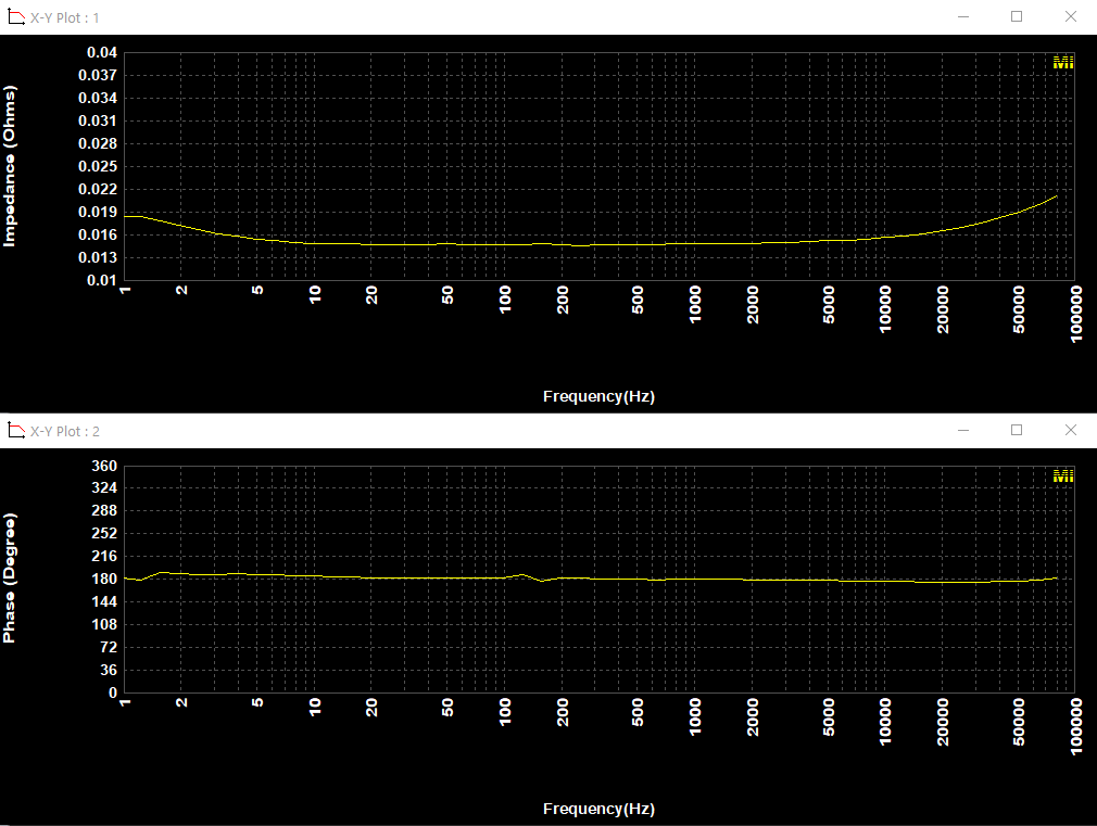

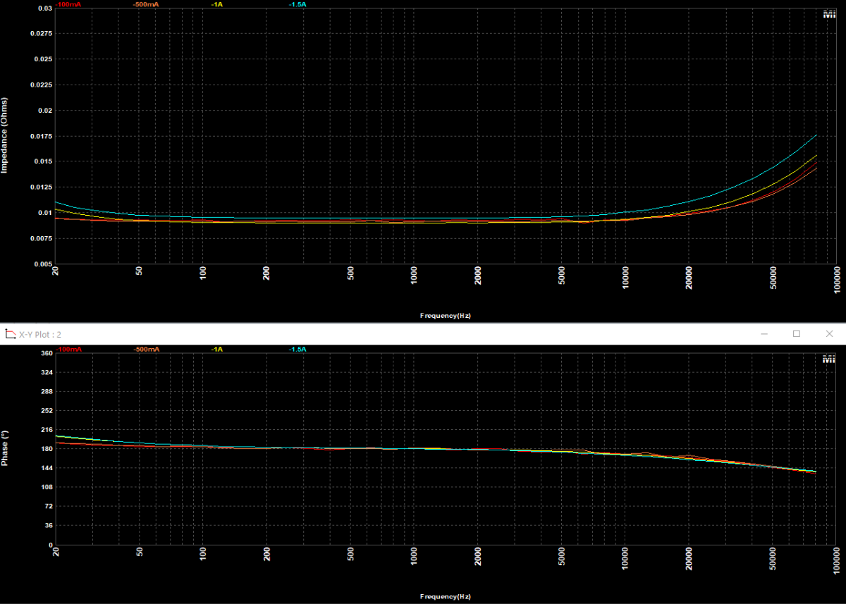

Έχει φτιαχτεί νέα πλακετίτσα για το 4πλό LT με σημαντικές βελτιώσεις.
Η αντίσταση εξόδου πλέον έφθασε στα όρια.
Παραθέτω εδώ την προηγούμενη μέτρηση στο δοκιμαστικό που είχα φέρει στον Παναγιώτη (είχα παραλληλίσει τις δύο πλευρές). Βλέπουμε ότι είχε ένα κατώφλι στα 14-15mOhm που ανέβαινε μέχρι τα 22mOhm περίπου στα 85Κ...ήταν και πάλι πάρα πολύ καλά τα αποτελέσματα.
Πλέον με τη νέα σχεδίαση της πλακέτας και την ειδική δρομολόγηση για τετραπλή χρήση, η Zo έπεσε κάτω από τα 10mOhm σε όλα τα φορτία (μέτρηση 100mA, 500mA, 1A, 1.5A), φθάνει μέχρι και τα 8,5mOhm, ενώ στα 85K περιορίστηκε στα 13-15.5mOhm, ενώ ακόμη και στο 1.5Α ρεύμα δεν ξεπερνά τα 17,5mOhm στους 85Κ.
Πλέον έγινε κόσμημα σε όψη και μετρήσεις!
