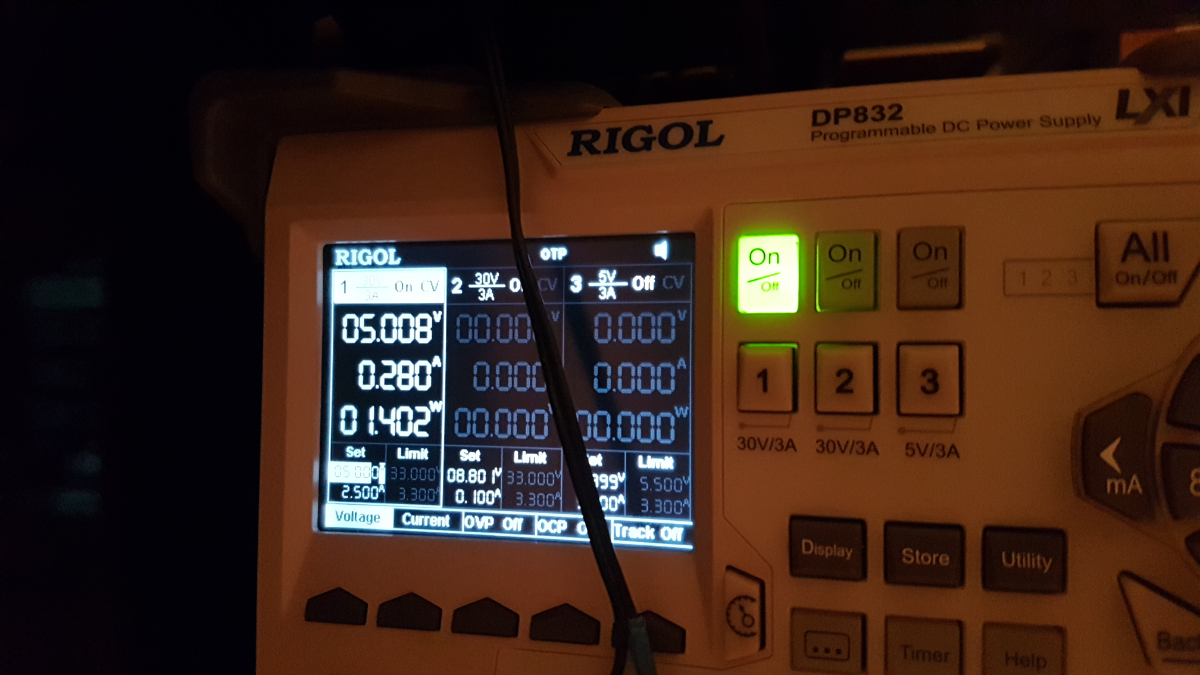

Στα των δοκιμών τώρα. Πρώτα δοκιμάσαμε με το εργαστηριακό τροφοδοτικό της Rigol την κατανάλωση του Odroid C2 η οποία κυμαίνεται από 0.28Ά σε stand by έως 0.55 περίπου στην διαδικασία εκκίνησης. Κατά την αναπαραγωγή δεν ξεπέρασε τα 0.45 ακόμα και όταν έπαιζε sacd.iso ενώ ταυτόχρονα σαρωνε την βιβλιοθήκη. Άρα όλα τα τροφοδοτικά υπό δοκιμή μας υπερκαλύπτουν.

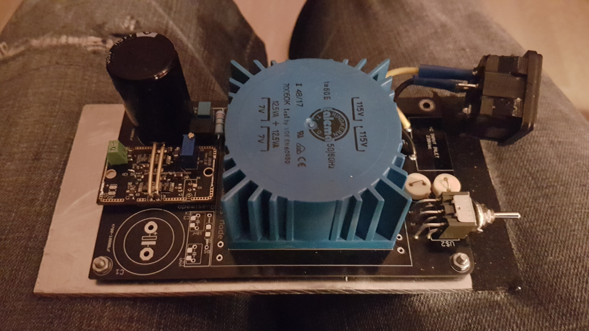

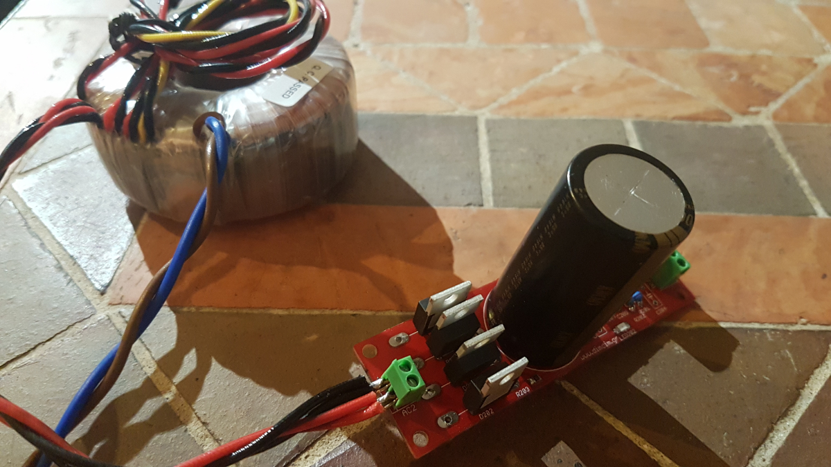

Στην δεύτερη φάση της ακρόασης δοκιμάσαμε τα τροφοδοτικά για το Rpi/ Odroid. Αφού ακούσαμε λίγο με το δικό μου (audiowind με 50VA μετασχηματιστή) περάσαμε στο τροφοδοτικό του Δημήτρη, ακούσαμε τα ίδια κομμάτια στην ίδια στάθμη και μετά, πάντα με το ίδιο πρόγραμμα, ακούσαμε και το τροφοδοτικό του Μανώλη. Και τα 2 τα είχαμε στη μπριζα για περίπου μισή ώρα πριν την ακρόαση ενώ το DAC ήταν ζεστό από το απόγευμα.
Το τροφοδοτικό του Δημήτρη (Dim Dim LPS) ήταν ανώτερο από τον κινέζο μου, με μια σχετική έμφαση στον όγκο και τις μεσαιοχαμηλες. Η τιμή της πλακέτας κομπλέ με τα υλικά είναι περίπου 25 ευρώ, με ένα μετασχηματιστή αλλά 25 νομίζω πως αποτελεί εξαιρετική περίπτωση. Στην ουσία κοστίζει σχεδόν όσο ό κινέζος μου αλλά έχει 100 φορές πιο ποιοτικά υλικά με ένα μεγάλο Nichicon πυκνωτη, διόδους, πλακέτα, τα πάντα ανώτερα. Η τιμη είναι χώμα..
Το τροφοδοτικό του Μανώλη (Lemon LPS) έχει διαφορετικό χαρακτήρα. Θα έλεγα πως πρακτικά δεν έχει χαρακτήρα, το ηχητικό φάσμα ήταν φλατ, χωρις καμία έμφαση. Σε σχέση με τον κινέζο μου το ιδιαίτερα χαμηλό noise floor έδωσε πιο τρισδιάστατη σκηνή αλλά και λίγη έξτρα λεπτομέρεια. Στην σχετικά σύντομη ακρόαση μας δεν μπόρεσα νά του προσάψω ούτε ένα ηχητικό σφάλμα αλλά στα σημεία βελτιώνει τον ήχο σε σχέση και με τα δύο αλλά τροφοδοτικά. Έχει ένα μειονέκτημα, μάλλον δύο μειονεκτήματα. Μεγάλο κόστος υλικών (πραγματικά state of the art τσιπακια, πλακέτες και υλικα) και ταυτόχρονα η επιλογή των υλικών είναι τέτοια που δεν μπορεί να υλοποιηθεί από κάποιον ερασιτέχνη χωρίς εξειδικευμένο εργαστήριο. Συζητήσαμε λίγο τι κόστος θα μπορούσε να έχει έτοιμο, τελειωμένο, στο κουτί του και δεν ξέρω πόσοι είναι διατεθειμένοι να βάλουν κάτι τόσο εξεζητημένο σε ένα streamer των 60 ευρώ. Απο την άλλη είμαι βέβαιος ότι με τέτοια τροφοδοσία το Odroid γίνετε άπιαστο..

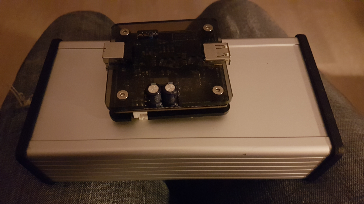

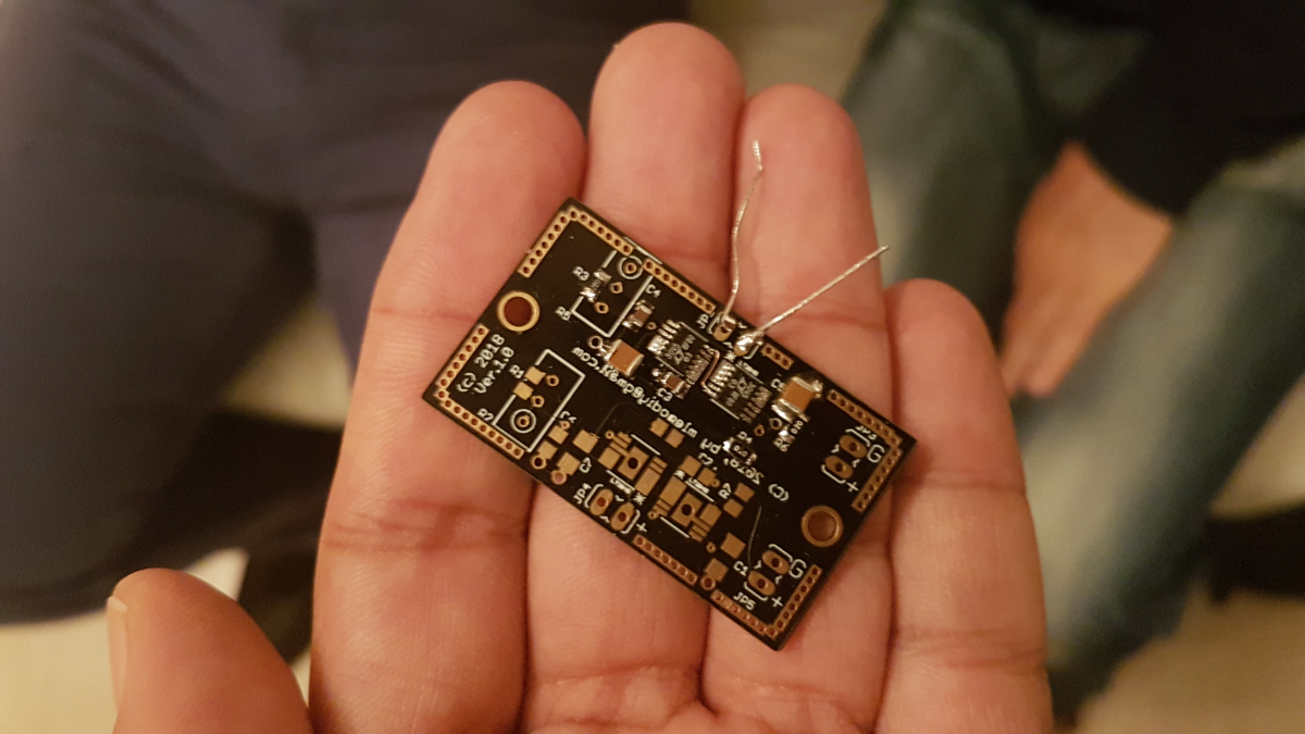

Υπήρξε και ένα τρίτο σκέλος της ακρόασης, ακούσαμε το Ri-Ri, ένα reclocker που έχει σχεδιάσει ο Lemon με κορυφαία υλικά και τροφοδοσία σαν και αυτή που δοκιμάσαμε επάνω στο Odroid. Δεν θα επεκταθώ γιατί του αφιερώσαμε λίγο χρόνο αλλά και γιατί νομίζω ότι του αξίζει ένα ξεχωριστό νήμα. Θα επιδιώξω να το ξανακούσω το συντομότερο.

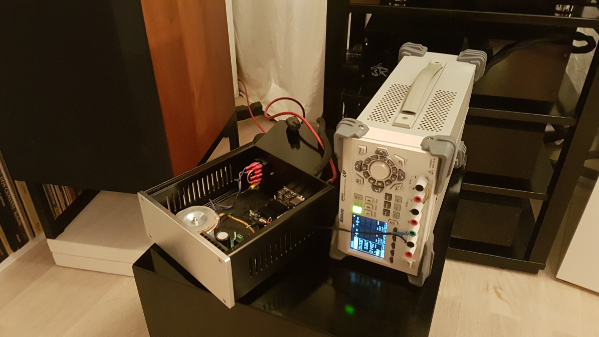

Επίσης, στην πρώτη φωτογραφία (20181022_190328.jpg) η αριστερή συσκευή τι είναι;

Η αριστερή συσκευή είναι το Odroid streamer του συστήματος μου.
Οι διαφορές είναι ουσιαστικές αν μιλάμε για high end συστήματα, σε επίπεδο πιο γήινο δεν ξέρω αν έχει νόημα να μπει το Lemon LPS.
Εκεί μάλλον είναι πιο λογική επιλογή το Dim Dim LPS.
Για το εύρος χρήσης των τροφοδοτικων θα μας πουν καλύτερα οι σχεδιαστές. Πέραν των streamer μπορούν να μπουν και σε αλλες συσκευές όπως κάποια DAC, σε Switch δικτύου, router κτλ.

Dr Pan K wrote:Υπήρξε και ένα τρίτο σκέλος της ακρόασης, ακούσαμε το Ri-Ri, ένα reclocker που έχει σχεδιάσει ο Lemon με κορυφαία υλικά και τροφοδοσία σαν και αυτή που δοκιμάσαμε επάνω στο Odroid. Δεν θα επεκταθώ γιατί του αφιερώσαμε λίγο χρόνο αλλά και γιατί νομίζω ότι του αξίζει ένα ξεχωριστό νήμα. Θα επιδιώξω να το ξανακούσω το συντομότερο.
Το reclocker για χρήση με τι;
Με το Odroid/rpi; Με οποιοδήποτε υπολογιστή;
Έχει usb είσοδο και εξοδο μόνο ή και άλλες εξόδους;
Από κάτω στην φωτό βλέπω ένα γνωστό κουτί....

Το κουτί περιέχει το τροφοδοτικό του reclocker και είναι ένα με την επάνω πλακέτα. Πρόκειται για κλασσικό κουτί της Hammond, διαδεδομένο στην diy κοινότητα.

Το τροφοδοτικό DimDim είναι πολύ αξιόλογο και βελτιώνει σημαντικά τον ήχο του Odroid C2 σε σχέση με το απλό (τύπου LM317) τροφοδοτικό. Οπότε, και με δεδομένο το αρκετά λογικό κόστος του, είναι πολύ καλή αναβάθμιση ή μια και καλή αγορά που συμπληρώνει ένα streamer τύπου Raspberry/Odroid. Είναι επίσης ευέλικτο και μπορεί να χρησιμοποιηθεί και σε άλλες συσκευές αφού μπορεί να κατασκευαστεί και σε άλλα βολτάζ.
Το τροφοδοτικό Lemon είναι ένα cost no object τροφοδοτικό αναφοράς. Οι μετρήσεις του πιο πάνω μαρτυρούν πόσο προσεγμένο είναι και πόση δουλειά έχει βάλει ο Lemon σε αυτή την κατασκευή. Στα ακουστικά τεστ υπερτερεί στα σημεία από αυτό του DImDim χωρίς καμία αμφιβολία. Το σκεπτικό κατασκευής του είναι με τα διπλά rail του ιδανικός σύντροφος ψηφιακών κατασκευών ειδικά dac που χρειάζονται διπλή τροφοδοσία 3,3v και 5v. Το γεγονός ότι είναι ένα απόλυτο εργαλείο και με το σκεπτικό ότι είναι κατασκευασμένο να δίνει απόλυτες τάσεις σε εξειδικευμένα εξαρτήματα το κάνει μάλλον χρήσιμο για συσκευές και κατασκευές άλλου τύπου (πχ εσωτερική τροφοδοσία DAC chip και receiver) παρά για συσκευές όπως τα Raspberry/Odroid που έχουν σύνθετες εσωτερικές τροφοδοσίες, και δεδομένου του κόστους μπορεί να μην είναι ή λύση για όλους.
Είναι όμως απόλυτη λύση, και σίγουρα μπορώ να πω το καλύτερο τροφοδοτικό που έχουμε δοκιμάσει στο Odroid του Πάνου.
