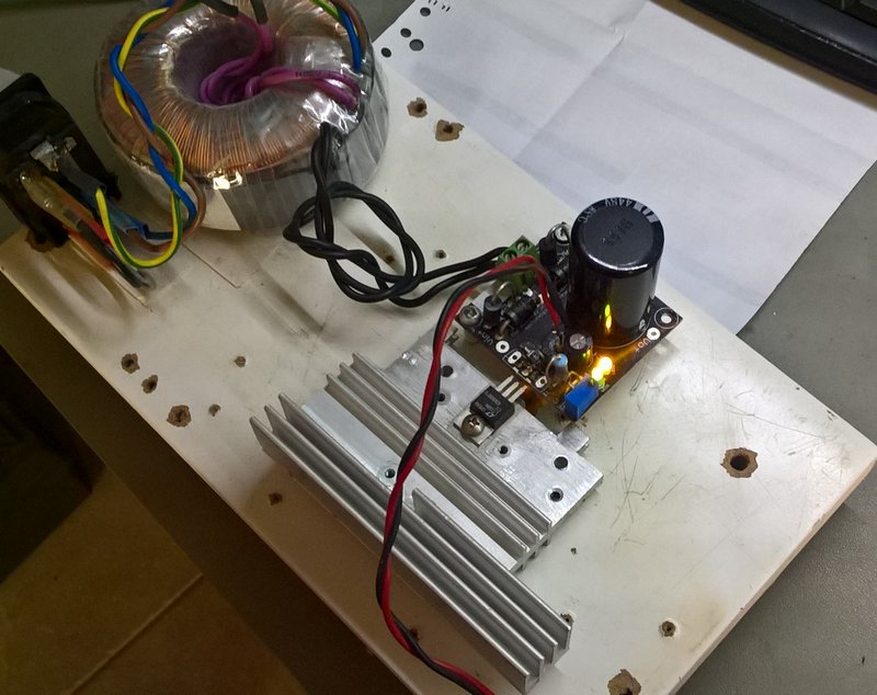

Μια άλλη λύση, είναι όπως είπατε με το LT-1084 είτε σε μια άλλη κατασκευή είτε προσαρμόζοντάς το στην κύρια πλακέτα του προηγούμενου τροφοδοτικού (αφαιρώντας τη μικρή με τα LT3045).

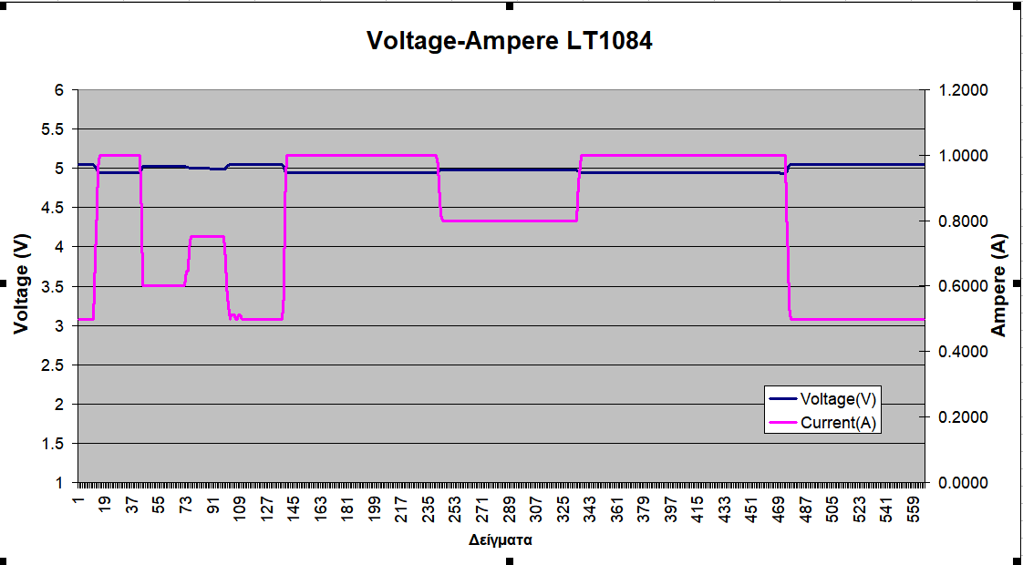

Σήμερα έκανα δοκιμές με το 1084, δουλεύει στο εύρος 0.5-1Α αρκεί να μπει η κατάλληλη ψύκτρα ή ο πάτος του κουτιού (ή όλο το κουτί) να επαρκεί ως ψύκτρα.
Με μικρή ψύκτρα (τυπική) είδα ότι έχει θέματα και σε 1Α έκανε βυθίσεις στα 4,81V κάτι που δεν μου άρεσε, με τη ψύκτρα που βλέπετε στη φώτο που επισυνάπτω τα πράγματα πήγαν καλώς, η τάση δεν βυθίστηκε πέρα των 4,97-4,98V (αρχική ρύθμισης στο 0.5Α ήταν τα 5.08V) και η συνολική θερμοκρασία μετά από ώρα δεν ξεπέρασε τους 54 βαθμούς. Στα επισυναπτόμενα φαίνεται το πως δόθηκε το ρεύμα από το dc load που του έβαλα και το πως συμπεριφέρθηκε η τάση εξόδου του.
Είναι καλή εναλλακτική λύση αλλά όπως και οι ίδιοι έχετε πει, δεν τρέφει και δάφνες σε επίπεδα θορύβου και PSRR ενώ η αντίσταση εξόδου του είναι κάπως άγνωστη!

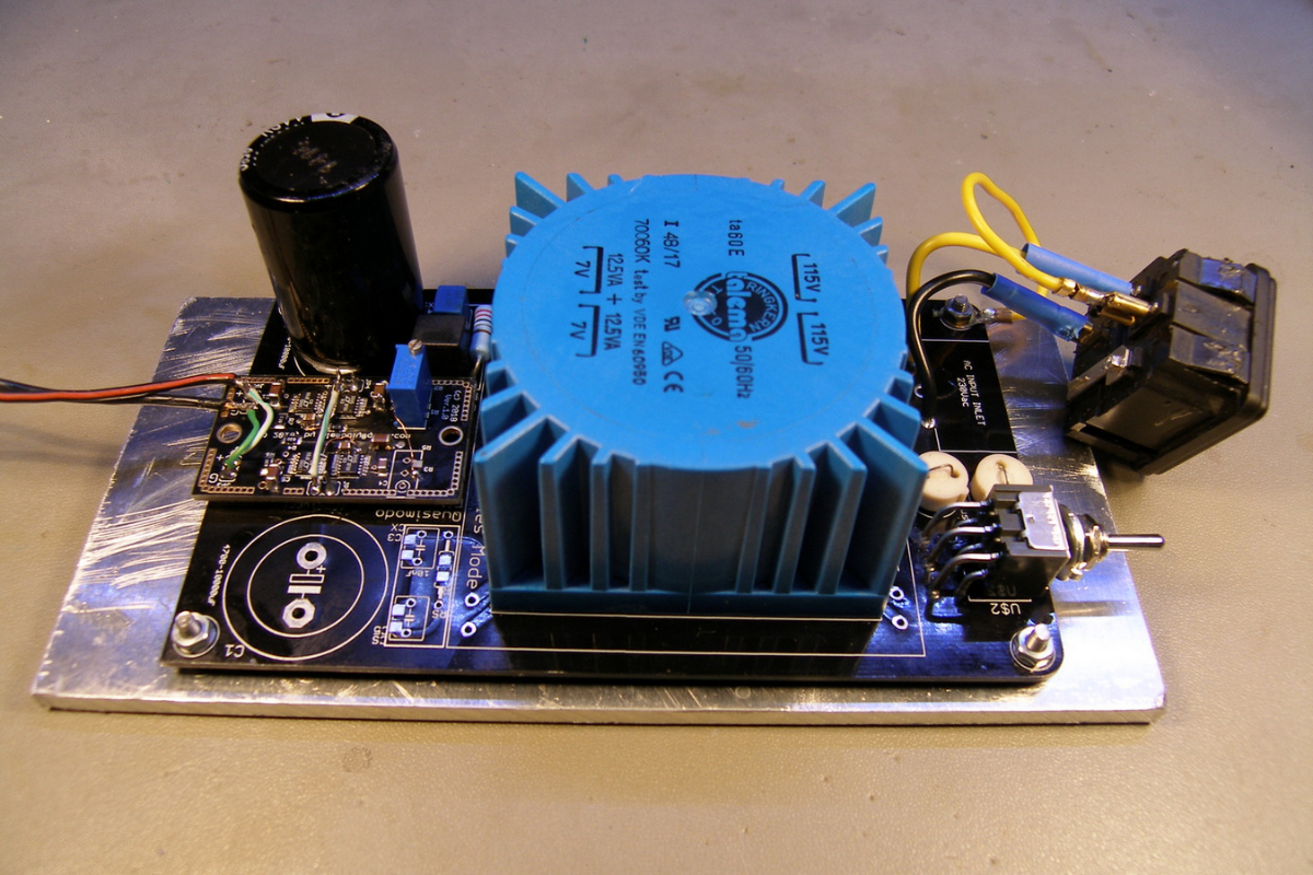

Έγινε και η τελική προετοιμασία & μέτρηση του τροφοδοτικού για το οποίο σας είχα μιλήσει.
Στη φώτο, θα δείτε ότι έφτιαξα μια πλήρη βασική πλακέτα με Talema 2Χ7Vac@25VA, στην οποία παραλλήλισα τα δύο δευτερεύοντα.
Για το λόγο αυτό δεν χρειάστηκε να τοποθετηθούν διπλά φίλτρα quasimodo, όπως επίσης χρησιμοποιήθηκε και ένας πυκνωτής εξομάλυνσης 10.000uF.
H μικρή επάλληλη πλακέτα που φιλοξενεί τα δύο ζευγάρια LT3045, δέχθηκε κάποιες γεφυρώσεις έτσι ώστε να παραλληλιστούν και τα 4 LT.
Κατά αυτό τον τρόπο έχουμε θεωρητικές δυνατότητες πολύ παραπάνω του 1Α και πτώση του θορύβου στο 0.4μV !
Στο κάτω μέρος της μικρής επάλληλης πλακέτας μπήκε μια μικρή μπάρα αλουμινίου, η οποία ακουμπά στο μεταλλικό πάτο, προσομοιώνοντας τη ψύξη ενός κουτιού.

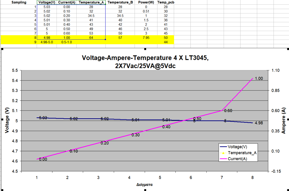

Μέσω του ηλεκτρονικού dc load, δόθηκαν διαδοχικά ρεύματα από 0,1Α-1,0Α και σε κάθε βαθμίδα το PSU παρέμενε για 10 λεπτά, για να διαπιστωθεί η σταθερότητά του και οι θερμοκρασίες. Σας επισυνάπτω τόσο τον πίνακα καταγραφής όσο και το διάγραμμα.
Επίσης, έγινε και το ίδιο βαθμηδωτό τεστ μεταξύ 0,5Α & 1,0Α που είχα κάνει και στο 1084 (είναι η τελευταία σειρά του πίνακα).

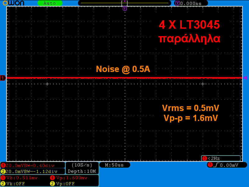

Στο 0,5Α καταγράφηκε ο θόρυβος του PSU μέσω ενός ψηφιακού παλμογράφου, μπορώ να πω ότι είναι η χαμηλότερη μέτρηση θορύβου με φορτίο που έχω δει σε τροφοδοτικό πάνω σε αυτό τον παλμογράφο, προσωπικά κατενθουσιάστηκα με το αποτέλεσμα!
Η δοκιμή χαρακτηρίζεται επιτυχής, απομένει να συναντηθούμε με τον Παναγιώτη, να γίνει μια καταγραφή του rasp και να του αφήσω το PSU να το ακούσει με την ησυχία του...
Re: DIY Linear Power Supply για Odroid C2, Raspberry Pi 2/3 κλπ
Εντάξει, μιλάμε για θόρυβο που δεν τον έχουν ούτε τροφοδοτικά σε DAC και streamer κατηγορίας cost no object. Το μόνο που μένει να κάνουμε είναι να δούμε αν μας καλύπτει στα Spike κατανάλωσης ενός Odroid/ Rpi.
