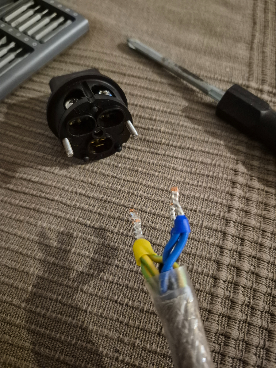

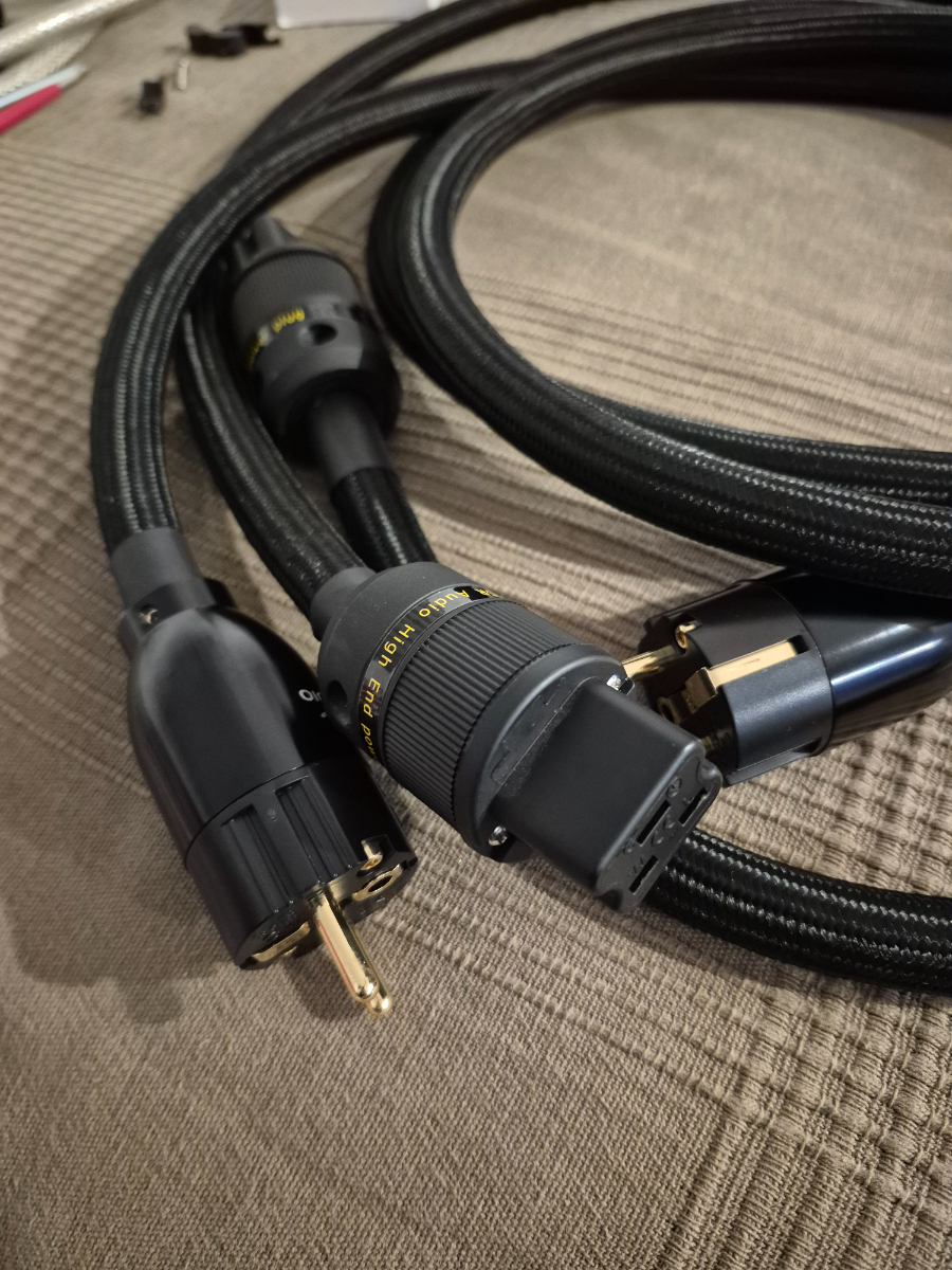

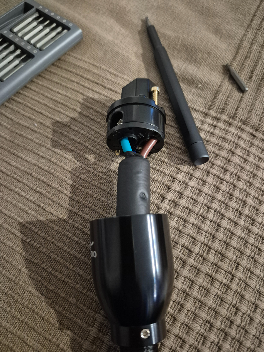

Εχθές τουμπαρισα τα C19 από τα καλωδια του ASR (magic cord) σε αυτά του κινεζου YYAUDIO T1 αλλα κατα την διάρκεια της όλης διαδικασίας διαπίστωσα και κάποια πράγματα.
Ο YYAUDIO ειναι αξιοπρεπεστατος, το καρέ του ειναι αρκετά χοντρό, με το μάτι θα έλεγα πως ειναι 3χ3mm2. Νομιζω κάπου λέει 3.31mm2 και αυτο πρέπει να ισχύει. Τα νήματα του χαλκου δεν ειναι κολλημένα με καλάι. Το μπλενταζ ειναι γειωμενο από την μεριά του schuko. Το μονωτικά ειναι απλο pvc.
Από την αλλη το ASR Magic cord δεν ειναι 3x αλλα 7x.. χρησιμοποιεί 3 αγωγούς για την γείωση και από 2 για φαση και ουδέτερο. Το καρέ πρέπει να ειναι 1.5mm2 οποτε έχουμε 2x 3mm2 και 1x4.5mm2.
Οι αγωγοί ειναι κολλημένοι και από πάνω εχει μπει και θερμοσυστελλομενο κολάρο. Η ποιότητα κατασκευής ειναι σαφώς ανώτερη, πιο προσεγμένη.
Την λογική του μεγάλου καρέ στην γείωση την εχω ξανασυνατησει (τα αγαπημένα μου ρεύματα της Signal Projects έτσι ειναι σχεδιασμένα) και θεωρώ πως πάει πολυ καλα.
Προς το παρόν ξαναέβαλα τα καλωδια όπως ήταν. Το συγκεκριμένο Κινέζικο δεν θα αντικαταστήσει τα Magic cord, θα πρέπει να βρεθεί κατι με μεγαλύτερη διατομή.
Καταλαβαίνω πως έχουν γινει της μόδας τα κινεζακια αλλα αν θελετε να δοκιμάσετε κατι σε DIY το 7x1.5mm2 της Lapp Kabel (Olflex) θα πρέπει να ειναι πολυ ψηλά στην λίστα σας. Στο παρελθόν είχα δοκιμάσει κανα 2 εξωτικά καλωδια ρεύματος κόντρα σε Magic cord και είχαν σταθεί τόσο καλα που δεν το περίμενα. Σε σχέση με ενα από τα εξωτικά είχαν παίξει και καλύτερα (ASR Emitter I με ATC 100 τότε).
Στο επόμενο βήμα θα ψάξω για κατι καλυτερο σε Κινέζικο, με καρέ γείωσης >4 -4.5 mm2.

Παρέλαβα και τα YYAUDIO t1 του 1.5μ. Ίσως να παραγγείλω και κατι ακομα, το ψαχνω. Απ οτι βλεπω τα ψηλά Ν στους Κινέζους ειναι όλα επάργυρα, κατι που θέλω να αποφύγω. Έχω βρει ποιο θα είναι το επόμενο, "μονο" 4Ν αλλα πολυ χοντρό καρέ
