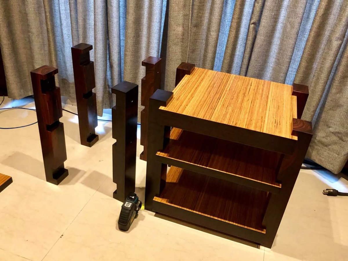

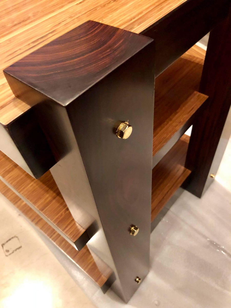

Στον ρουφιάνο έπεσα πάνω σε αυτό το πολύ ενδιαφέρον και όμορφο rack, δείχνει και εύκολη σαν υλοποίηση
kmyl
Posts: 157
Re: DIY rack - αξίζει τον κόπο;
Unread post #90 by kmyl » Sat Jun 30, 2018 6:28 pm
Πολύ ωραιο!! Με κάποιες τροποποιήσεις οπως στη στήριξη στο έδαφος (ακίδες;) και μόνωση από κραδασμούς στο κάθε ράφι από πάνω και στο πλάι (μεσα στην εγκοπή, ώστε μόνο να εδράζεται η ιδανικά ο πιρος,βίδα να είναι ο ‘αγωγοσ’ γείωσης θα ήταν σούπερ!!!
