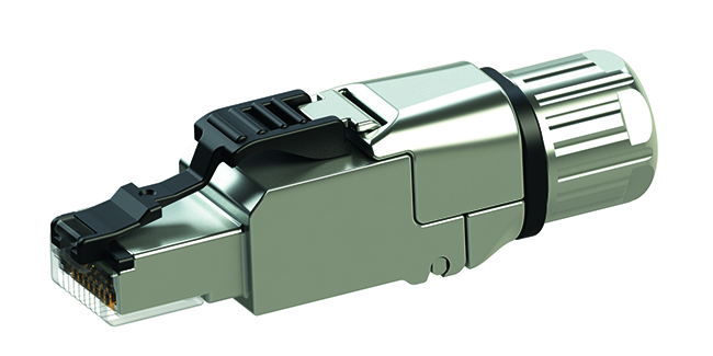

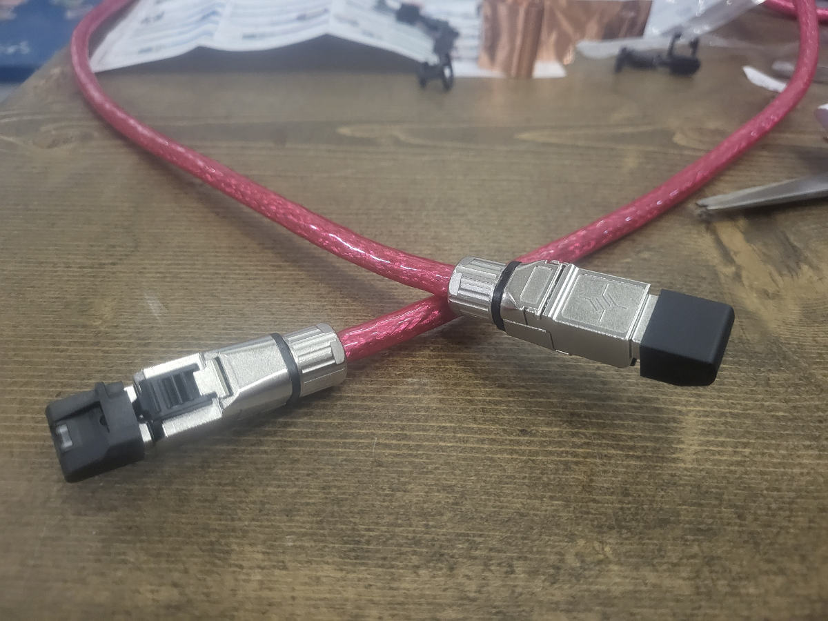

Αν και υπαρχουν πολλες ετοιμες προτασεις για καλωδια ethernet θα αναφερω μερικες ιδεες για σπιτικα καλωδια ethernet με βυσματα rj45 που δεν χρειαζονται εργαλεια για το μονταρισμα τους. Να πω πως τα βυσματα αυτα υπαρχουν και σε 90 μοιρες.
Τα Metz τα χρησιμοποιει η Nordost στο Heimdall 2 και ειναι πιστοποιημενα για 6a (οπως και τα περισσοτερα δλδ) παροτι τα καλωδια συνηθως αναγραφουν cat7 ή και cat8.1.

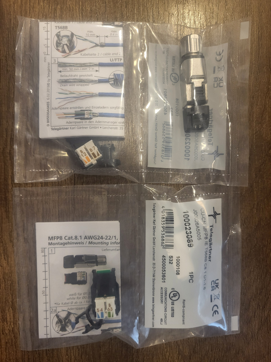

Η αλλη γνωστη και μη εξαιρετέα επιλογη ειναι τα βυσματα της Telegartner που τα χρησιμοποιει η Nordost στο Valhalla 2. Υπαρχουν σε cat6a και 8.1

Αυτο το 8.1 δειχνει καλη περιπτωση αν και δεν το εχω δοκιμασει. Επισης εχει καλη τιμη/ μετρο

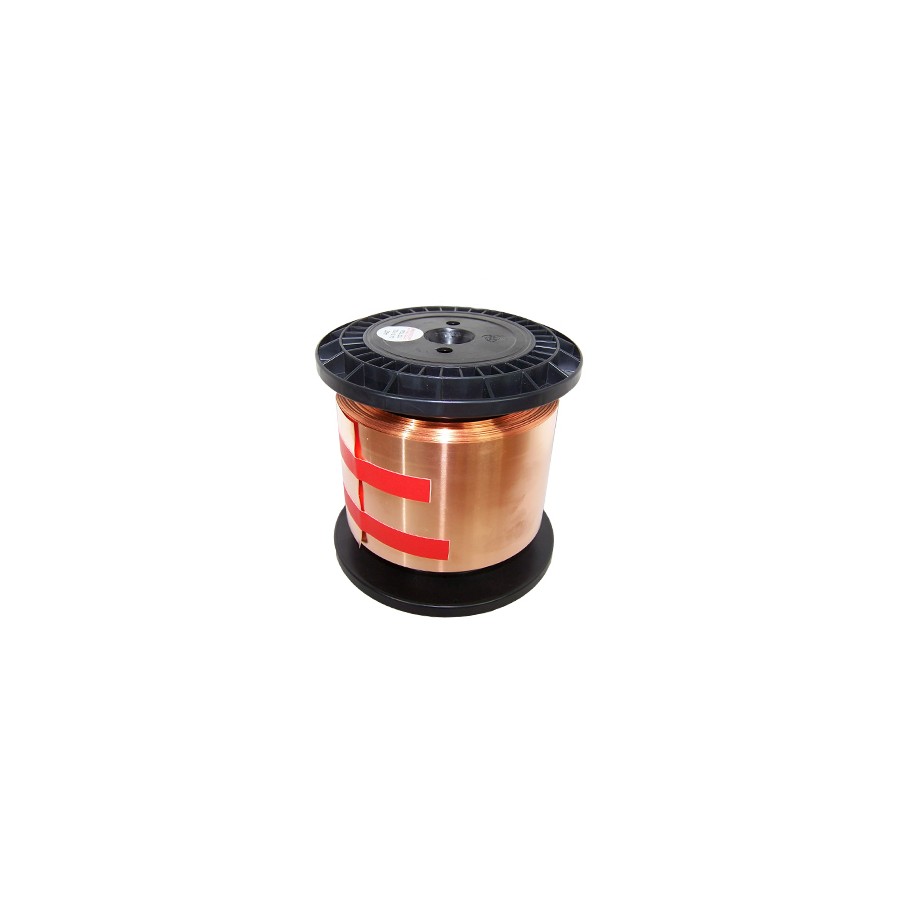

Στο σημειο που o οπλισμος (braiding) εφάπτεται στο βυσμα καλο ειναι να μπει περιμετρικά των κλωστών χαλκινη ταινια για ακομα καλυτερα γειωση του θορυβου.

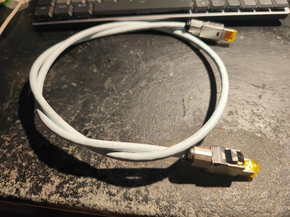

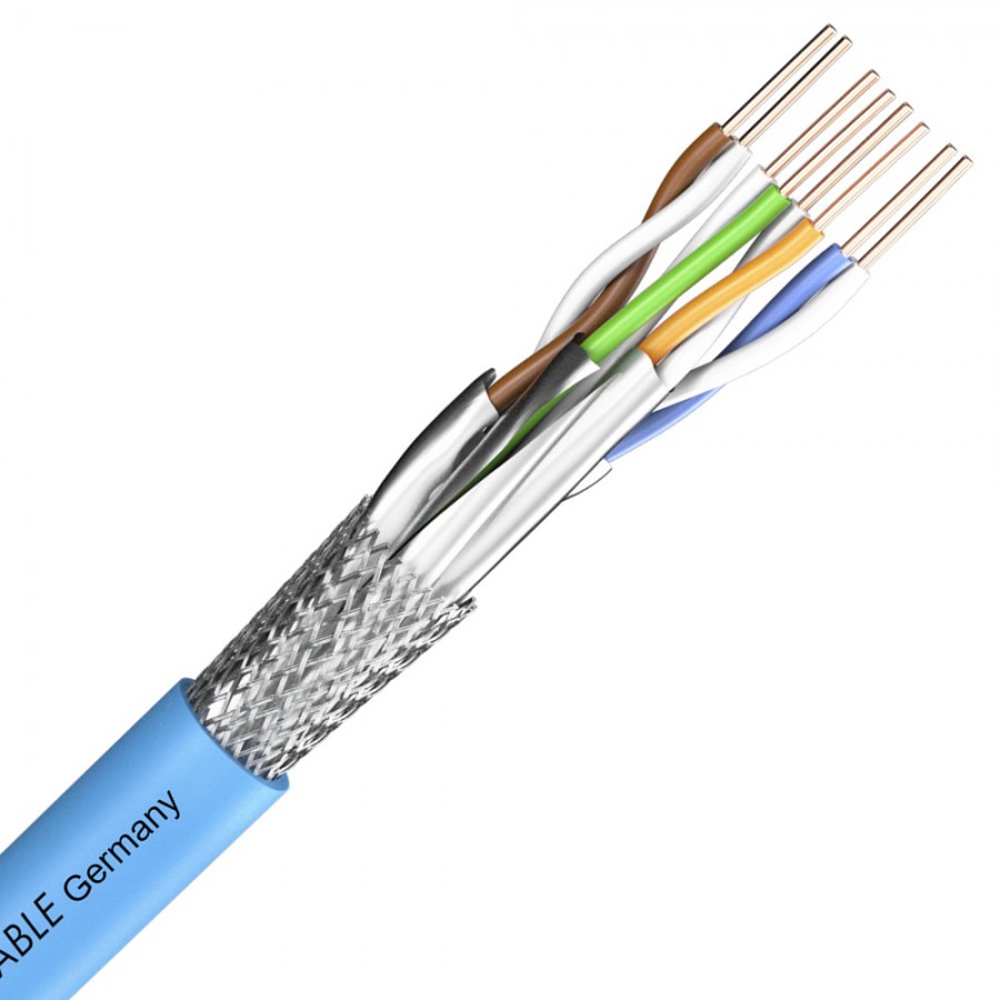

Πιστευω πως ενα Sommer cat8.1 με δυο βυσματα Telegartner cat8.1 θα ειναι ανωτερο απο τα περισσοτερα γνωστα εισαγωγικα επωνυμα καλωδια και ειδικα αν καποιος χρειαζεται μεγαλο μηκος η τιμη συμφέρει. Rj45 δεν φτιαχνει σχεδον κανενας κατασκευαστης high end καλωδιων (λογω κοστους), χρησιμοποιουν ειτε Metz ειτε τα Telegartner που λεγαμε. Η Audioquest που εχει τεραστιο καταλογο ψηφιακων καλωδιων δινει απλα βυσματα στα εισαγωγικα καλωδια και τα ποιοτικα rj45 τα βαζει σε patch cables που ξεκινουν απο 500 ευρω και πανω.. Το Heimdall 2 που χρησιμοποιω (με βυσματα Metz) εχει 700ευρω/1m. To Nordost Valhalla 2 με τα Telegartner cat8.1 κοστιζει 3.5Κ ευρω το μετρο.
Στα ethernet συνηθως δεν τίθεται καν θεμα γεωμετριας αγωγων καθως ειναι στανταρ το πρωτόκολλο (4 ζευγαρια απο συστραμενους αγωγους).
Να τονισω πως τα παραπανω rj45 ειναι field pro, δλδ δεν απαιτουν ειδικες πενσες για το μονταρισμα. Οι αγωγοι μπαίνουν σε ειδικες μικρο-υποδοχες και μολις κλείσει το βυσμα κανουν επαφη αυτοματα (εχουν εσωτερικα μικρες λεπιδες που χαραζουν τους αγωγους και εξασφαλιζουν την απαιτούμενη επαφη). Για τα θερμοσυστελομενα αρκει το σεσουάρ για τα μαλλιά. Στα υψισυχνα ψηφιακά καλωδια δεν κανουμε κολλήσεις (ειναι λαθος) οποτε δεν απαιτειται ουτε κολλητήρι.

Για όποιον μπει στην διαδικασία να φτιάξει καλώδια ethernet καλό είναι να τα υπολογίσει για τουλάχιστον ένα μέτρο μήκος.

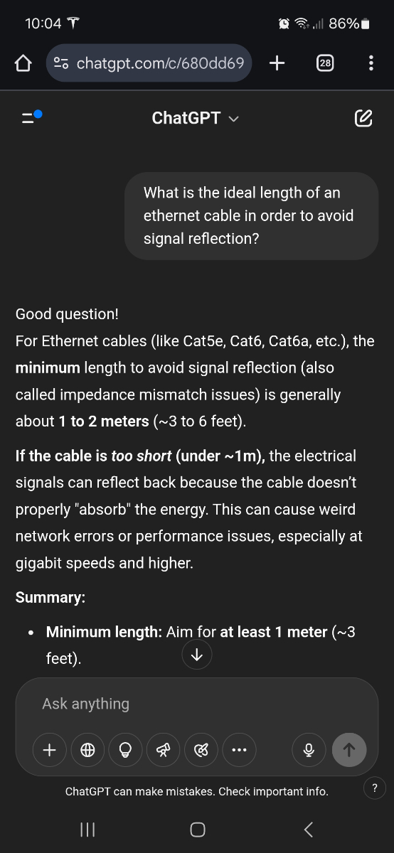

Σε μια λίγο διαφορετική ερώτηση (χωρίς την λέξη ideal):
“What is the length of an Ethernet cable in order to avoid signal reflection?”
To avoid signal reflection in an Ethernet cable, the length must be sufficient for the transmitted signal to leave the transmitter and not reflect back before the transmitter has stopped sending. This is mainly a concern in older Ethernet systems (like 10BASE5 or 10BASE2 coaxial), but it still has theoretical relevance in all transmission lines.

Ενώ με την λέξη «ideal»:
«What is the ideal length of an Ethernet cable in order to avoid signal reflection?»
The ideal Ethernet cable length to avoid signal reflection in modern Ethernet (like 100BASE-TX, 1000BASE-T, or 10GBASE-T) is any length between 1 meter and 100 meters, assuming:

Δοκιμασα τα rj45 της Telegartner (cat8.1). Ειναι πολυ καλοφτιαγμενα και δεν μου κανει εντυπωση που τα χρησιμοποιουν τοσοι επωνυμοι κατασκευαστες. Στα 50-70 ευρω/ ζευγος δεν τα λες και φτηνα αλλα αξιζουν, εχουν ομως ενα μειονεκτημα. Οταν πρεσαριστουν για να γινει η συζευξη με τους αγωγους του καλωδιου δυσκολα μπορουν να ξαναχρησιμοποιηθουν. Τα rj45 της Metz μπορουν να λυθουν και να ξαναμονταριστουν παραπανω απο μια φορα με μεγαλη ανεση.
Re: DIY ethernet cables
Εγώ σε κάποια καλώδια Supra που αγόρασα χύμα έχω βάλει βύσματα τύπου Telegartner https://www.aliexpress.com/item/1005004 ... ry_from%3A
Δεν άκουσα αλλαγή προς το καλύτερο σε σχέση με τα αυθεντικά φτηνά.
Σίγουρα είναι ομορφότερα και δεν υπάρχει σημαντική διαφορά τιμής από τα αυθεντικά.
