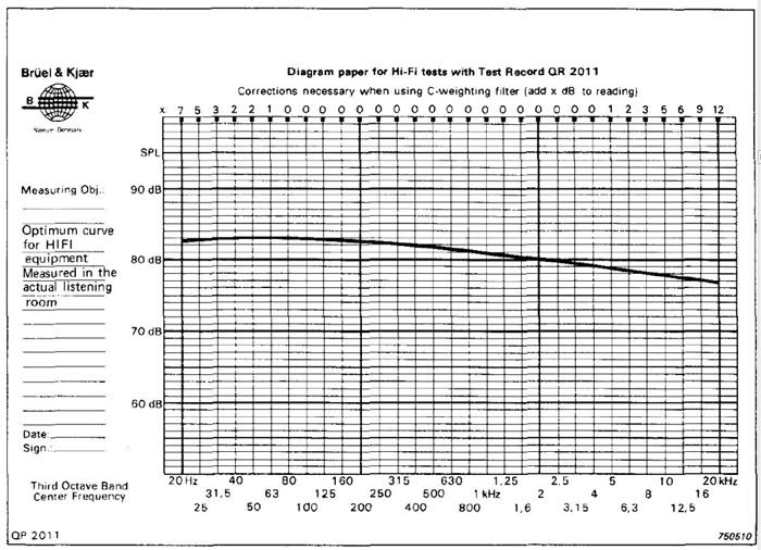

Το 1974 ακουστικές μελέτες από το διάσημο εργαστήριο μετρήσεων Bruel & Kjaer, έδειξαν ότι η κατά μέσο όρο επιθυμητή απόκριση συχνότητας στην θέση ακρόασης, αυτή που ο εγκέφαλός μας λαμβάνει ως Flat είναι η παρακάτω
B&K curve.jpg (137.43 KiB) Viewed 6185 times
http://www.bksv.com/doc/17-197.pdf

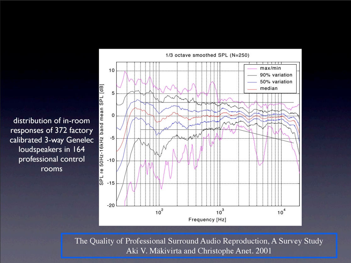

Ένα τέτοιο παράδειγμα αναφέρεται στην μελέτη της Harman International και αφορά την απόκριση συχνότητας 372 καλιμπραρισμένων ηχείων της Genelec, σε 164 διαφορετικά control rooms.

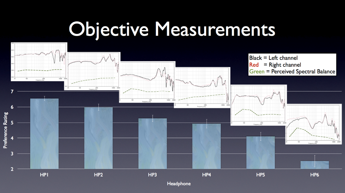

Παροτι μπορει να μην ειναι εμφανές απο την πρώτη στιγμη, οι παραπάνω θεωρίες εφαρμόζονται και στην μελετη/ tuning των ακουστικων. Τα ακουστικά (ολοι οι τύποι) πρεπει να λαμβάνουν υπόψιν την ευαισθησία του ανθρώπινου αυτιου στις διάφορες συχνότητες και στάθμες αλλα και το τι ο εγκέφαλος εκλαμβάνει ως "σωστό".
Παραθέτω κάποιες εργασιες του Dr Sean Olive, ειδικού επι του θέματος, σχεδιαστή του Harman Group.

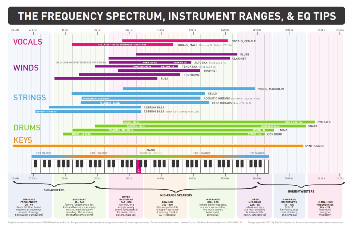

Παραθέτω το παρακάτω γράφημα για να υπάρχει μια άμεση αντιστοιχία μεταξύ συχνοτήτων και οργάνων.
