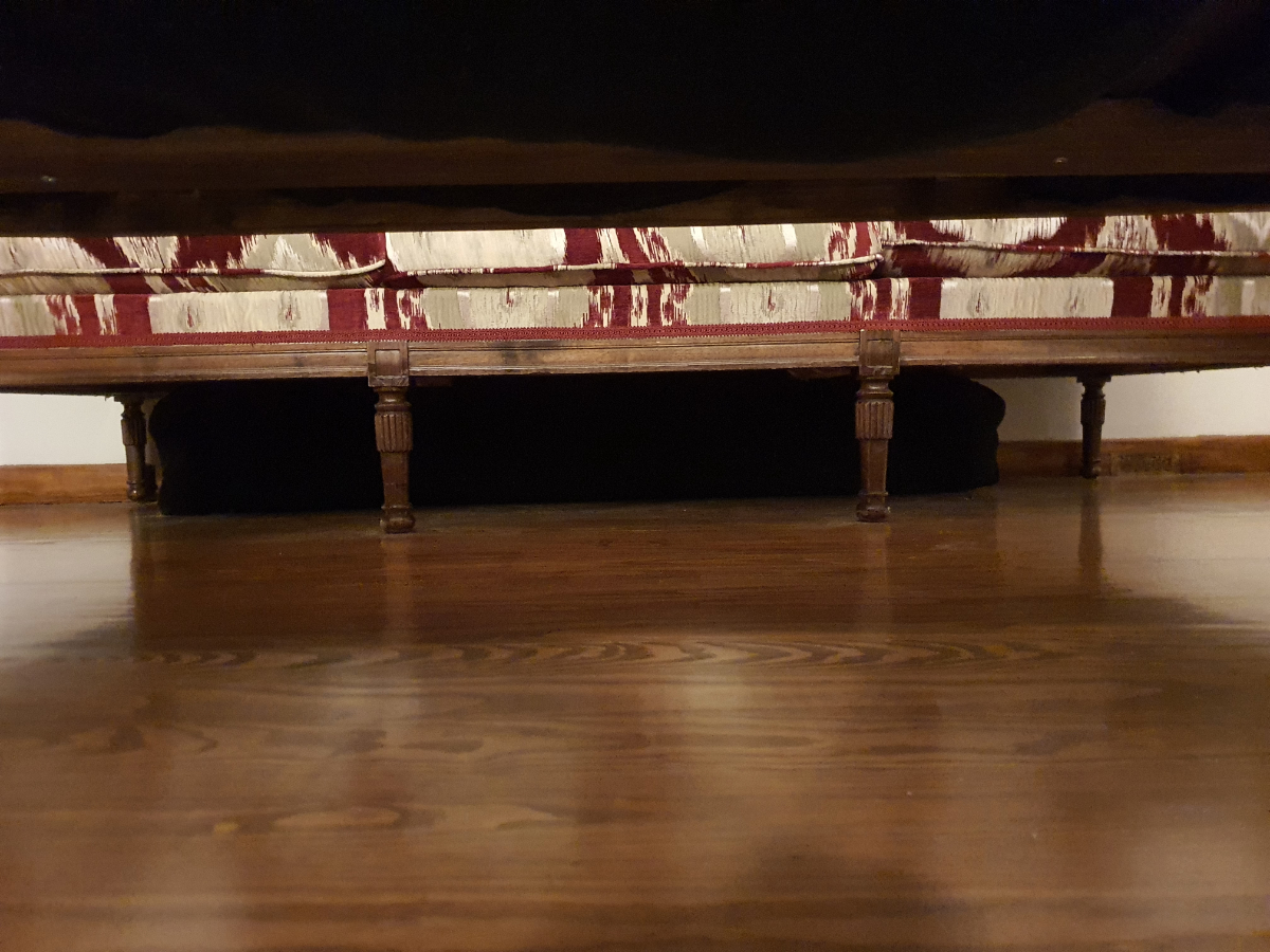

lefteris wrote:καλησπέρα Παναγιώτη,
μήπως έχεις φωτό της παγίδας κάτω από τον καναπέ? Δεν μπορώ να κάνω τίποτα με το τραπεζάκι, αλλά μάλλον στον καναπέ μπορεί να γίνει.
Λευτέρης
Πρόκειται για ένα μαξιλάρι "καραμέλα", 20x20x150, φόδρα και εξωτερικά σκούρο ύφασμα για να μην φαίνεται. Είναι πιο κοντό σε μήκος από τον καναπέ και τοποθετημένο στο βάθος οπότε δεν διακρίνεται από καμια οπτική γωνία. Για καναπεδες με πόδια είναι εξαιρετική λύση.
Λευτέρης

kostas6a3 wrote:Θα δουλέψουν αυτά Παναγιώτη; Αυτό πχ πίσω από τον καθρέπτη αφού ο ήχος θα αντανακλάται στο γυαλί.
Οτι αντανακλάται απο το γυαλι προφανως δεν επηρεάζεται απο την παγιδα πισω απο τον καθρεπτη. Αυτη εχει ομως νοημα για τα κύματα που παγιδεύονται αναμεσα στον καθρέπτη και τον τοιχο. Δεν περιμενω να εχει τα πιο εντυπωσιακα των αποτελεσματων σαν παρεμβαση αλλα εχει κοστος σχεδον μηδενικο και κακο δεν κανει σε καμια περίπτωση. Η μεγαλη παγιδα κατω απο τον καναπε καθως και οι 3 κατω απο το τραπεζι σίγουρα κανουν περισσότερη δουλεια.

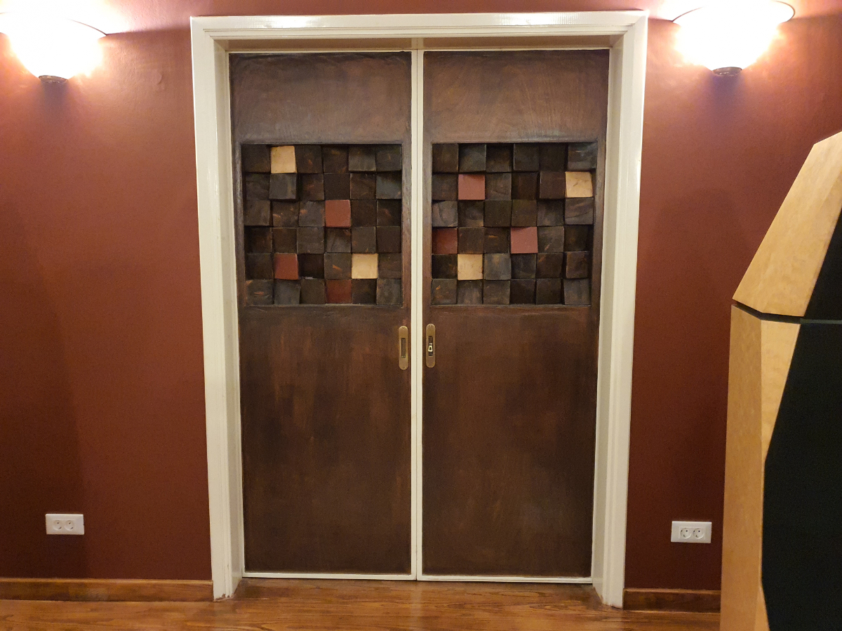

Βρέθηκε άνθρωπος να με βοηθήσει να τις κρεμασουμε

Πολύ καλές οι πόρτες.

πολύ ωραίες οι πόρτες. Θα μπορούσε να γίνει η ίδια δουλειά και στην υπόλοιπη?
Επίσης, πως περνάνε τα καλώδια όταν είναι κλειστές οι πόρτες?

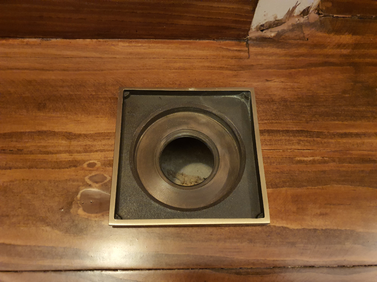

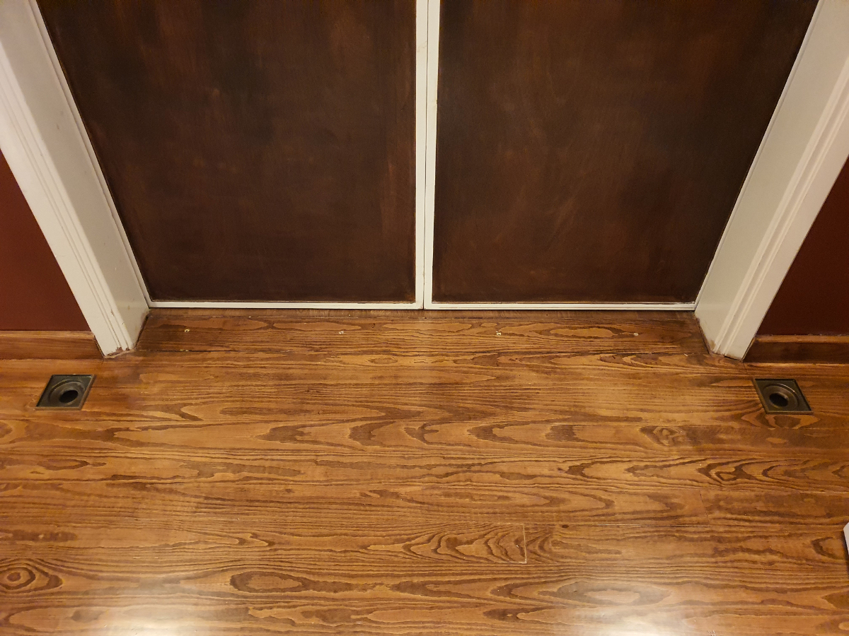

Οι διαχυτες που έκανα είναι τριών διαστάσεων, στις χαμηλές συχνότητες καλύτερα να γίνετε δύο διαστάσεων με step diffuser. Θα μπορούσε να μπει step στο κάτω μισώ της πόρτας αλλά ο μαραγκός που είχε κατασκευάσει τις πόρτες μου σύστησε να μην το κάνω γιατί θα έχαναν από την ακαμψία τους. Το σκέφτηκα για ένα step ανά φύλλο αλλά τελικά δεν το προχώρησα.
Τώρα το θέμα των καλωδίων το είχα μελετήσει από καιρό, όλα γίνονται βάση σχεδίου. Σήμερα ξεκίνησα το τρύπημα του πατώματος, τα καλώδια θα περνάνε από κατω, και για να μην δείχνουν άσχημα έχω έτοιμες μπρουτζινες θυρίδες τις οποίες θα τοποθετήσω φρεζαρωντας το ξύλο. Εκεί που τρέχει η πόρτα θα τοποθετηθεί πέτρα για να μου δίνει πρόσβαση στην τοποθέτηση και τις τυχών αλλαγές καλωδίων.
