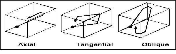

Room modes (στάσιμα κύματα)
Κάθε κλειστός χώρος, παρουσιάζει τρία βασικά Room modes καθώς και τα πολλαπλάσια αυτών, τα οποία προκύπτουν από τις τρεις διαστάσεις του δωματίου (μήκος, πλάτος, ύψος). Οι συχνότητες αυτές επηρεάζουν την ακουστική του δωματίου ενισχύοντας ή ακυρώνοντας τα ηχητικά κύματα όταν αυτά είναι κάτω από την συχνότητα Shroeder του δωματίου.
Οι συχνοτικές ενισχύσεις ή ακυρώσεις που προκαλούν τα Room modes, μπορεί να έχουν ένταση έως +/-20 db ενώ έχουν ταυτόχρονα και μεγάλη χρονική διάρκεια που μπορεί να ξεπερνά τα >1000 ms.

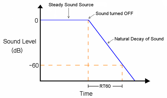

Αντήχηση & RT60.
Ως αντήχηση ορίζεται το συνολικό ηχητικό αποτέλεσμα των ανακλάσεων του ήχου σε ένα χώρο, όταν η απόσταση των επιφανειών ανάκλασης είναι μικρότερη από αυτήν που θα προκαλούσε ηχώ (17 m).
Η αντήχηση δεν περιορίζεται σε εσωτερικούς χώρους, υπάρχει στα δάση καθώς και σε άλλους υπαίθριους χώρους και γενικότερα αντήχηση υπάρχει όπου υπάρχει ανάκλαση.
RT60. Είναι μια μέτρηση του χρόνου αντήχησης που παρέχει μια σύγκριση μεταξύ του επιπέδου του άμεσου ήχου, έναντι του ανακλώμενου ήχου στο δωμάτιο. Σε κάθε δωμάτιο, ένας ήχος ανακλάται πολλές φορές από όλες τις επιφάνειες που δεν είναι 100% απορροφητικές. Κάθε φορά που ένας ήχος αναπηδά σε μια επιφάνεια, η επιφάνεια απορροφά μέρος της ενέργειας και το ηχητικό κύμα ανακλάτε αλλά με λιγότερη ενέργεια (μετρούμενη σε decibels).
RT60 είναι ο χρόνος (ms) που χρειάζεται μια συχνότητα να φθάσει 60 dBs κάτω από την αρχική της ένταση. Το ιδανικό RT60 ενός δωματίου που προορίζεται για την ακρόαση μουσικής είναι <0,5ms* για την περιοχή (200 – 20.000 Hz) ενώ για την περιοχή 20- 200 Hz, είναι αποδεκτές τιμές που δεν ξεπερνάνε τα 0,8ms. Όσο ποιο χαμηλό και ομοιόμορφο είναι το RT60 ενός δωματίου, τόσο ποιο καθαρή και περιγραφική θα είναι και η ποιότητα του παραγόμενου ήχου (μέγιστη αποδεκτή διακύμανση 25% σύμφωνα με EBU.3276). Δωμάτια με υψηλό και ανομοιόμορφο RT60, πάσχουν από έλλειψη λεπτομέρειας, ασάφεια και προβλήματα στην στερεοφωνική εικόνα.
*0,6-0,7ms για τα δίπολα ηχεία και μεγάλα δωμάτια >50 τ.μ.

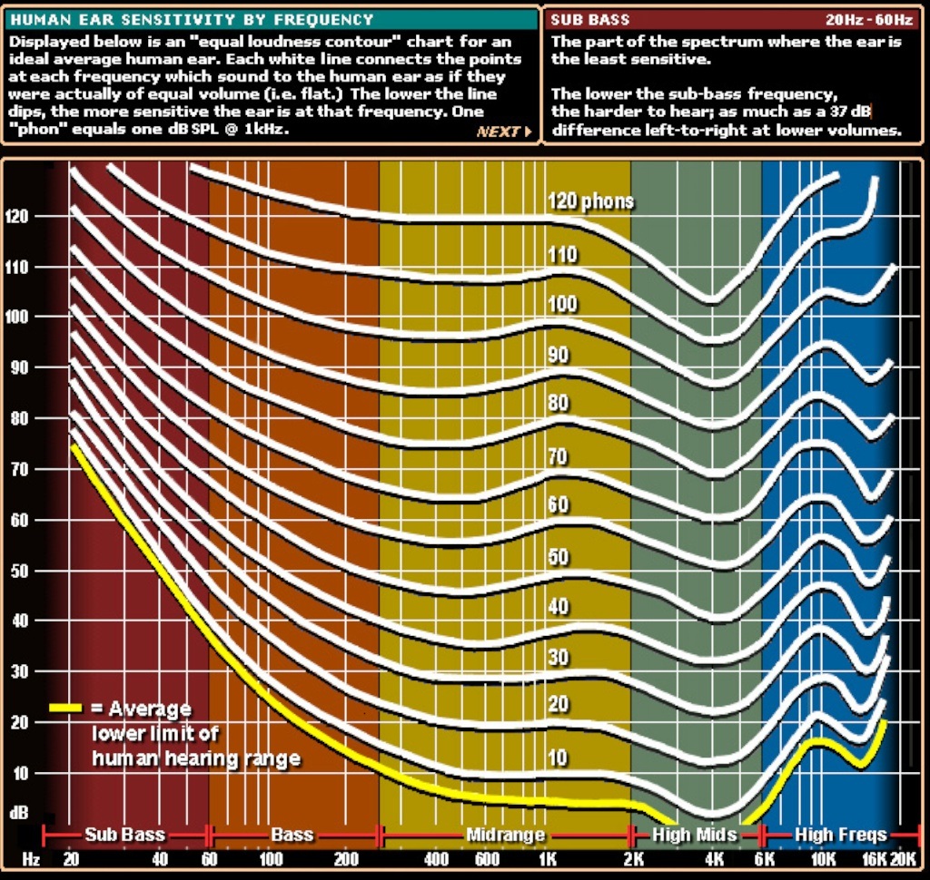

Ευαισθησία ακοής.
Η ευαισθησία του ανθρώπινου αυτιού μεταβάλλεται σύμφωνα με την συχνότητα αλλά και τη ένταση του ήχου. Η ανθρώπινη ακοή παρουσιάζει μεγάλες αποκλείσεις ευαισθησίας, ενώ την ποιο ομαλή απόκριση συχνότητας την έχουμε στην περιοχή 70-90 db.
Για αυτό το λόγο η μέση ένταση ακρόασης για τον μέσο ακροατή είναι συνήθως 75-80 db με τις κορυφές του προγράμματος να φθάνουν τα 90 -95 db.
