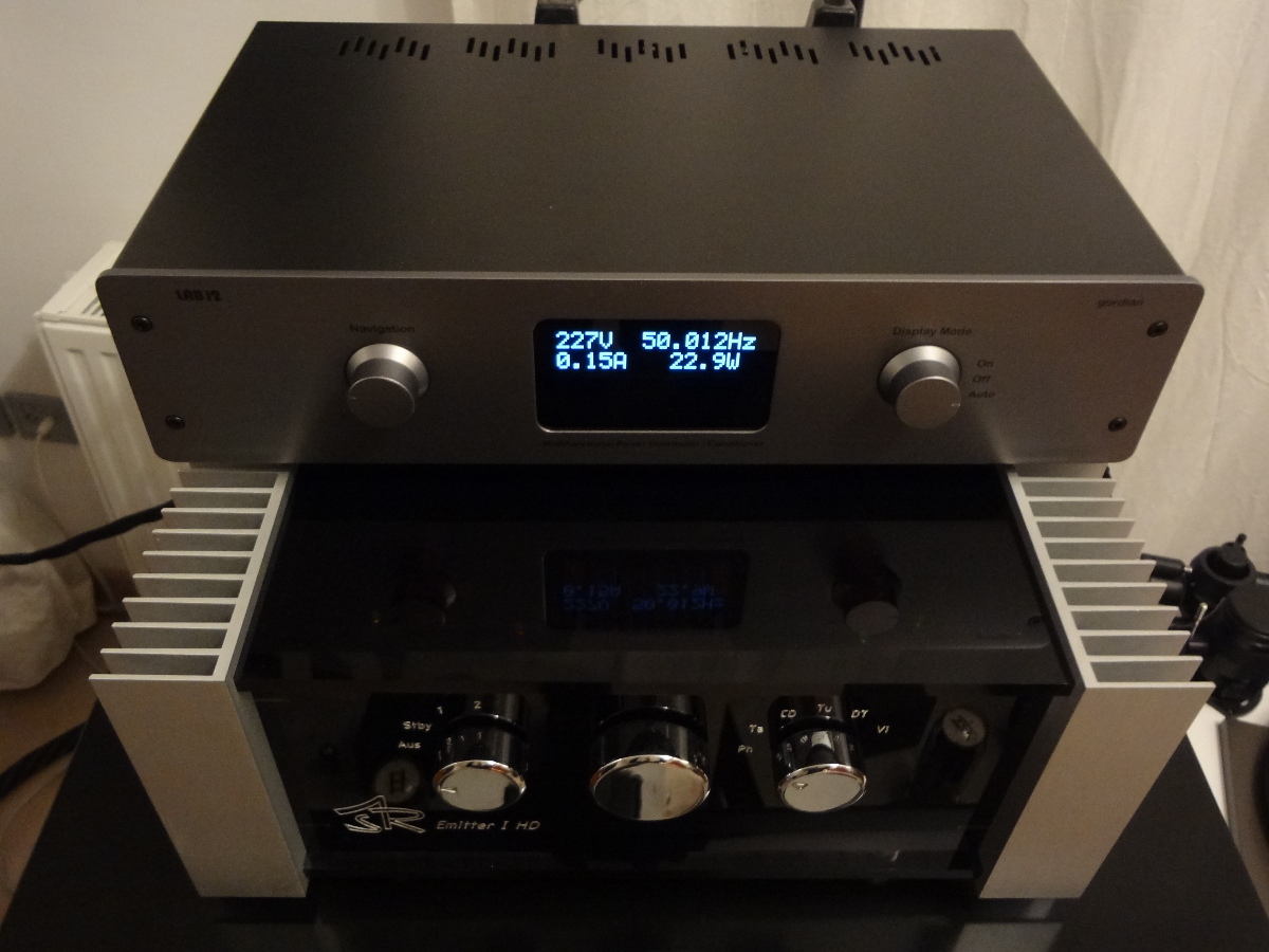

Δυστυχώς δεν ειναι παντα ευκολο να ξέρουμε αν και ποιο ειναι το πρόβλημα στην γραμμή του ρεύματος μας. Πολυ καλη περίπτωση ειναι το Gordian της Lab12, ενα απερίγραπτο πολυεργαλειο οπως κανένα αλλο στην αγορα του high end. Με τον ενσωματωμένο υπολογιστή του βγαζει ανάλυση του θορυβου, παραμόρφωσης, φορτιου και πολλους αλλους παραγοντες ενω κανει διαφορικό φιλτραρισμα ανάλογα με την συσκευή (μεγαλης ή μικρης καταναλωσης). Στην τιμη του νομίζω δεν υπάρχει ανταγωνισμός.
Παραθέτω μερικές φωτογραφίες απο την δοκιμη που είχαμε κάνει στο σπίτι μου πριν μερικούς μήνες παρεα με τον σχεδιαστή (Στρατος Βηχος) και κάποιους φιλους απο εδώ.
