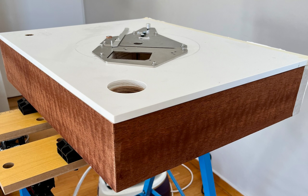

Σήμερα ήταν μια σημαντική μέρα.
Ήδη από χθες το απόγευμα ξεκίνησα να κολλάω τον καπλαμά πάνω στον πλίνθο. Είχα διαλέξει τον συγκεκριμένο καπλαμά γιατί θεώρησα ότι θα ταίριαζε χρωματικά με το χάλκινο ματ του Sien (φωτό παρακάτω). Ξεκίνησα λοιπόν με τον καπλαμά της πίσω πλευράς. Κόλλα και στον πλίνθο και στον καπλαμά, λίγη αναμονή για να στεγνώσει κάπως η κόλλα και μετά κόλλημα του καπλαμά με ηλεκτρικό σίδερο σε μέτρια θερμοκρασία.
Σήμερα το πρωί συνέχισα και με τις τρεις άλλες πλευρές. Δυσκολεύτηκα κάπως στις ακμές, αλλά τελικά παρόλα κάτι μικρολαθάκια, τα ψιλοκατάφερα χωρίς σοβαρές αστοχίες.
Μέχρι τις 12πμ ο πλίνθος ήταν πλήρως καπλαντισμένος. Και είχα προλάβει να ανοίξω με ένα τρυπάνι (Forstner) μια τρύπα στο πίσω μέρος του πλίνθου για να περάσω τα καλώδια του μοτέρ.
Όταν ήρθε ο Χρήστος, άρχισε η σοβαρή δουλειά (ο χειρουργός επί τω έργω, ενώ εγώ έπαιζα το ρόλο του εργαλειοδότη).
Τοποθέτηση του μεγάλου εδράνου (long bearing) του Sien, και 'μεταμόσχευση' του μοτέρ από το παλιό Lenco L78 στη μεταλλική πλάκα του νέου πικάπ.
Τοποθετήθηκε και το νέο ροδάκι idler και έγιναν οι απαραίτητες ρυθμίσεις από τον Χρήστο, ώστε να πατάει το ροδάκι καλά (χρειάστηκαν τρεις μικρές ροδέλες στον βραχίονα του idler για να έρθει το ροδάκι στο σωστό ύψος).
Μετά συνδέσαμε τον εξωτερικό controller, που ρυθμίζει την περιστροφή του πλατώ μέσω ελέγχου της συνχότητας. Και φυσικά τοποθετήσαμε τον αισθητήρα της ταχύτητας κάτω από το πλατώ. Μετά από κάποιες ρυθμίσεις όλα δούλεψαν μια χαρά.
Μετά βάλαμε τα ματ. Achromat 5mm μαύρο και από πάνω το χάκινο ματ.
Και τότε ο Χρήστος μας έδειξε το τελικό αποτέλεσμα...
Τώρα έχω να κάνω μερικές δουλίτσες ακόμα, όπως το γυάλισμα του πλατώ, αλλά και το βερνίκωμα τον καπλαμά.
Κατά τα άλλα, περιμένουμε τον βραχίονα (AB-309)...

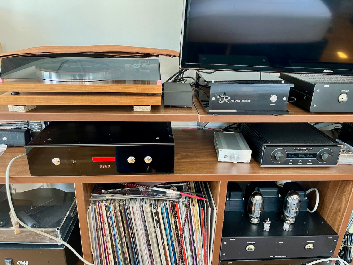

Χωρίς τον Χρήστο μάλλον θα παρακολουθούσα ακόμα βιντεάκια στο LencoHeaven και στο Youtube για το πώς γίνεται το καθετί. Με τον Χρήστο είχα συμπυκνωμένη γνώση κι εμπειρία, πότε όλα τα θεματάκια ξεπεράστηκαν άμεσα. Άλλωστε η χρονιά του 1967 έχει βγάλει τα καλύτερα μοντέλα . Κι από ό,τι φαίνεται, η γενιά του 1967 αργά η γρήγορα καταλήγει σε idler.
Βέβαια, καθόλη τη διαδικασία είχαμε και θεατές, που παρακολουθούσαν τι κάναμε, αλλά δεν ήταν αφοσιωμένοι συνεχώς...
Αφότου έφυγε χθες ο Χρήστος (γύρω στις 16:00; ), άφησα το πικάπ να παίζει μέχρι το βράδυ (23:00) για να στρώσουν όλα τα εξαρτήματα, κατά κύριο λόγο το έδρανο (πηγάδι), το ροδάκι (idler wheel) και ο controller. Πού και πού έριχνα καμιά ματιά στην ταχύτητα που έδειχνε το ταχύμετρο. Απόλυτη σταθερότητα, χωρίς καμία απόκληση. Το βράδυ αποσύνδεσα το πικάπ από τον controller και τα μετέφερα και τα δυο σε προστατευμένο χώρο, γιατί έχουμε κάποιους 'υπνοβάτες', που μασάνε καλώδια (και πολλά άλλα) κατά τη διάρκεια της νύχτας. Δεν θα ήθελα να έχω καμιά δυσάρεστη έκπληξη στο ξύπνημα.
Σήμερα το πρωί, έκανα κάποιες μικρές δουλίτσες, όπως βερνίκωμα του καπλαμά με σατινέ διαφανές βερνίκι πολυουρεθάνης (δυο χέρια, με ενδιάμεσο τρίψιμο με 600άρι γυαλόχαρτο του πρώτου χεριού). Ο καπλαμάς πήρε μια ελαφριά γυαλάδα και το χρώμα έγινε ελαφρώς πιο σκούρο.
Επίσης έκανα ένα τρίψιμο στο χάλκινο ματ (180άρι γυαλόχαρτο, διότι το 600άρι που δοκίμασα αρχικά δεν έφερνε καλό αποτέλεσμα). Κατόπιν ψέκασα ένα διαφανές ακρυλικό για να προστατεύσω το χάλκινο ματ από οξείδωση (που είναι αναπόφευκτη).
Επίσης έτριψα και το πλατώ του Lenco, αλλά δυστυχώς είναι πολύ ταλαιπωρημένο και δεν φτάχνει η όψη του, ό,τι κι αν κάνει κανείς. Ο Χρήστος πρότεινε επινικέλωση, κάτι που θα σκεφτώ, αρκεί να μην επηρεαστεί΄ η κάτω πλευρά, όπου εφάπτεται το ροδάκι.
Οπότε η τελική όψη είναι η εξής, μόνο με το μαύρο Achromat...
και με το χάλκινο ματ από πάνω από το Achromat...
Και μερικές φωτογραφίες κάτω από το πλατώ...
Φαίνεται ο βραχίονας ρύθμισης της ταχύτητας, που έχει τυλιχτεί με χαρτοταινία για να μην κουδουνίζει. Βέβαια η ταχύτητα θα ρυθμίζεται αποκλειστικά από τον controller.
Επίσης, παρακάτω φαίνεται και η τοποθέτηση του αισθητήρα της ταχύτητας, που βλέπει μια μικρή μαύρη ταινία, τοποθετημένη στην εσωτερικό περιφέρεια του πλατώ για να μπορεί να μετράει. Ο αισθητήρας κολλήθηκε σε ένα λεπτό κομμάτι φελιζόλ και στερεώθηκε με θερμοκόλλα πάνω στο corian.
Συνεχίζουμε να αναμένουμε τον βραχίονα...
