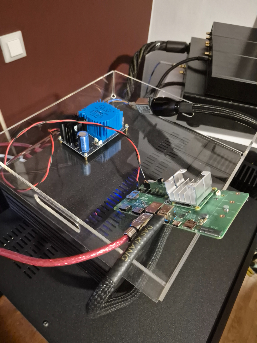

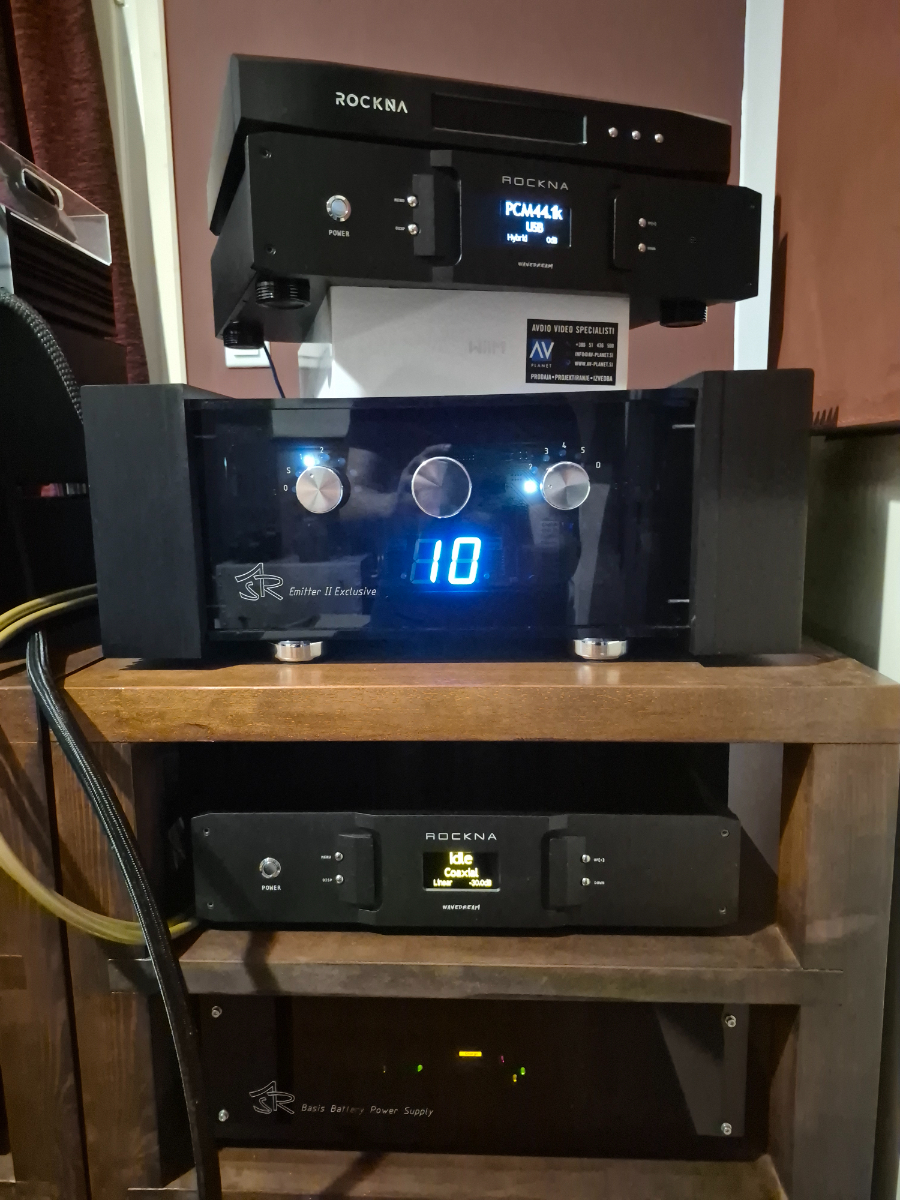

Λοιπον, καναμε ακροασεις με το γνωστο συστημα (ASR Emitter II + Vimberg Tonda D) και βαλαμε τα ιδια καλωδια ρευματος στο Ian Canada streamer και το Βοιδι (Signal Projects Golden Sequence), με USB Das Klang Richter και AudioQuest Dragon HDMI.
Διαφορες στον ηχο υπαρχουν αλλα καμια σχεση με αυτο που ειχα ακουσει με πακακι και μπαταρια. Το Compute Modul 5 επαιξε με ενα σωστο αλλα οχι ιδιαιτερα εξωτικο γραμμικο τροφοδοτικο του DimDim και κατευθειαν πηγε το χαμηλο και η λεπτομερεια στην θεση τους.
Βαλαμε επανω και και το Synology NAS μου (με ολα τα ethernet απο την Nordost, τα Heimdall 2) και το NAS επαιξε λιγο καλυτερα απο τα ιδια αρχεια απο Qobuz. Γενικα να πω πως ακουει σε ολες τις αλλαγες καλωδιων (ρευμα, ethernet) χωρις αμφιβολιες.
Στο ηχητικο κομματι ισως να υπαρχει ενα τιποτα επιθετικοτητας στις μεσαιοψηλες, κατι που δεν ξερω που να το αποδωσω αλλα υποψιαζομαι πως με το dual Rpi θα εξαφανιστει. Σε χαμηλο και εκταση δεν λειπει τπτ. Η λιγο πιο οργανικη ροη μπορει να εχει να κανει με την I2S εξοδο του Ian Canada.
Ελεγα εδω στα παιδια οτι ενα "βασικο" set up με 2x Rpi5 (250 ευρω), 2 τροφοδοτικα απο τον Ian (280 ευρω και ενα κουτι με 2 μετασχηματιστες και ενα φιλτρο (200 ευρω), συνολο 750 ευρω βγαινει ενα απο τα καλυτερα streamer της αγορας και θα παιζει καλυτερα απο τα περισσοτερα εμπορικα ακομα και των 10-20Κ ευρω (ειδικα αυτα που πατανε επανω σε Windows και σε δευτερο λογο με Lyrion Squeezlite κτλ).
Η ηχητικη επιτυχια εδω παει πακετο με το απιστευτα ελαφρυ OS και αυτο το κανει να αποδιδει ακομα και με σχετικα απλο hardware, πολυ καλυτερα απο πολλες πολυπλοκες εμπορικες λυσεις.
Μιχαλη εχεις κανει πολυ καλη δουλεια, δυστυχως για εσενα για να το τερματισεις θα πρεπει να πας σε διπλο Rpi.

Από τις φώτο καταλαβαίνει κανείς οτι δεν χρησιμοποιησαμε κατι κορυφαιο σαν set up, υπάρχει ουσιαστικό περιθώριο βελτίωσης σε τροφοδοσια, σταδιο εξοδου με I2S και φυσικά εαν φύγει το core απο το κινητό και πάει σε δευτερο Rpi. Εκει με αλλα 4 core στην διάθεσή του ο Tzimisce θα μπορεσει να κανει παπάδες.
