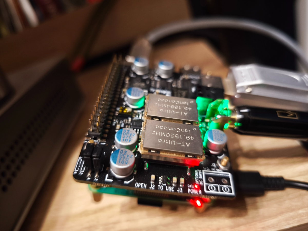

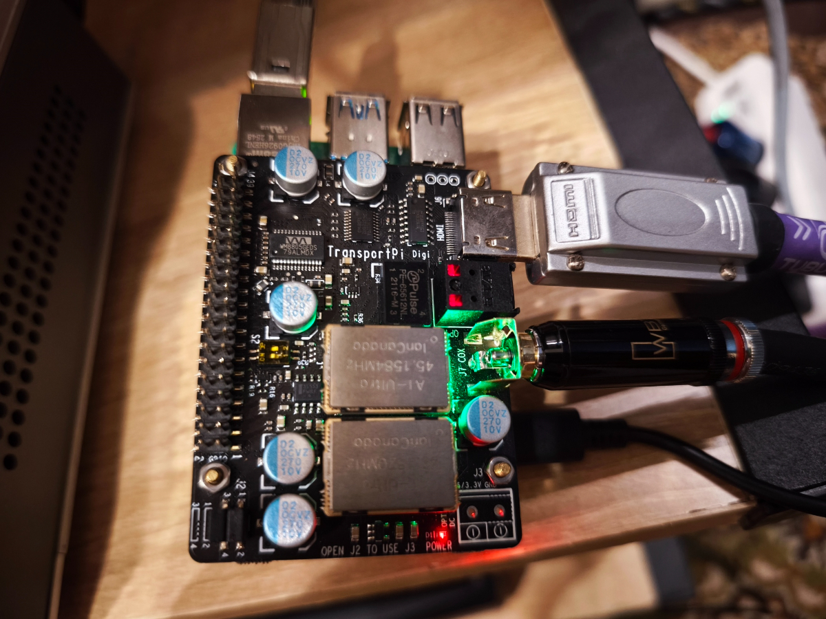

Έβαλα επάνω και hat Ian Canada TransportPi Digi https://www.audiophonics.fr/en/dac-and- ... sgxH7mvDqP
To voivode αποδεικνύεται πολύ "πηδηχτούλη" (φράση του Δημήτρη) στα reboot αφού αλλάζει IP με κάθε reboot , κάτι που θια πρέπει να το δεις ΜΙχάλη αφού ο μέσος χρήστης δεν γνωρίζει πως να κάνει στατικές τις IP των συσκευών δικτύου.
Από την στιγμή που ρύθμισα στατική την IP κανένα πρόβλημα.
Πρέπει να βάλετε για hat το : Hifiberry Digi+ Prο
Έχει πάρει κι άλλο λίγο σε λεπτομέρεια και σκηνή σε σχέση με το USB.
Τώρα θέλει λίγο περιποίηση στις τροφοδοσίες και είμαι σε αναμονή του USB to Ethernet adaptor, για να τρέξω δύο rpi.
