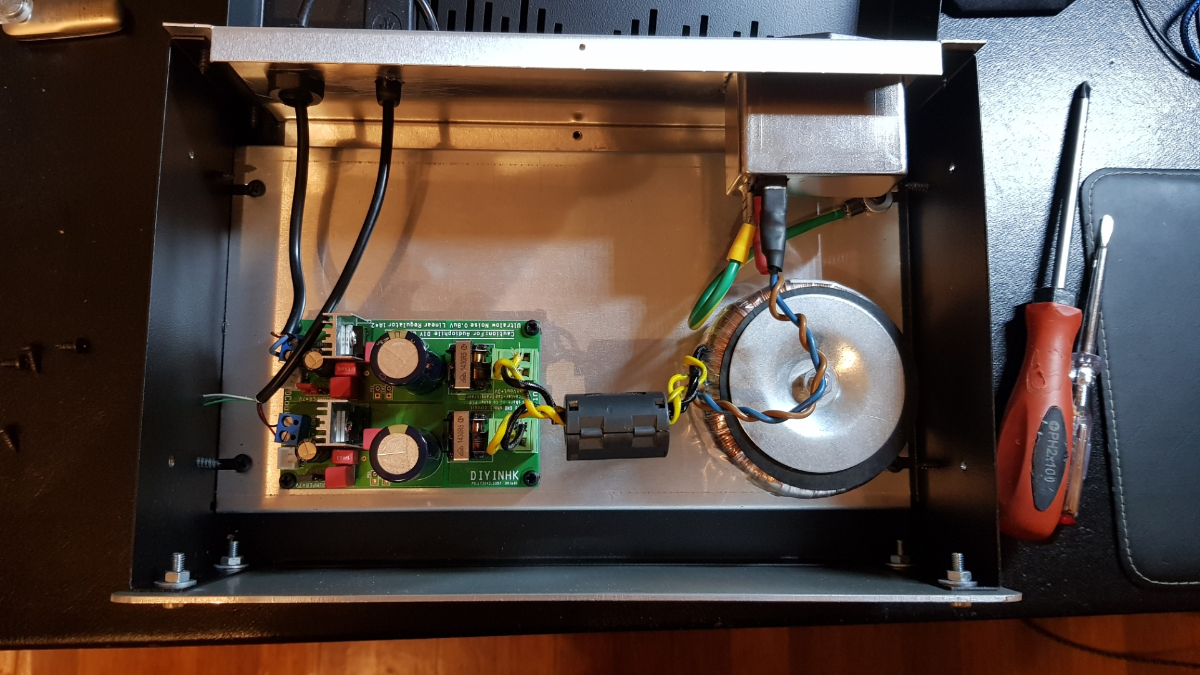

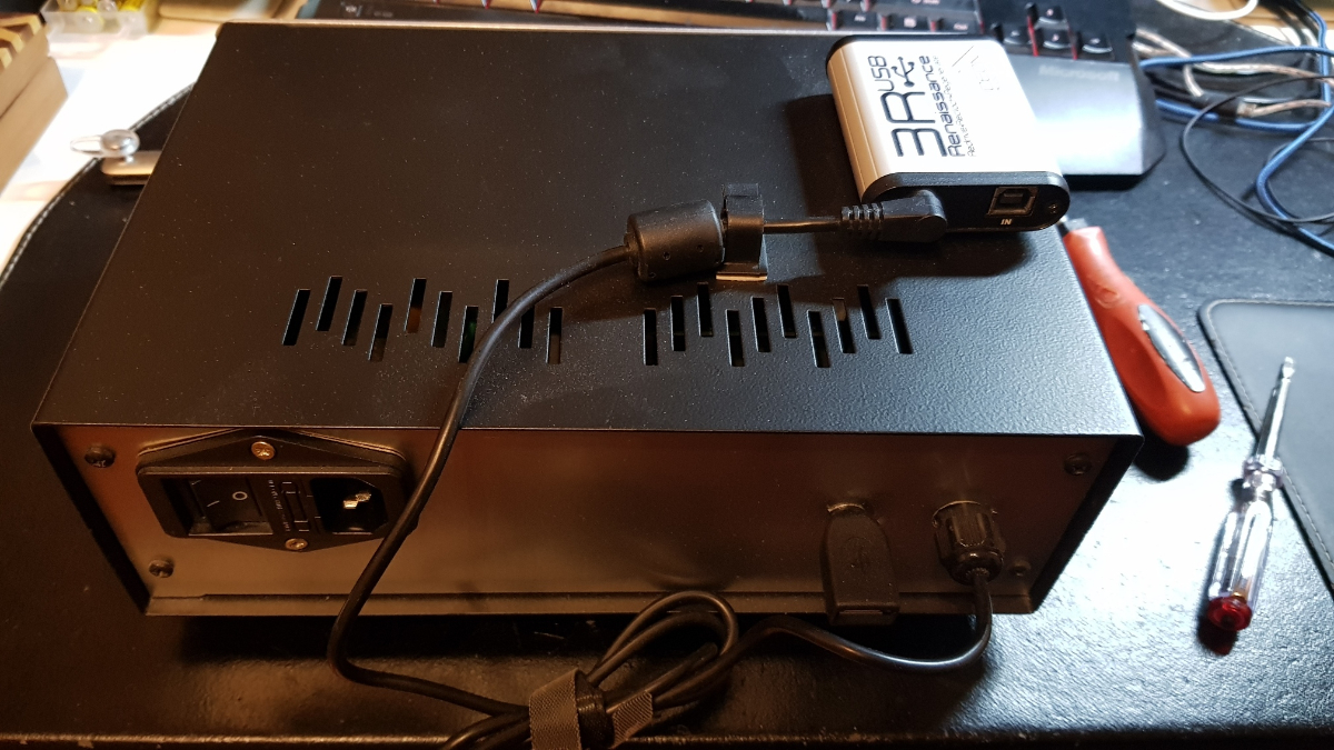

Μερικές φωτογραφίες από το δικό μου τροφοδοτικό με regulator LT3045
με τοροειδή 50VA και φίλτρο AC
κουτί από Φανό (έβγαλα τα χερούλια και έβαλα αλενόβιδες μπροστά) , το 3R εφαρμοσμένο επάνω με velcro και τακτοποίηση του καλωδίου
πίσω έβγαλα και μια έξοδο για USB 5V (για USB DAC)

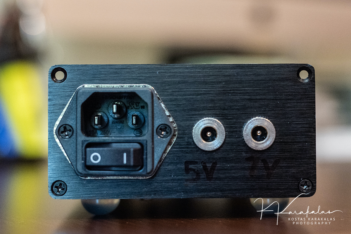

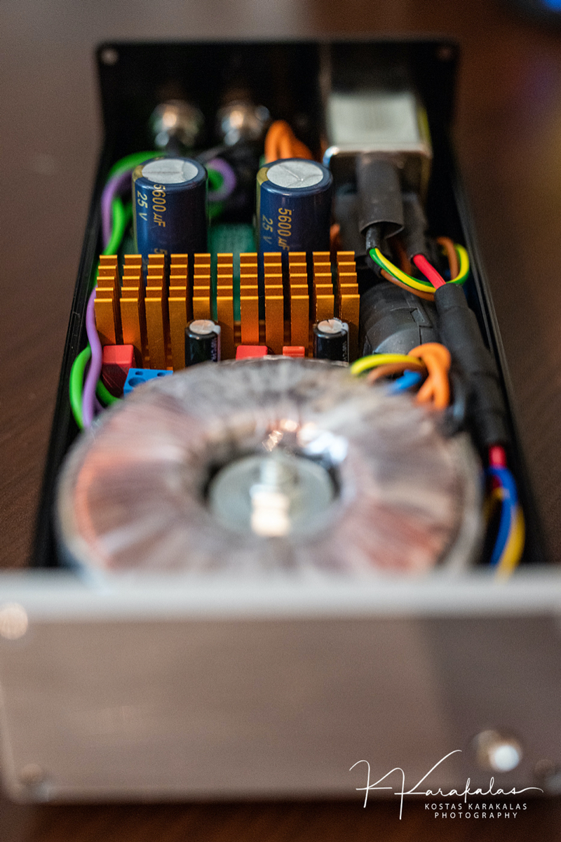

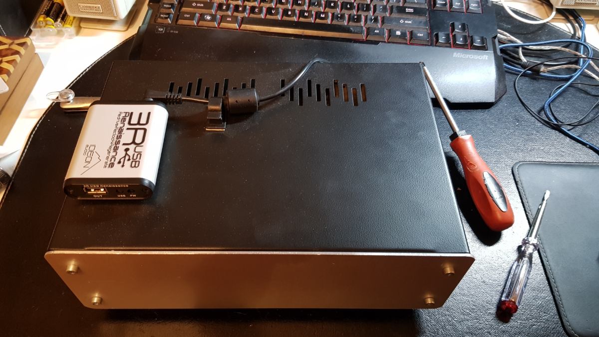

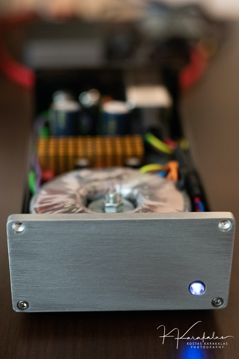

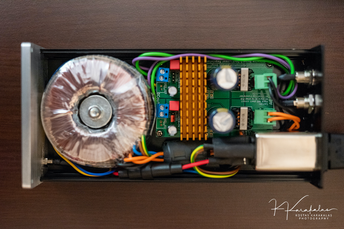

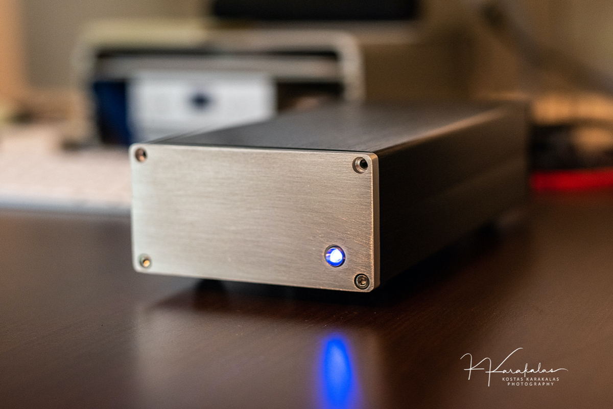

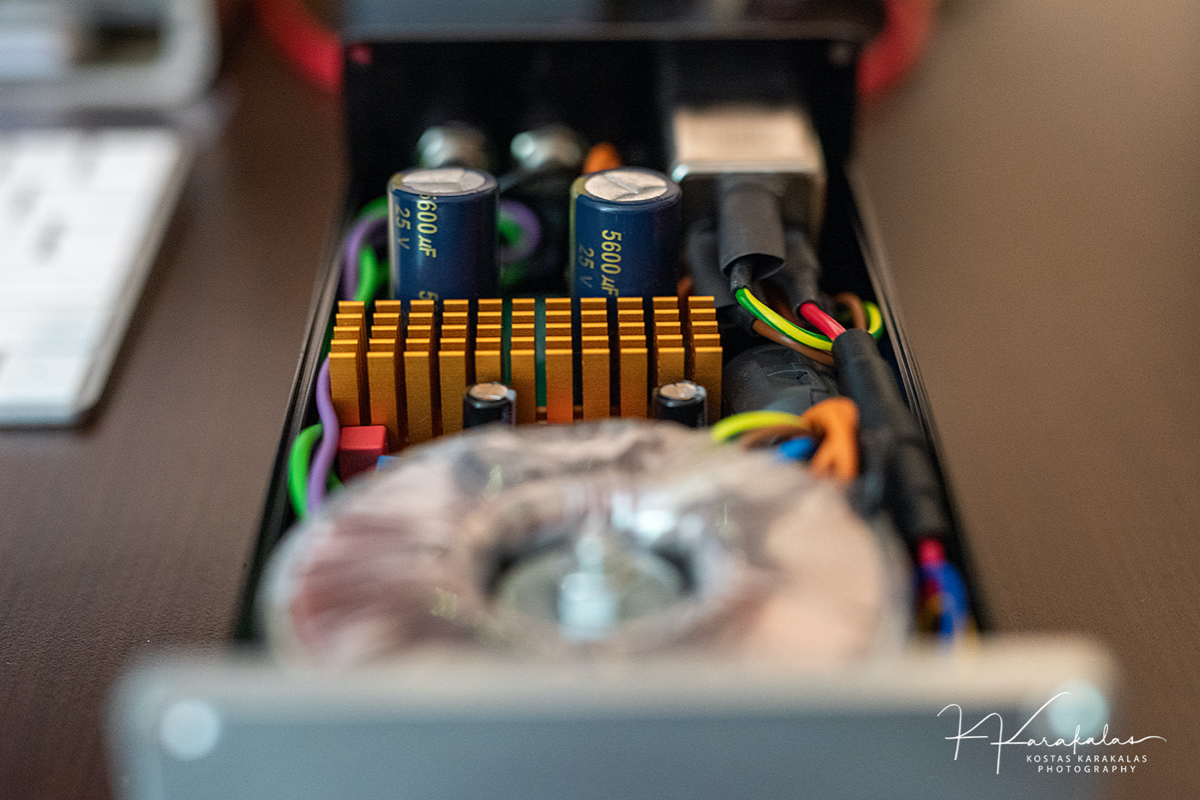

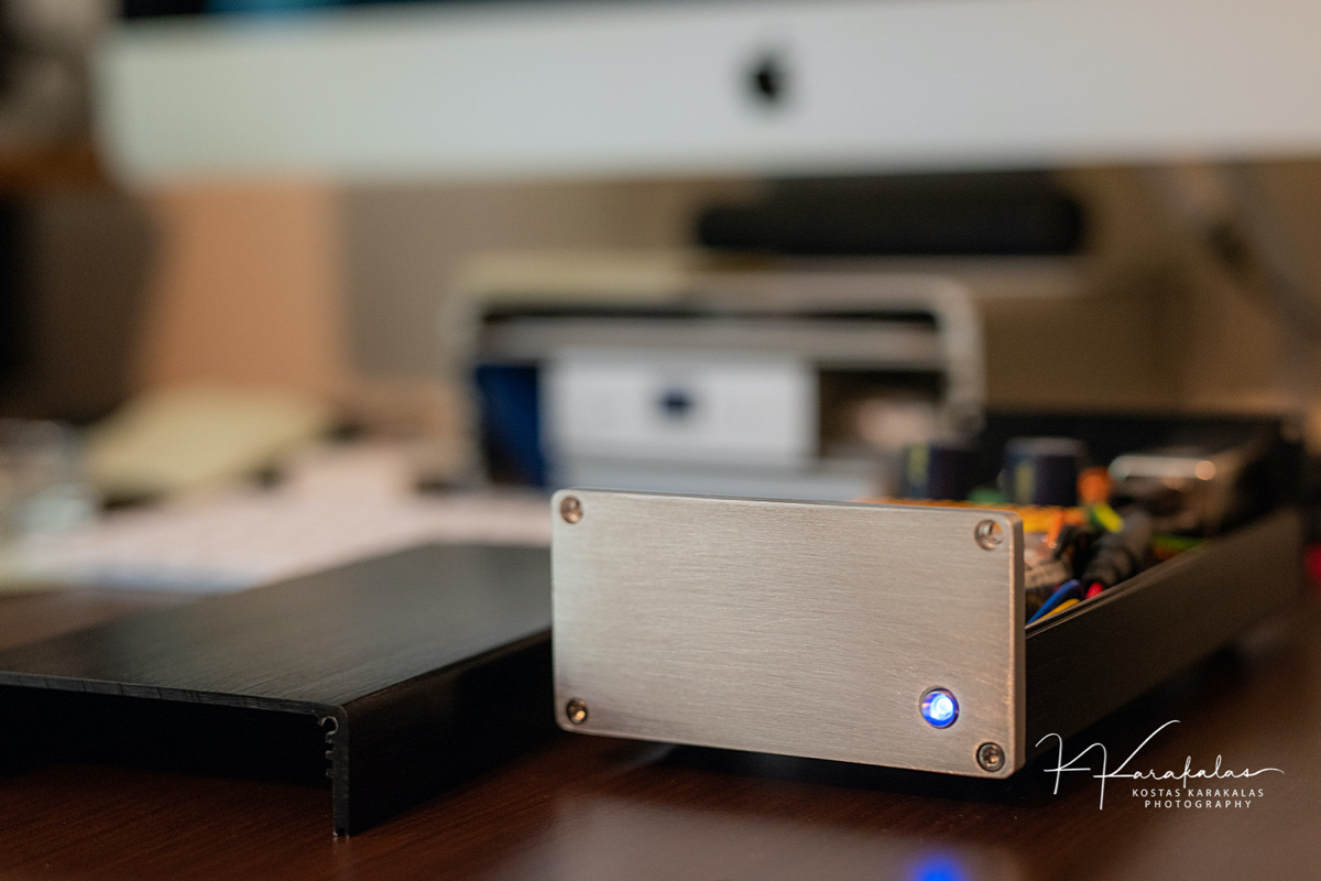

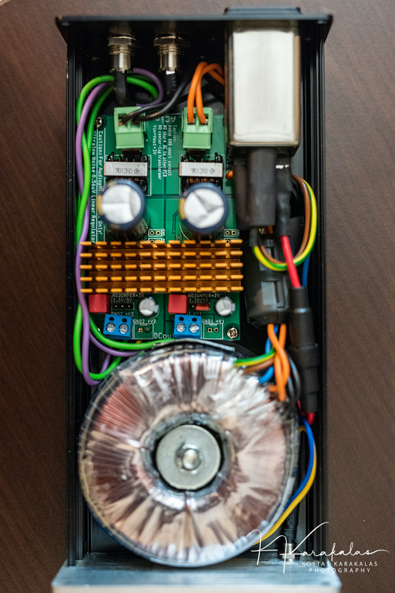

Έτοιμο, μετά από αρκετό καιρό το τροφοδοτικό για το 3R.
Πλακέτα από εδώ https://www.diyinhk.com/shop/audio-kits ... 14ax2.html , μετ/της από το Γιατρά, ρευματολήπτης με φίλτρο Schaffner FN9266A-4-06 και κουτί από Audiophonics. Δύο έξοδοι 5V & 7V/1A. Συνολικό κόστος περίπου 150 ευρώ.
Όταν δοκίμασα την δεύτερη έξοδο στο Raspberry Pi4 ζεστένεται τρελά ( 38℃ στις ψύκτρες και 29℃ στο κουτί χωρίς το Pi4, 68℃ και 39℃ αντίστοιχα με αυτό. Οπότε αποφάσισα να μην το τροφοδοτήσω.
Υπάρχουν κατασκευαστικές ατέλειες αλλά ήταν η πρώτη DIY προσπάθεια.
ΥΓ. Φωτογραφίες με Nikon D810, Sigma 50mm/f1.4 Art από εμένα.
