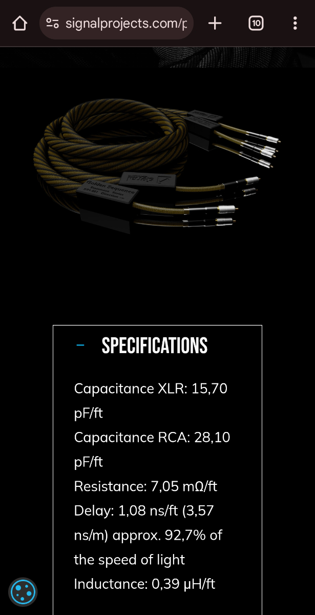

Να μειωθεί το μήκος του καλωδίου, να μειωθεί η διάμετρος των αγωγών (αλλά Sommovigo), να απομακρυνθουν οι αγωγοί μεταξύ τους και μεταξύ του μπλενταζ (Signal Projects και Skogrand πχ), να μπει κατάλληλο διηλεκτρικο (Teflon με ή χωρίς κενό αέρα όπως στα Nordost).
