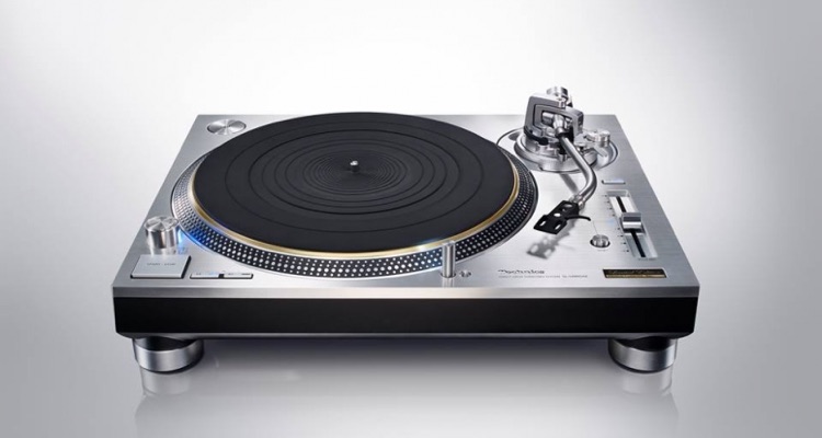

Τα Direct Drive πικαπ ειδαν μεγάλες δοξες λογω του Technics 1200 mk2 που χρησιμοποιήθηκε κατά κόρων απο ραδιοφωνικούς σταθμούς και DJ (και απο εμενα [oldtimer] ) καθώς ηταν απερίγραπτα ανθεκτικό σε ακρως απαιτητικές συνθήκες, προσέφερε ρυθμίσεις Pitch και ειχε άμεση εκκίνηση (λιγότερο απο μια περιστροφή για να πιασει τις 33 ή 45 στροφες). Για την χρηση του το κοστος απόκτησης ηταν πολυ χαμηλό και δημιουργήθηκε η εντύπωση οτι αμα το χρησιμοποιούσαν οι DJ και οι παράγωγοι ραδιοφώνου θα ειχε και καλο ηχο (πράγμα που δεν πολυισχυει, δλδ δεν ειναι κακό αλλα εχει θέματα με cogging, βραχίονα με σχετικά μεγάλη παραμόρφωση και εν τέλει δεν εχει σχεδιαστεί για τον απόλυτο ηχο).
Το να κριτικάρει κάποιος τον ήχο ενα 1200 πριν κάποια χρόνια σήμαινε αμεσα "πέσιμο" απο fan boys του 1200 που επ ουδενί δεν μπορούσαν να δεχτούν οτι υπάρχει καλύτερο πικαπ..
Το θέμα ομως οπως σε ολα τα DD ηταν ο κινητηρας ηταν (εξ ορισμου) τοποθετημένος κατω απο το πλατο, οποτε ουτε το πηγαδι ηταν κορυφαίο (λογω των μηχανικών περιορισμών) ουτε και οι μετρήσεις σε rumble ηταν οι κορυφαίες γιατι απλα οτι κραδασμούς εβγαζε ο κινητήρας τους "ξέρναγε" κατευθείαν επανω στο πλατό. Υποψιν, οι Ιαπωνες κατασκευαστες καπου στην δεκαετια του 70 αρχισαν να πειράζουν τις μετρήσεις τους οι οποιες πήδηξαν 10-20dB θορύβου εν μια νυκτί.
Το θεμα του cogging εχει να κανει με τον τυπο του κινητήρα, τον τροπο μετάδοσης και την αδρανειακη μαζα του πλατο. Ειναι μετρησιμο οποτε δεν παιρνει πολυ κουβεντα. Αυτο που συμβαινει ειναι οτι ο κινητηρας δεν σπρωχνει συνεχωμενα και ασταμάτητα το πλατο αλλα εφαρμόζει πολλα μικρα "σπρωξίματα" ανα δευτερόλεπτο. Αυτο ομως λογω του οτι δεν υπάρχει αποσβεση απο ιμαντα και κυριως επειδη τα περισσοτερα DD εχουν ελαφρυ πλατο για να ανεβαζουν γρηγορα στροφες δεν υπαρχει ικανοποιητική εξομαλυνση κατα την περιστροφη. Αποτέλεσμα? Αυξομειώσεις ταχυτητας περιστροφής που συνεπάγεται παραμόρφωση στην τονικότητα και κακη σκηνη.
Τα Technics fan boys πριν καποια χρόνια εκανα σαματά και μονο που αναφερόταν η λεξη cogging αλλα για κακη τους τυχη τους αδιασε η ιδια η Technics καθως στο νεο 1200 (με κοστος 4.000 ευρω) εβαλε επιτέλους κινητηρα συνεχόμενης μετάδοσης, γιατι? Μα για να καταπολεμήσει το cogging (δικά τους λόγια)
Conventional analogue turntables have problems with degradation in sound quality caused by factors such as minute speed vibration during rotation and rotation irregularity called "cogging." In the SL-1200GAE, the use of a newly developed coreless direct-drive motor with no iron core eliminates cogging. Also, the twin-rotor construction reduces the bearing load while maintaining high torque, and also reduces minute vibration during rotation. These factors enable reproduction of the warm, exquisitely detailed sound etched on analogue records.

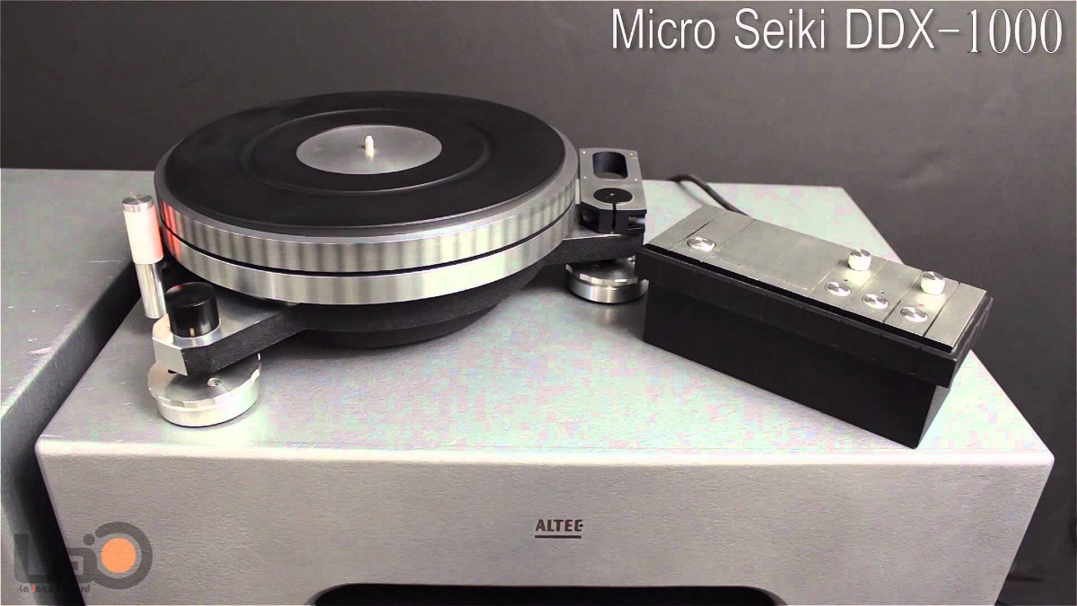

Υπαρχει και ενα αλλο θεμα, αυτο του open loop correction. Tα DD ειχαν στην πλειοψηφία τους ενα σενσορα που διαβαζε την περιστροφη (πολλες φορες το λεπτο) και διορθωνε την ταχυτητα περιστροφης. Χαρακτηριστικό παράδειγμα τα Micro Seiki DDX-1000, πανέμορφο βιομηχανικό σχεδιο με πολύ καλες μετρήσεις (στα χαρτια) και μετριότατο ήχο. Αυτες οι συνεχείς διορθώσεις απλα καταστρέφουν τον ηχο. Λυση βεβαια υπαρχει, ο μηχανισμος αφου κανει στην εναρξη της λειτουργίας τις απαραίτητες μετρησεις και διορθώσει την ταχύτητα κλειδώνει και σταματά να επεμβαίνει μεχρι την επόμενη επανέναρξη λειτουργίας.

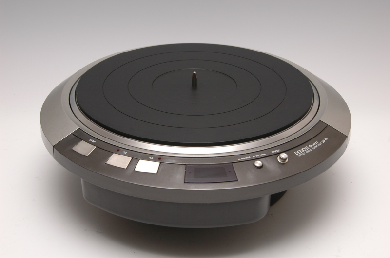

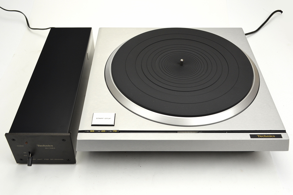

Αναρωτιέμαι τι εχουν να πουν οι υποστηρικτές των πικαπ direct drive. Όλα τα dd πικαπ είναι (περίπου) της ίδιας ποιότητας ή με τα ίδια θέματα;
Ειναι το SL1200 το hi-end των direct drive ή απλά ένα μέσο, αλλά δημοφιλές μοντέλο; Πώς συγκρίνεται το SP10mkII ή τα Denon DP-80;

1200= καλο πικαπ για χρήση DJ, απο ηχο απλα ΟΚ. To SP 10mk2 και ακομα καλυτερα το εξωτικο SP10mk3 ειναι πολυ καλα πικαπ, το Mk3 ισως το κορυφαιο DD με πολυ τσιμπημενη τιμη στα μεταχειρισμένα. Το 1200 νεας κοπής ειναι λιγο καλύτερο απο το mk2 αλλα οχι απο το mk3 (σε θέματα ροπης, μάζας). Απο θέμα ηχου ειναι εντελώς flat με πολυ καλη εικόνα
Το Denon DP-80 παρότι πολλοί το προσκυνάνε εχει ενα ιδιόμορφο σύστημα διόρθωσης pitch, με παλμούς και ανοιχτο loop. Οπως εξήγησα δεν ειναι οτι καλύτερο για τον ηχο. Παραμενει ενα καλο DD αλλα δεν ειναι στα επίπεδα που το παρουσιάζουν.

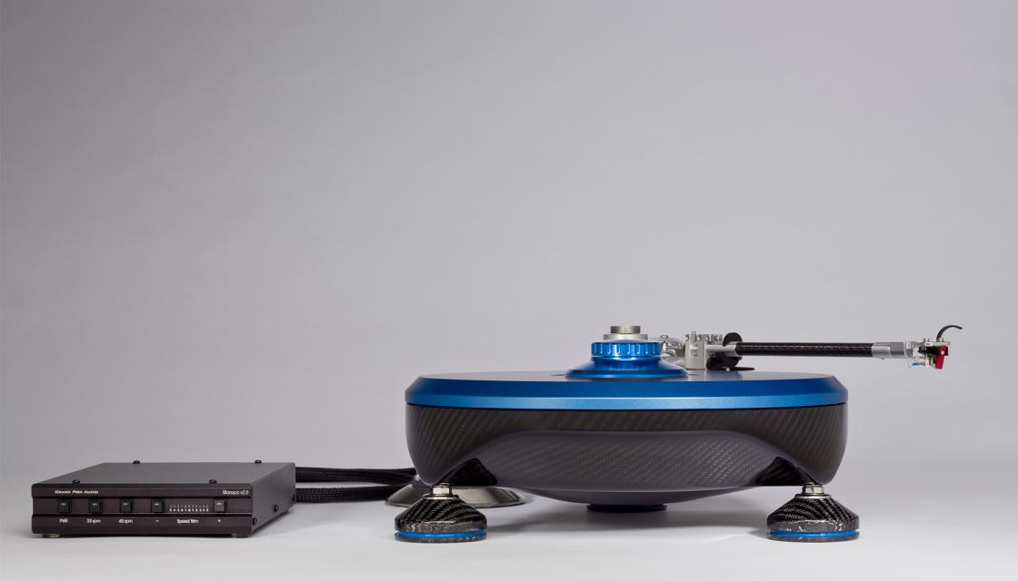

Δεν το εχει ακούσει αλλα υπάρχει και το Grand Prix Audio Monaco 2.0
A technological leap in Speed Accuracy at average 20 parts per billion with peak deviation (speed error) of less than 0.0002% has been achieved with Grand Prix Audio’s new and revolutionary Monaco v2.0 systems. The proprietary slotless motor has infinite pole design and a custom controller with >75,000 line encoder disc, and custom motion control with increased torque which achieves speed in just 2 revolutions. The ultrasonic speed measurement system functions far outside the realm of any playback frequency, and an active feedback loop maintains platter speed by interrogating the platter motion with actual measurements taken nearly 76,000 times per revolution.
